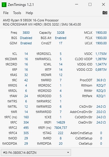

jo speicher lauft mit den alten settings: lesen/schreiben 58gb/s und 56ns zugriff
IF1900/3800CL14

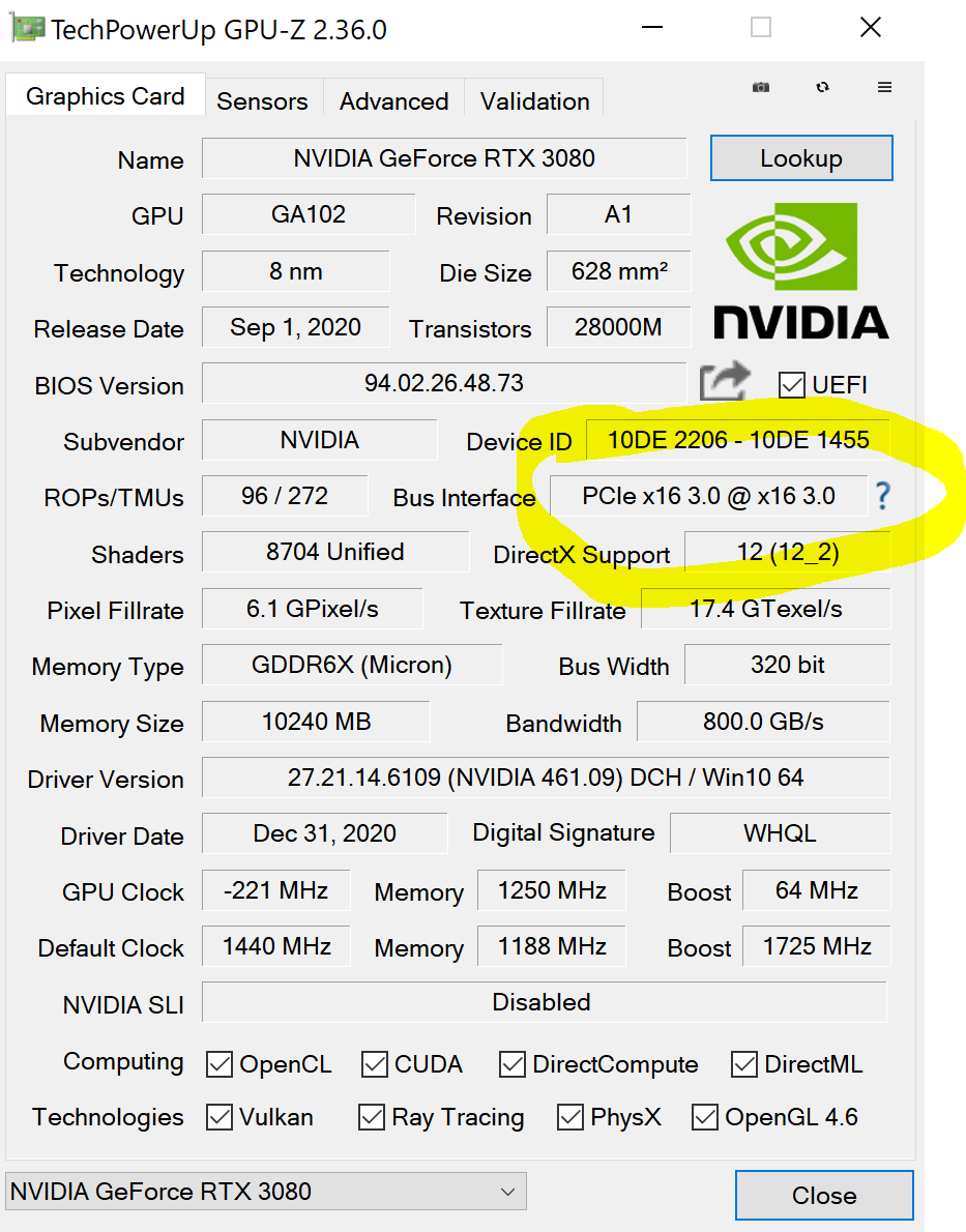

Schau mal wie die Grafikkarte angebunden ist (PCI-E).
Siehe Screenshot GPUZ.
16/pcie4.0 alles wie sonst

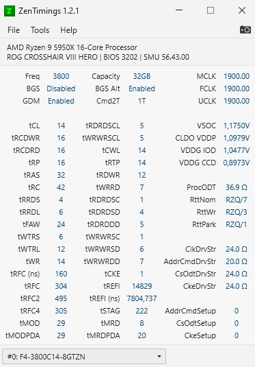

mit ist aufgefallen das ich vsoc nit mehr mit einem fixierten wert booten kann.
mit dem alten bios hatte ich
vsoc= 1.15V
Mit dem neuen booten meine settings nur noch mit
vsoc=Auto
kann das damit zusammen hängen ?
Sind immerhin 0,1V weniger jetzt

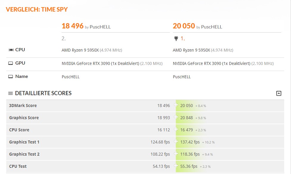

nachtrag: konnte vsoc auf 1.2 stellen und er hat gebootet und hab Fmax enhancer aktiviert (das hatte ich bei dem besten run auch an) leider immer noch 1000 punkte weniger
die ram settings laufen und sind auf dem level wie vorher
Timespy Fmax enhancer= Auto
https://www.3dmark.com/spy/17847807
unverändert "schlecht"

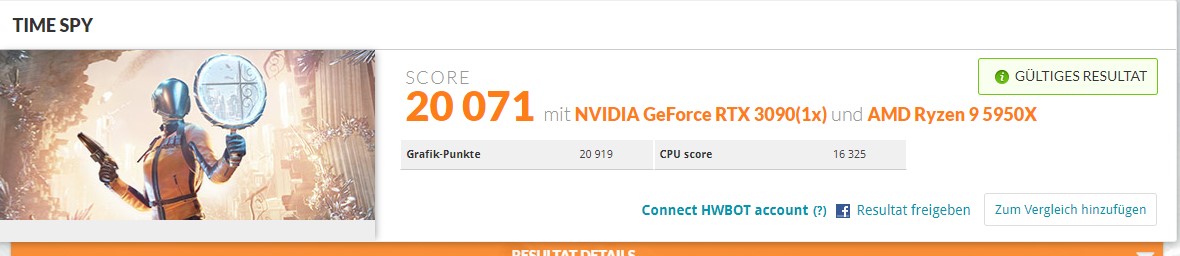

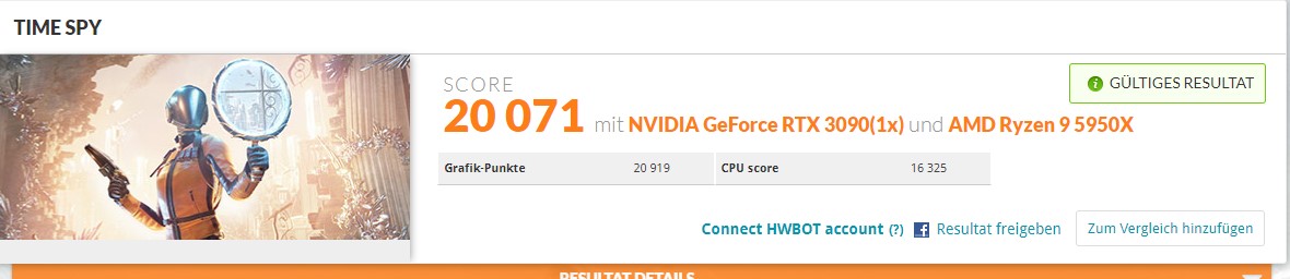

mit fehlen sogar 1900 Punkte zum besten ergebnis -.- (siehe bild 2)
Taktraten für 19 030 GPU Punkte
Core-Takt2.115 MHz
Durchschnittliche Taktfrequenz1.959 MHz
Speichertakt1.243 MHz
Durchschnittliche Speichertaktfrequenz1.234 MHz
Durchschnittliche Temperatur64 °C
Taktraten für 20 919 GPU Punkte
Core-Takt2.115 MHz
Durchschnittliche Taktfrequenz1.931 MHz
Speichertakt1.244 MHz
Durchschnittliche Speichertaktfrequenz1.235 MHz
Durchschnittliche Temperatur65 °C

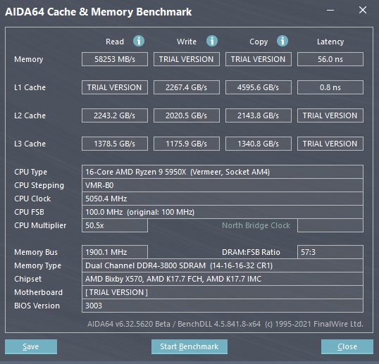

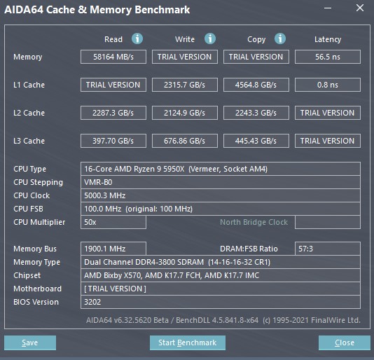

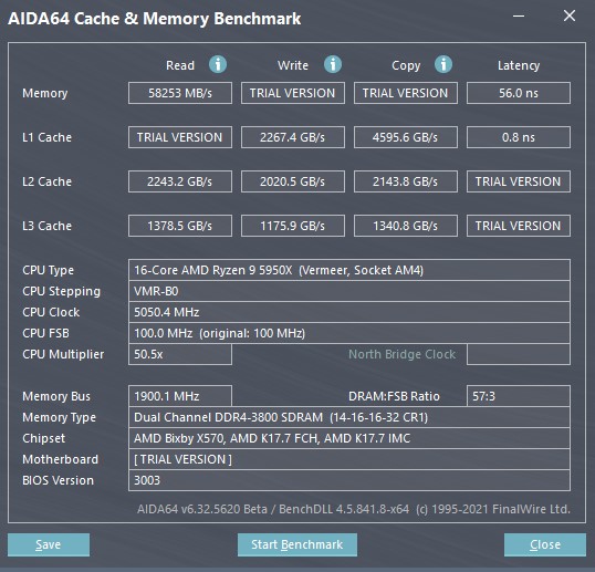

Nachtrag mir ist noch etwas aufgefallen was ein grund sein könnte siehe L3 cache im Aida bench.
Mit den Daten die ich gesammelt habe würde ich jetzt primär sagen das BETA Bios ist schuld.
Weder der Grafikkartentreiber verbugt noch ist die Grafikkarte selbst "kaputt"
Mal gucken wann ich ein flashback vornehme...
