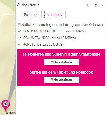

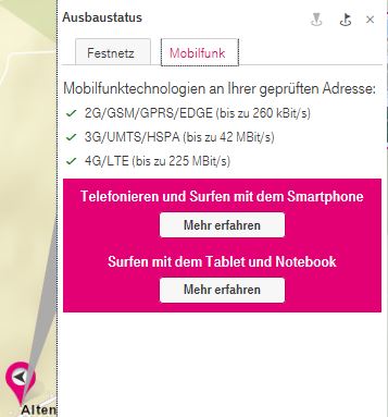

Also entweder bin ich blind oder es wird bei mir keine Frequenz und auch nicht der nächste Masten angezeigt.
Ich sehe nur die Richtung und folgendes:
Mobilfunktechnologien an Ihrer geprüften Adresse:
2G/GSM/GPRS/EDGE (bis zu 260 kBit/s)
3G/UMTS/HSPA (bis zu 42 MBit/s)
4G/LTE (bis zu 75 MBit/s)
Der schwarze Pfeil zeigt in Sendemastrichtung.

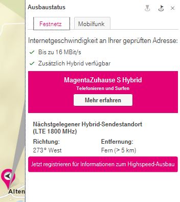

Dann oben auf "Festnetz Tab" Klicken und es steht eine Richtung in Grad da und die Sendefrequenz.

Oh mann bin ich doof, sorry.
Dort zeigt es mir folgende Daten:
Internetgeschwindigkeit an Ihrer geprüften Adresse:
Bis zu 16 MBit/s
Zusätzlich Hybrid verfügbar
Nächstgelegener Hybrid-Sendestandort(LTE 800 MHz)
Richtung:
271° West
Entfernung:Fern (> 5 km)
