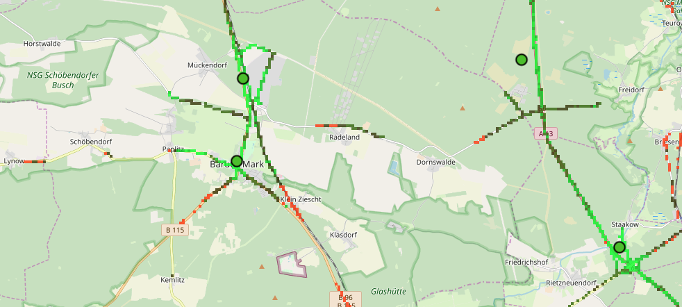

Auch auf dem Land sind meist mehrere Antennen in der Nähe, kriegt man nur nicht mit, wenn sich nicht eine gerade in der Wartung befindet oder defekt ist.
802882
https://www.cellmapper.net/map
Wo es nicht zwingend sein muss, würde ich von einer Richtfunkantenne kategorisch abraten. Solche Lösungen will man möglichst lange unangetastet lassen und Provider bauen ihr Netz nun mal ständig aus.
