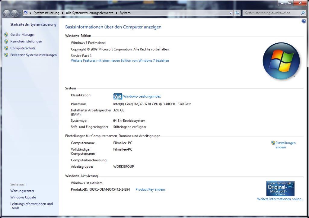

hm komisch... Vllt läuft das LTFS auf dem normalen Windows 7 wir haben Windows 7 Professional, Systemtyp 64Bit.

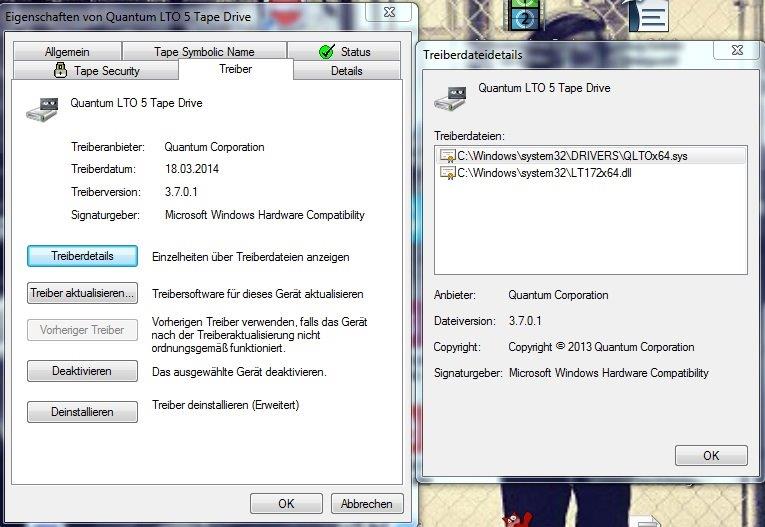

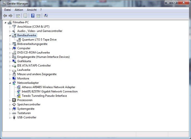

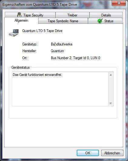

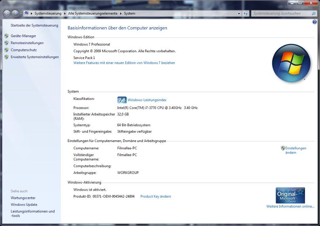

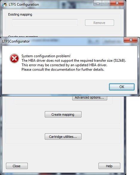

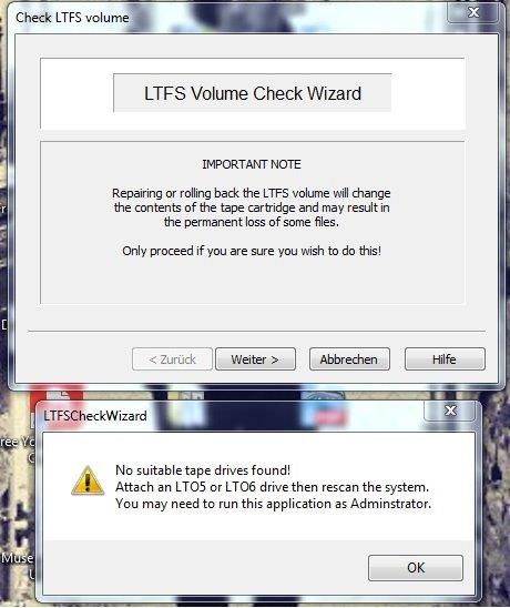

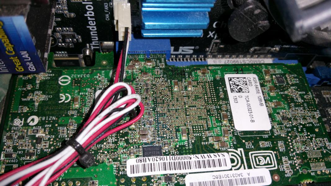

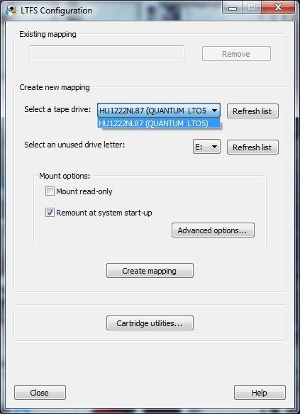

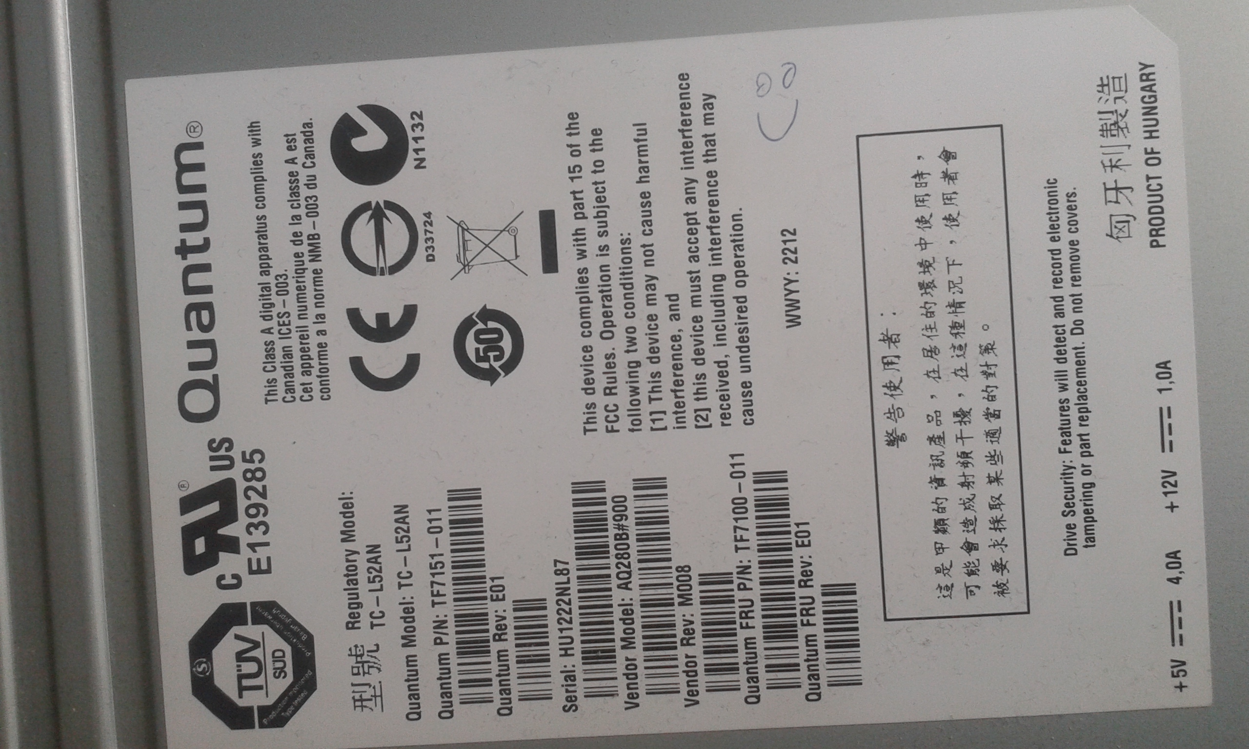

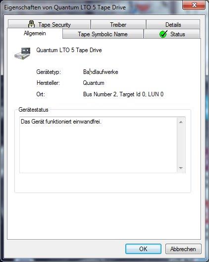

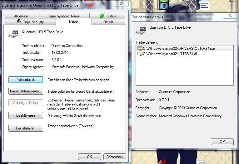

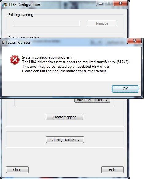

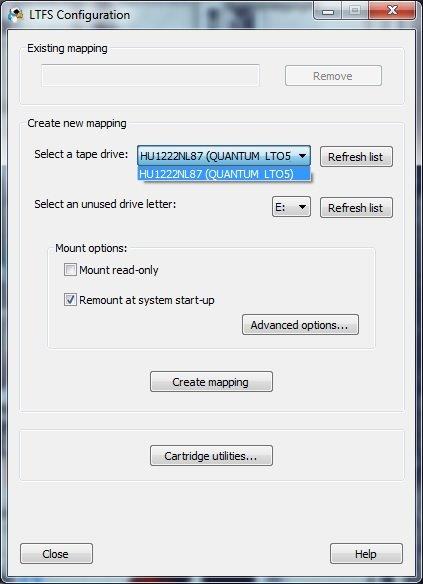

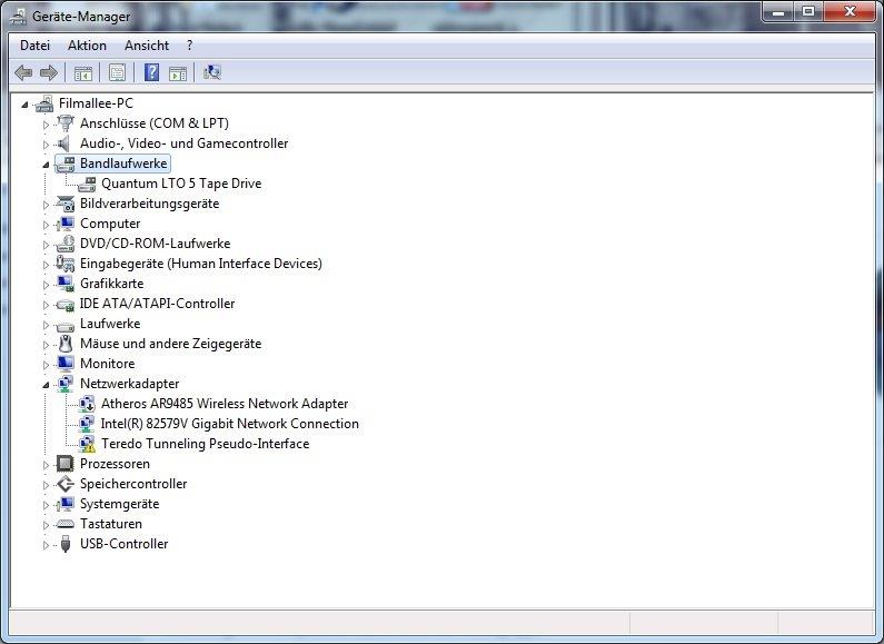

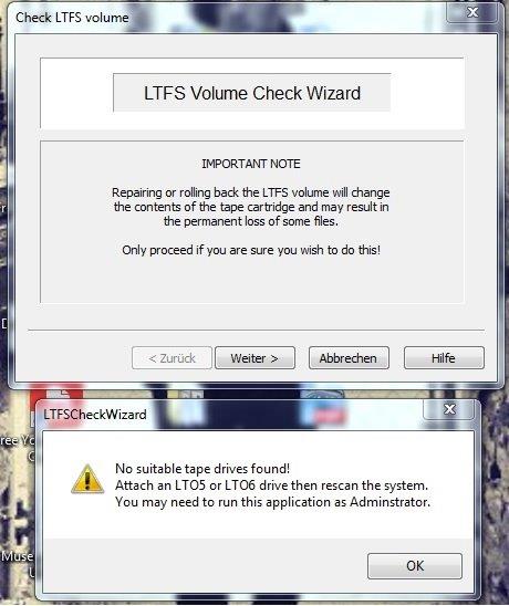

Ich hab keine Ahnung, warum es nicht funktioniert. Der Support hat alle Daten des Laufwerkes, der SAS Card und unseres PCs bekommen und ausgewertet. Laut ihm, funktioniert das nicht. Er hat uns vorgeschlagen auf ein anderes Backup als LTO zurück zu greifen, aber jetzt haben wir es schon. Ich weiß auch nicht... Irgendwie muss es doch funktionieren! Bei LTFS sagt es mir, dass das LTO nicht unterstützt wird. Ich habe als Anhang jetzt einfach mal einige Screenshots vom LTFS und dem PC angehängt, des Weiteren auch Fotos von der SAS Card und dem Laufwerk. Ansonsten besitzen wir noch eine Thunderbold GeForce GTX EVGA GeForce GTX680 62 026 - P42680 - B1. Vielleicht hilft das Weiter, um das Problem zu erkennen...
Der PC erkennt auf jedenfall das Laufwerk, aber das LTFS nicht immer, bzw. sagt es, dass es nicht kompatibel ist. Könnt ihr aber alles auf den Screenshots sehen.
Danke auf jedenfall für eure Hilfe!!
LG

Hm, laut Adaptec unterstützt dein RAID-Controller keine Bandlaufwerke. Ich vermute daher kommt auch die Fehlermeldung bezüglich falscher Transfer Size. Quantum vertreibt die Bandlaufwerke im Kit mit ATTO ExpressSAS H644 oder H680, vielleicht probierst du es mal damit.

Es sieht stark danach aus, als hättest du den falschen Controller gekauft. Der Adaptec ASA-6405H würde funktionieren, der passt aber nicht in deinen PCIe x1 Slot (der ATTO übrigens auch nicht). Du könntest noch testen, ob du mit der Testsoftware von Quantum xTalk, das Laufwerk problemlos ansprechen und ein Band komplett beschreiben kannst.

Ich benutze LTFS als Programm, welches, finde ich, sehr einfach zu nutzen ist.
Als ich den Create a Mapping button gedrückt habe hat es begonnen zu laden.
Der PC erkennt das Laufwerk, es wird alles angezeigt, wenn ich den Button drücke, nur erkennt er nicht das Tape.
