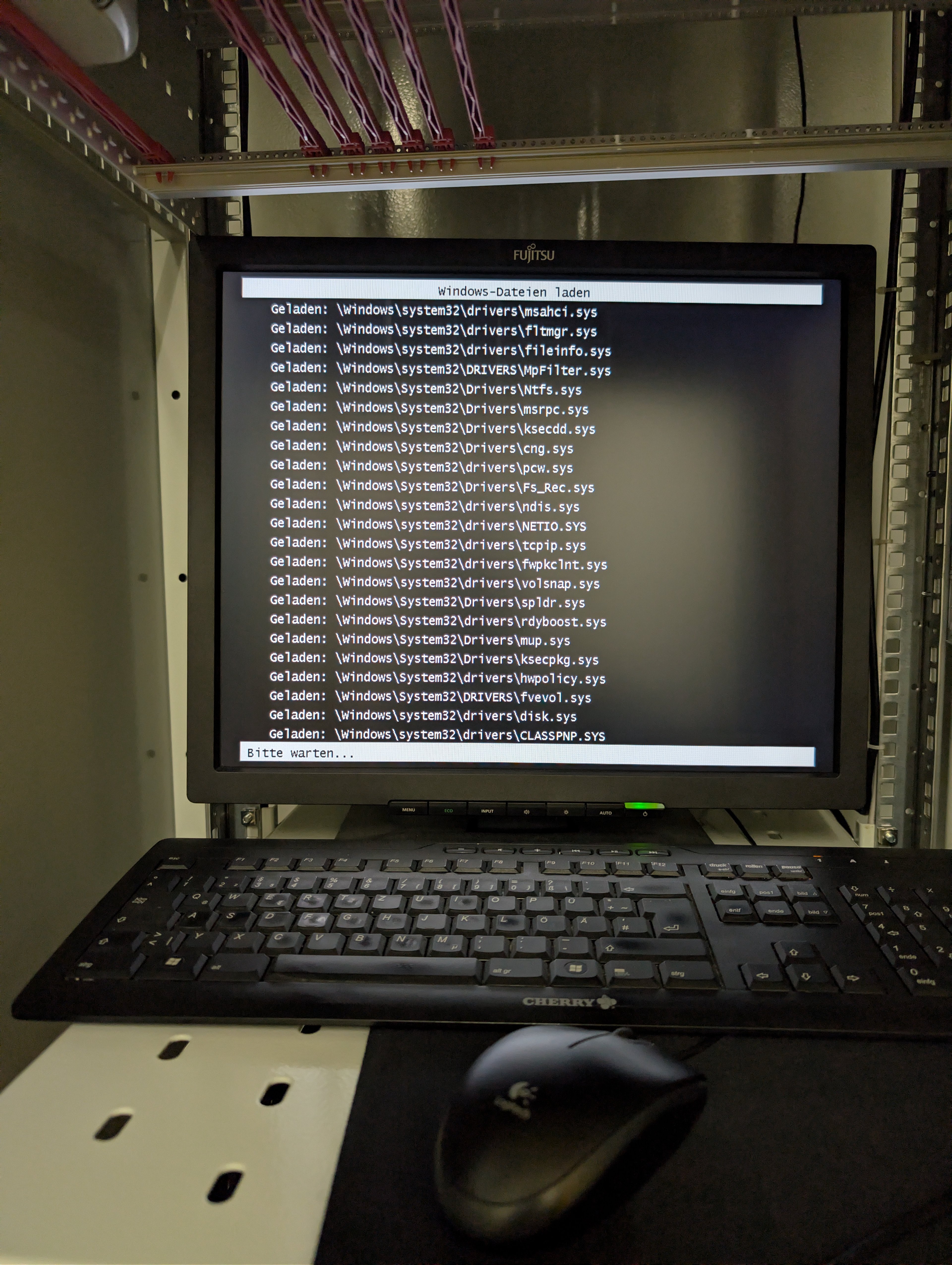

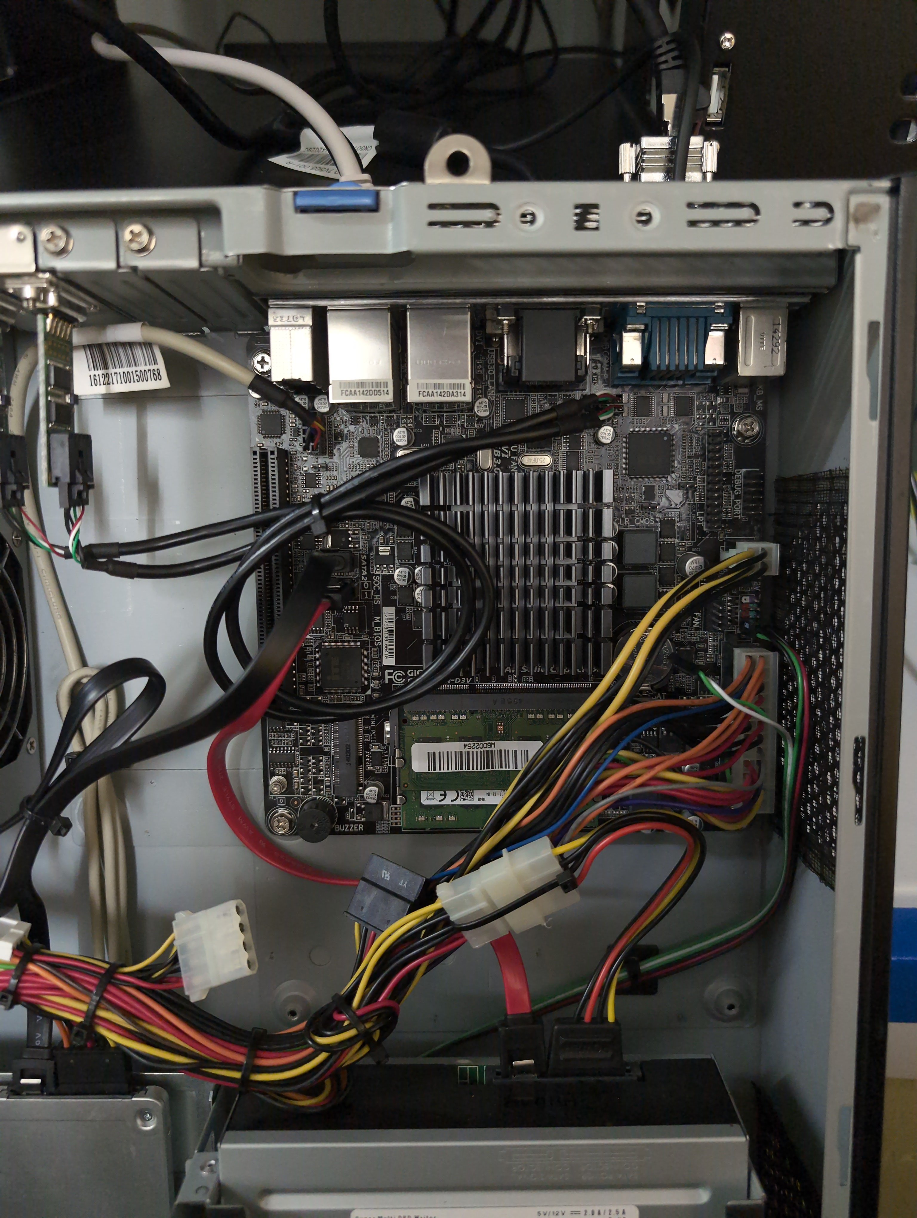

Hallo liebe Gemeinde,
ich habe ein dringendes gesucht.
Es geht sich um einen Schwesternruf-PC, der hängt in einer Boot-Schleife, beim Windows Logo fest.
Betriebssystem: Windows 7 embedded
Mainboard: GIGABYTE GA-J1900N-D3V INTEL CELERON J1900 4GB mini-ITX
Wenn ich den in den Abgesicherten Modus starte, bleibt der bei,
"\Windows\systrm32\drivers\CLASSPNP.SYS" stehen.
Ich habe schon eine Windows 7 embedded.iso runtergeladen und auch auf einem boot stick installiert. Aber der zeigt mir nur dass Windows gestartet wird und bleibt danach einfach schwarz.
Die Festplatte habe ich auch schon mal ausgebaut, diese hat 3 partionen und die sind RAW formatiert.
Falls man es auch über einen anderen PC irgendwie reparieren kann.
Ich bin mir sicher, es dürfte nur eine Kleinigkeit sein und lässt sich sicher mit einer windows Reperatur beheben. Aber ich schaffe es nicht dass er vom USB Stick richtig bootet.
Ich hoffe mir kann geholfen werden.
Du wählst aber den USB Stick aus zum booten?
Nach welcher Anleitung hast du diesen Stick erstellt?
Aber selbst wenn das vom Stick startet, gehe ich von einem Defekt aus. Am wahrscheinlichsten bei der HDD.
Dann bitte erstmal eine bzw. mehrere Kopien der SSD machen und mit der arbeiten und nicht am lebenden Objekt arbeiten, wenn man keine / wenig / viel Ahnung hat oder auch ein Defekt der SSD das Problem sein könnte.
RAW ist in jedem Fall nicht das beste Zeichen.
Ansonsten ist der jeweilige Support des Systems natürlich der richtige Ansprechpartner oder gibt es da niemanden / ist der zu teuer / welche Funktion hast du dabei?
€: Kann evtl. das BIOS zurückgesetzt worden sein wg. platter BIOS-Batterie und das Teil bootet jetzt im falschen Modus? Was sagt da die Doku bzw. wie ist der Bootmodus gerade konfiguriert?
Starte mal von dem Stick ohne Festplatte, geht es dann mit der Installationsroutine weiter?

So alte Hardware muss nicht zwingend von USB booten können. Scheint bei dir aber wohl grundsätzlich zu gehen.
Bei dir bleibt der aber stehen, während er Dateien laden und wahrscheinlich auf der Platte speichern will. Da das anscheinend scheitert, und eine Platte nie "einfach so" RAW wird, wird sich die Festplatte mit an Sicherheit grenzender Wahrscheinlichkeit, verabschiedet haben.
Ne andere Möglichkeit wäre, die ISO auf DVD brennen. Aber wird hier keinen Unterschied machen.

Ich würde zunächst im BIOS ansetzen, vielleicht ist auch die CMOS Batterie leer, dass er die AHCI Einstellungen zurückgesetzt hat und dann kommen solche Fehler beim Booten.
Ich denke auch an eine defekte Platte oder so. Würde vor der Neuinstallation eine neue besorgen - SSD natürlich. Windows 7 braucht im Gegensatz zu W10 auch für vieles Extra-Treiber.
Mit einer Neuinstallation wird es bestimmt nicht getan sein, weil Du ja auch die Software der Rufanlage und auch die ganzen Config-Dateien brauchst für die Anlage selbst und die Zimmer Zuordnungen. Man müsste zunächst die alte Partition kopieren und checken und dann versuchen zu fixen.
