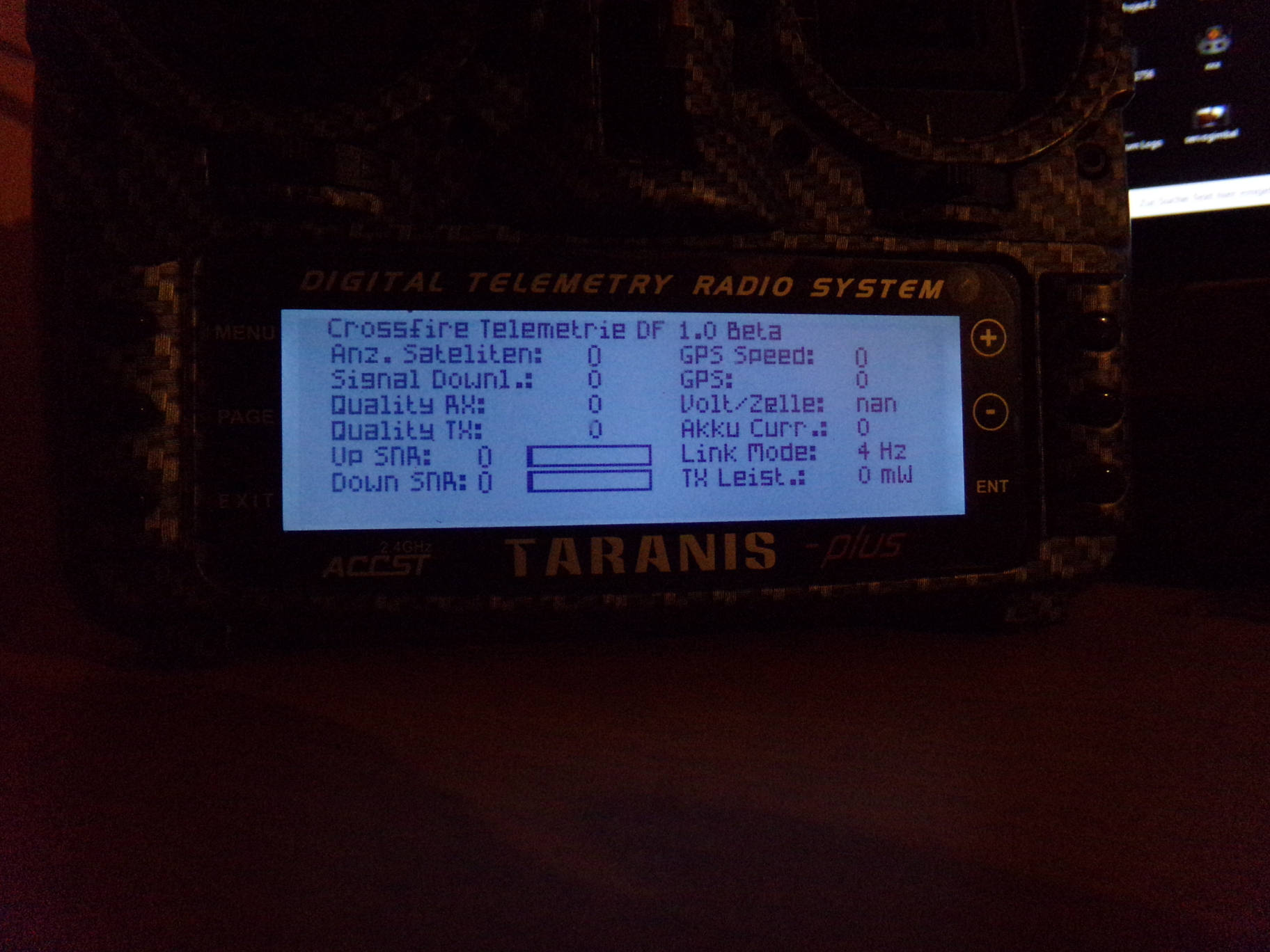

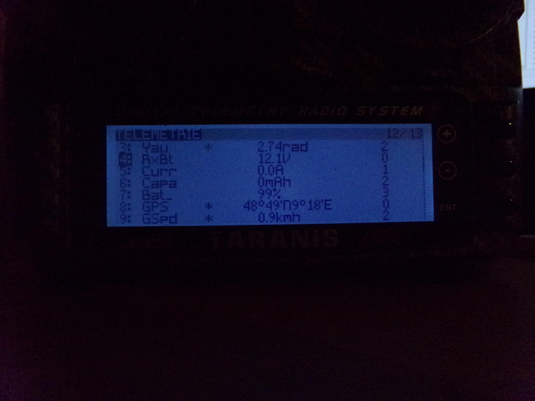

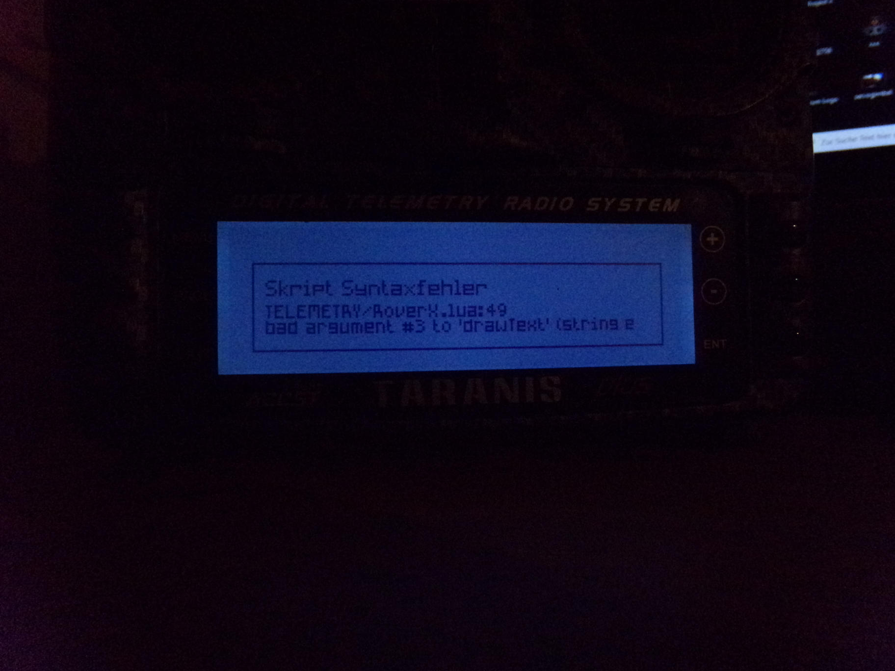

Ich habe das Script so einfach wie möglich gehalten, es funktioniert auch alles bis auf die Ausgabe des Wertes GPS der Wert kommt so an wie auf dem 1 Bild 2. Zeile von unten. Das Script sringt an (Bild2) aber sobald der Rover ein GPS Signal empfängt steig es aus, Bild3.
Hier ist das Script im Ganzen es ist so einfach wie möglich gehalten, vllt. hat jemand eine Idee, die andren Werte kann ich einfach übernehmen und auch ausgeben lassen, nur das mit dem GPS Wert klappt einfach nicht.

Das Problem war leider ein andres, die Daten werden ganz anders übergeben, ich hab hier eine Lösung, sorry, ich dachte echt es liegt an den Anführungszeichen.
local gpsValue = "unknown"
local function rnd(v,d)
if d then
return math.floor((v*10^d)+0.5)/(10^d)
else
return math.floor(v+0.5)
end
end
local function getTelemetryId(name)
field = getFieldInfo(name)
if field then
return field.id
else
return -1
end
end
local function init()
gpsId = getTelemetryId("GPS")
end
local function background()
gpsLatLon = getValue(gpsId)
if (type(gpsLatLon) == "table") then
gpsValue = rnd(gpsLatLon["lat"],4) .. ", " .. rnd(gpsLatLon["lon"],4)
else
gpsValue = "kein Signal"
end
end
