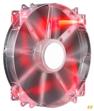

Bei meinem HAF-X kommen laute Lüfter-Geräusche raus, die stammen von den Lüftern, die im Gehäuse bereits verbaut waren. Deswegen bin ich auf der Suche nach neuen Lüftern. Ich bräuchte 4 200mm-Lüfter und (vielleicht) einen 140mm-Lüfter, sie sollen Leistungsstark und LEISE sein. Ich hatte an die von Noctua gedacht, diese sind aber ein bisschen überteuert und es gibt keine 20cm Lüfter
Wisst ihr Alternativen?
Ich hab auf Geizhals nur die gefunden: (200mm)
http://geizhals.at/deutschland/?cat=...~358_20#xf_top
Wobei ich den roten LED-Lüfter schon hab und die anderen 3 200mm Lüfter sind die gleichen, nur ohne LED. Alle 200mm werden von der Scythe Kaze Master geregelt, den 140mm muss ich nicht anschlißen, denn der ist super leise. Aber die 200mm, jeder läuft mit 700-750rpm und sind doch (deutlich) zu hören.
PS: Was heißt "einseitige" Montage?
Welchen Lochabstand haben die Originallüfter?
Einseitig bedeutet ohne Umbauten nur von einer Seite zu befestigen.
Ich denke mal 200mm.
Den hier habe ich ein Mal mit LED und dreimal ohne LED:

Der Front- und Hecklüfter sind auch flüsterleise, nur die zwei oben und der eine ander Seite sind ziemlich laut. Ich glaub, ich sollte drei mal den LED-Lüfter kaufen...
Ähmm,
1. die Lüfter vom HAF-X sind so leise, wie es bei diesen Umdrehungen geht. Die Geräusche entstehen durch den Luftdurchsatz. Leisere Lüfter wirst du kaum bekommen.
2. Was willst Du mit 4 200mm Lüftern? Es sind nur drei einbaubar, der vordere ist nämlich 230mm.
3. Der Hecklüfter und Frontlüfter sei leise, aber die zwei oberen sind laut? Der Hecklüfter ist ein schnelldrehender 140mm und entsprechend bei 12V extrem viel lauter als alle anderen Lüfter zusammen, die nur 700Umin schaffen. Und oben ist nur einer eingebaut! Und der Seiten- und obere Lüfter sind genausolaut wie der Frontlüfter, haben nämlich die gleichen Umdrehungszahlen. Wenn überhaupt, ist der Frontlüfter lauter, weil er bei gleicher Umdrehungszahl größer ist.
Vielleicht solltest Du erst mal ins Gehäuse gucken, bevor Du sinnlos neue Lüfter bestellst. Und schließlich ist eine Lüftersteuerung sehr viel billiger und sinnvoller. Auf 400 Umin hörst Du garantiert keinen der Lüfter mehr.
