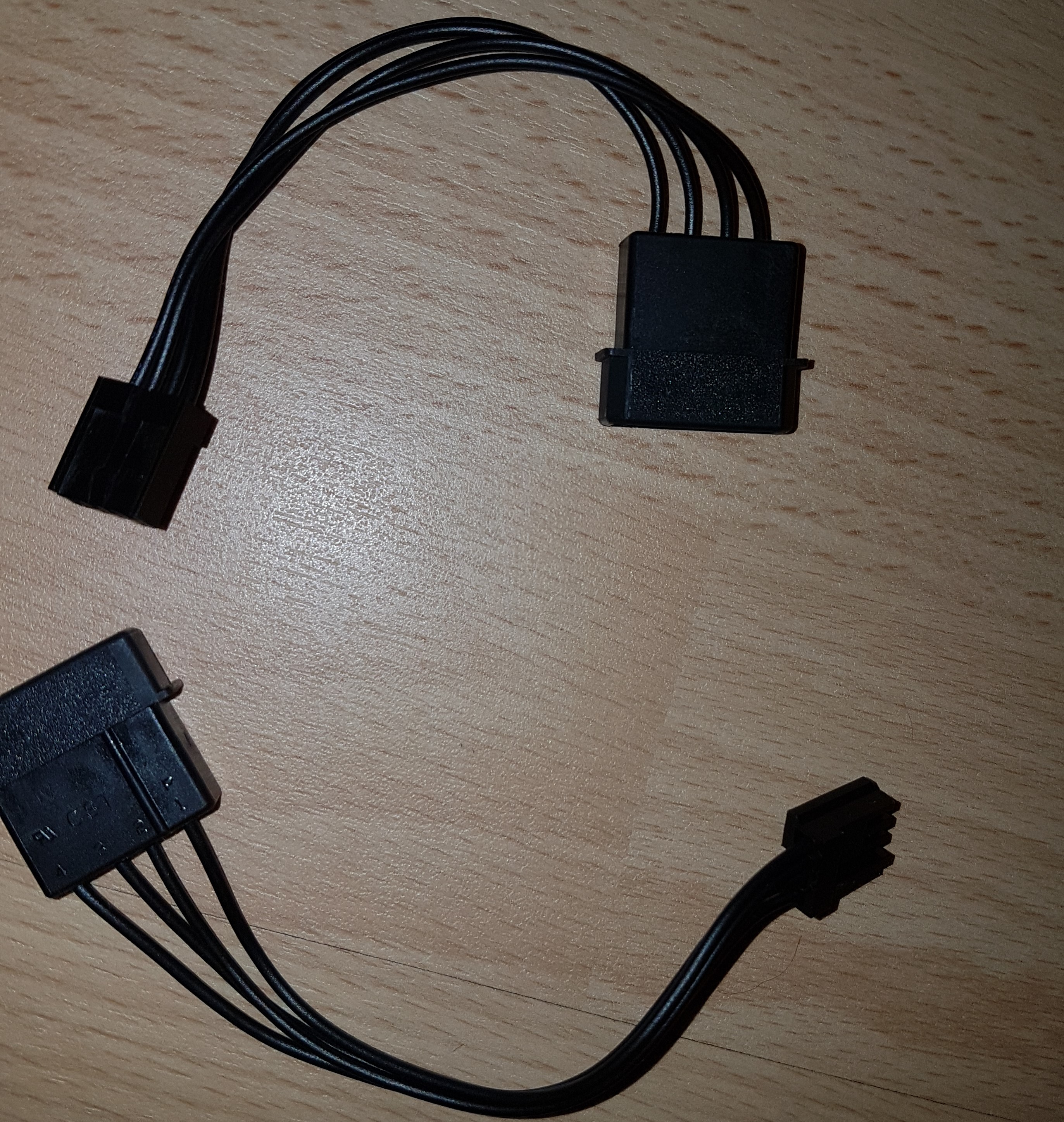

Eigentlich recht praktisch, da ich schon zwei 4er-Molex auf 4/3 Pin vom Netzteil habe, da diese aber schwarz sind, kann ich nicht sagen, mit welcher Spannung diese dann die Lüfter betreiben. 5V wäre beim Netzteil aufgrund der Lautstärke schon sehr wichtig (diese Lüfter will ich nicht unbedingt bei 100% hören.....). Habe Mal Fotos von den Adaptern angehängt, würden die reichen oder bräuchte ich das so etwas:

Du kannst auch mehrere Lüfter an einem Anschluss betreiben.

Und bei nem Y-Kabel bleibt die Spannung gleich und die Stromstärke teilt sich auf die Lüfter auf.
Mit einem Multimeter könnte man Spannungen am Netzteil oder dem Board messen.
