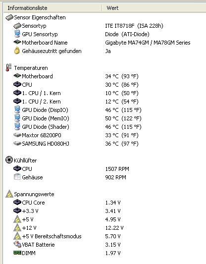

Hallo Leute,
habe nun eine neues Board (siehe Profil) mit einem Athlon 4850e und nem Scythe Shuriken drauf.
Nach Temp-Test läuft (nach Speedfan) im Idle: der Sockel bei 39°C und die Kerne bei 19°C - unter Last (Videokonvertierung) steigt die Temp beim Sockel auf ca. 73°C an, die der Kerne auf ca. 48°C.
Ist das zu heiß?

ich würd den werten erstmal nicht trauen... allein schon 19°C sagt ja schon alles (viel zu nah an/unter raumtemperatur)
Läuft das system stabil?

liest CPU-Z neuerdings auch Temperaturen aus? Wenn der Sensor defekt ist kommt bei jedem Programm der falsche Wert raus... Was mit Sockel gemeint sein soll verstehe ich auch nicht ganz.. normalerweise sollten die Kerne die höchste Temperatur haben (dort entsteht ja die Wärme) und dann abnehmen...
Wenn dein Kühler normal sitzt und du keine Probleme hast würde ich mir keine Sorgen machen. Wie hoch die Temperaturen bei den X2s seien dürfen weiss ich nicht aber bei nem Intel würd ich mir noch keine Sorgen machen...
Sorry, die ausgelesenen Temperaturen sind mittels Everest und CoreTemp ermittelt worden.
Oder wie wertet Ihr die Daten von Everest? - Anhang-

Die Everest Daten sind absoluter Humbug oder wie solle die Temperatur unterhalb der Umgebungssinken?

Also da läuft definitiv was falsch! So niedrig sind die Temperaturen nie und nimmer. Außerdem ist die eigentliche CPU-Temp i.d.R. immer niedriger als die der Kerne.
Versuch es bitte mit einem anderen Tool, bspw. HW-Monitor vom CPU-Z-Team oder älteren/neueren Everest-Versionen!
