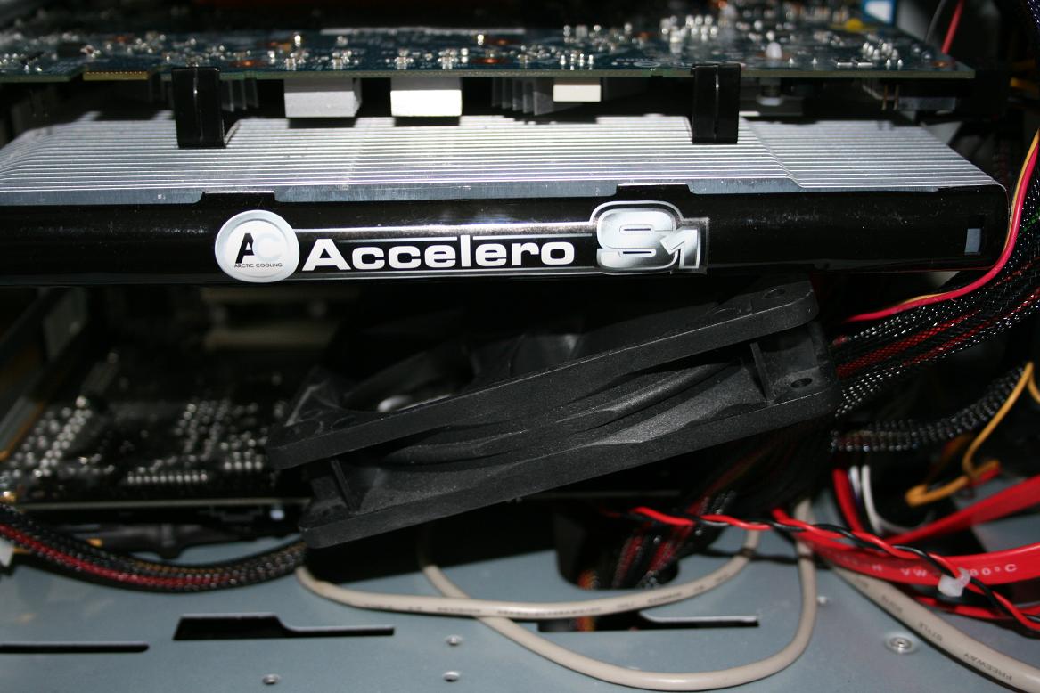

  • GPU: Accelero S1 ab Werk, passiv

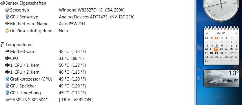

Temperaturen:
Raumtemperatur: 21°
  • CPU: Idle: 47-51°C / Load: 55°C (leises Gaming)
  • GPU: Idle: 45-48°C / Load: 57-59°C (leises Gaming)
  • HDD: Idle: 31°C / Load: 36°C

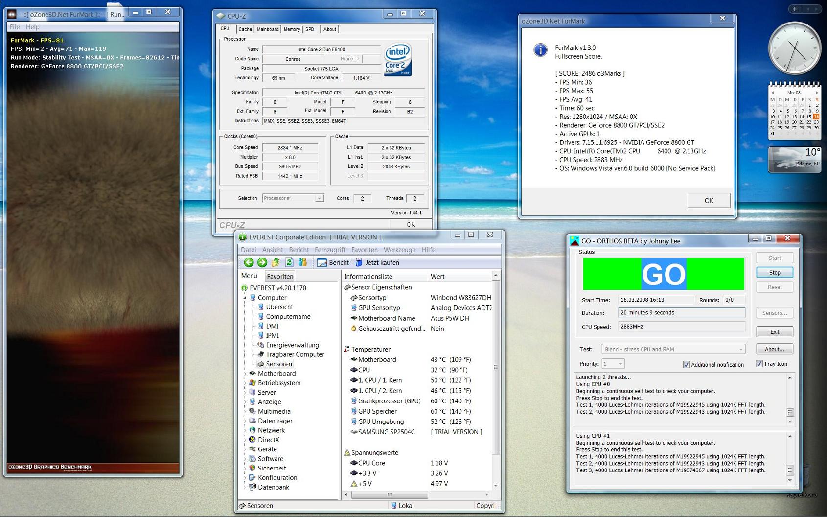

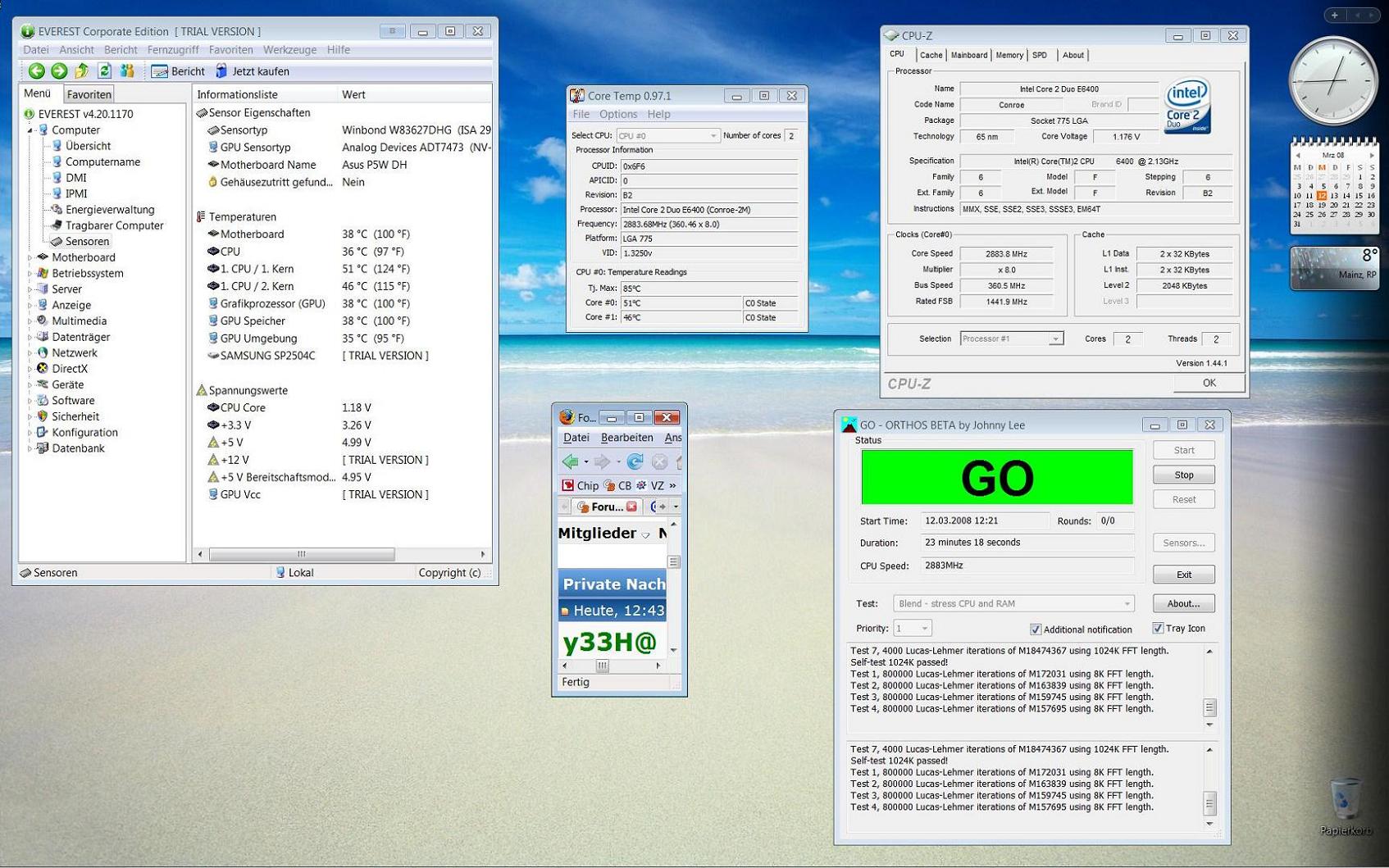

Screenshot 1: Last temps @ 10 / 7 / 7 V (Lautstärke mittel)
Screenshot 2: Knapp hörbar, idle
Screenshot 3: Dual Last

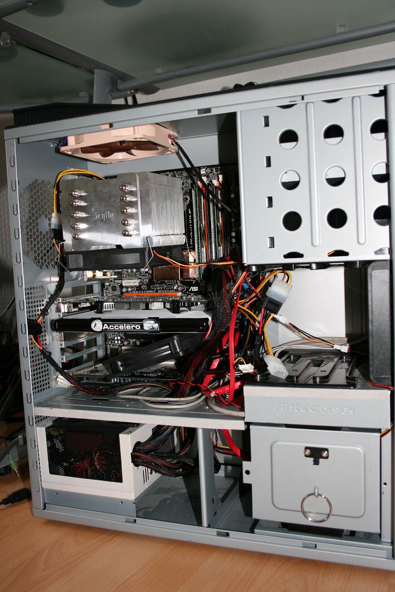

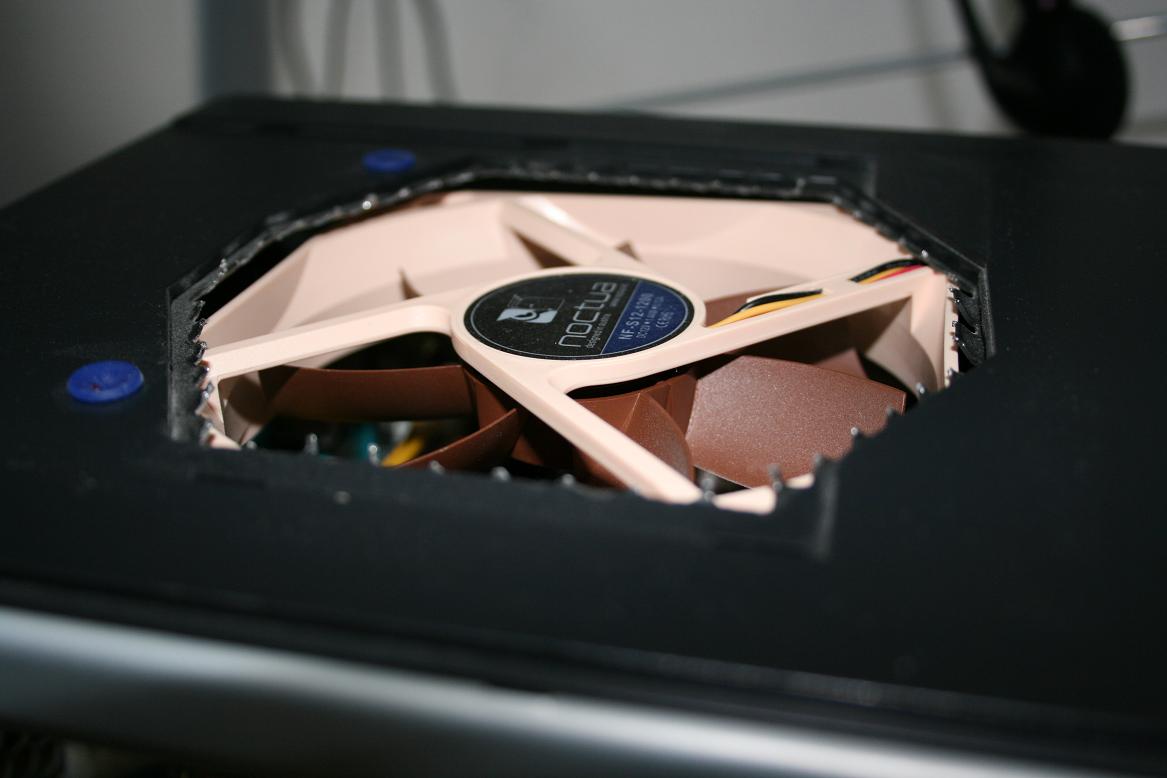

Mods
  • Lüftergitter im Himmel rausgezwickt.

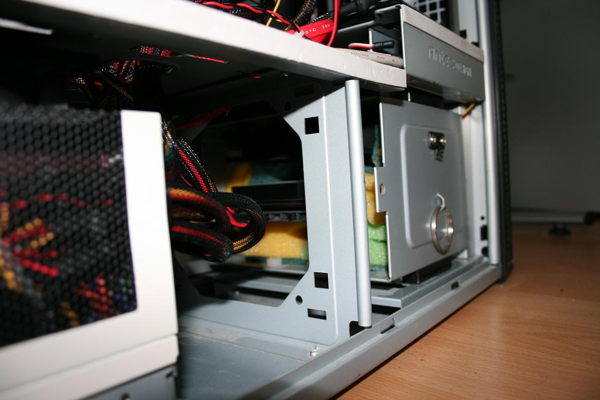

  • Festplatte in Scythe Quiet Drive gebettet, auf Noppenschaumstoff entkoppelt.

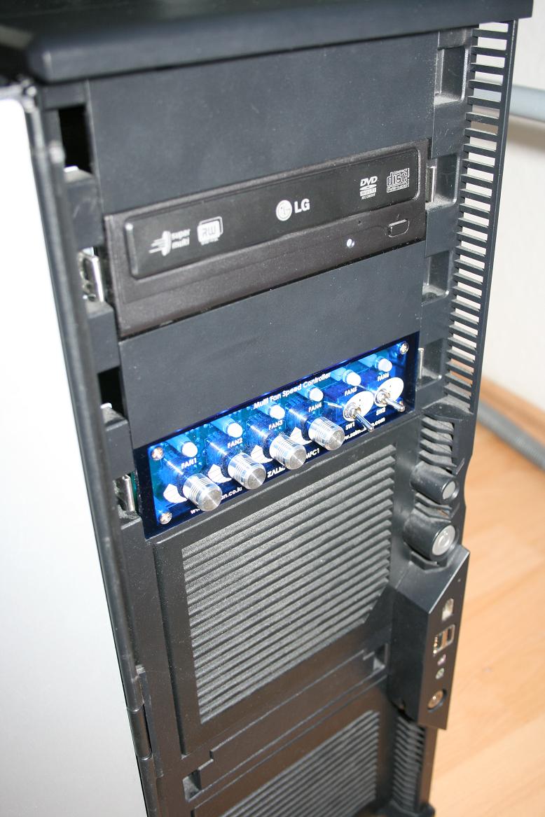

  • ZM-MFC1 Lüftersteuerung.
  • PCI Blenden offen.
  • Scythe Infinity verschraubt.

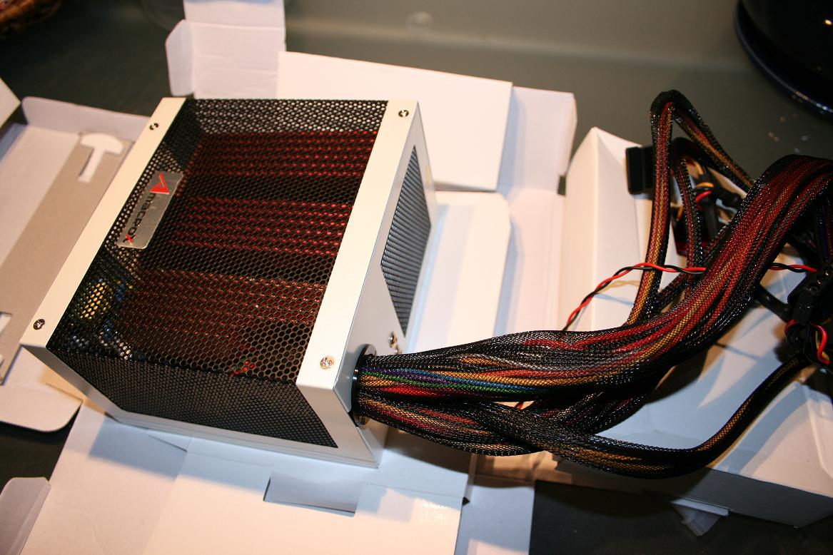

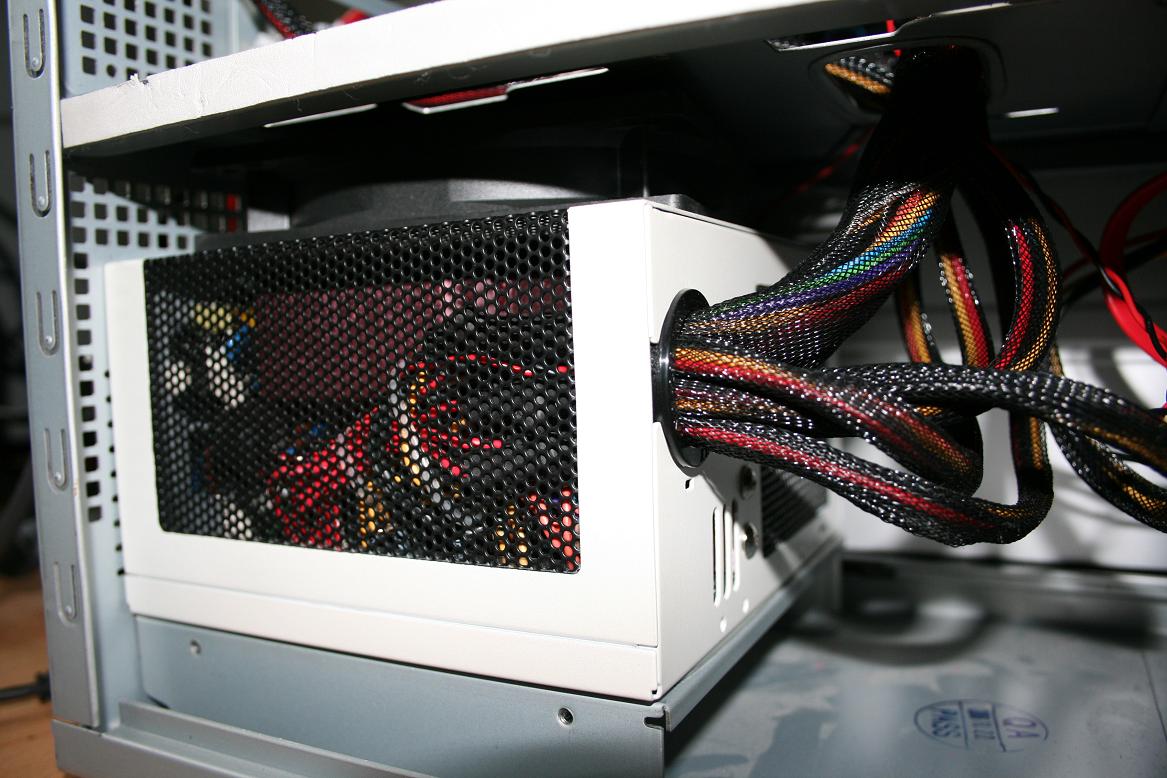

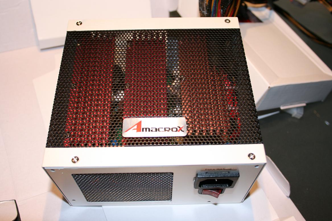

9.jpg2.jpg3.jpg Netzteil

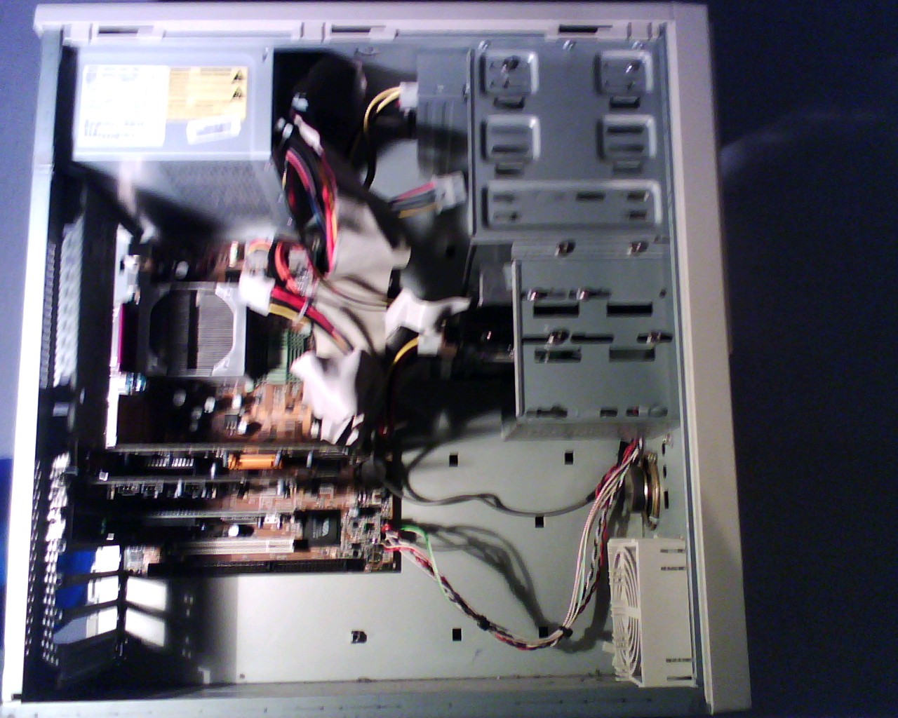

4.jpg5.jpg6.jpg7.jpg8.jpg Innenleben

  • Standardlüfter gegen Accelero S1 getauscht; S-Flex 1200 und "Papp-Mod" montiert ;); GraKa per Bios-Mod undervoltet auf 1,0v

Mods
  • Festplatte in die Scythe Quiet Drive Dämmbox gesteckt
  • alle PCI-Blenden enfernt
  • beide früheren NT Lüfter wurden gewechselt
  • Lüftersteuerung ist eine Zalman MFC1 Plus silber; sie steuert alle derzeitigen Lüfter
  • VDimm=1,8V
  • das BIOS der graka wurde mittels Nibitor gemodded->Vcore 2D=1V, 3D=1,15V

Ich habe deshalb 2 Bilder für die 3D-Auslastung,weil einmal wird stark die Cpu ausgelastet->es wird sich nicht so arg auf Ati tool "konzentriert". Das andere mal aber wird sich voll auf Ati tool "konzentriert", darum ist die Temperatur höher.
Orthos funktioniert bei mir nicht richtig und Everest ebenfalls nicht, deshalb habe ich andere Programm benutzt.. Everest liest z.b. für den Cpu-Lüfter fast 10000 Umdrehungen aus.

  • CPU: E6300 @ 1,83 GHz
  • GPU: MSI NX7600GT-E (7600GT Passiv)
  • Board: ASUS P5W DH Deluxe
  • RAM: 4x1GB MDT DDR2 667
  • HDDs: SAMSUNG Spinpoint F1 750G HD753LJ + SEAGATE Barrracuda 400GB ST2300620NS
  • Sound: Onboard + Audigy 2 Value
  • Netzteil: NesteQ A.S.M. NA 4501 450W
  • Case: Chieftec CH-01SL-SL-B
Kühlung
  • CPU: Scythe Infinity + Noiseblocker XL1 Rev 3.0 @ 700rpm
  • GPU: Passiv von MSI
  • Mainboard: Passiv
  • Gehäuse: hinten: Netzteillüfter Noctua NF-S12-800 @ 586 rpm
    oben: Stock-Netzteillüfter, der immer aus ist ;)
  • HDD: Scythe Quiet Drive
Temperaturen:
Raumtemperatur: 23,7°C
  • CPU: Idle: 55°C / Load: 66°C
  • GPU: Idle: 62°C / Load: 83°C
  • HDD-Samsung: Idle: 32°C / Load: 40°C
  • HDD-Seagate: Idle: 41°C / Load: 48°C

  • Festplatten im QuietDrive auf einem Schwamm entkoppelt

-Gehäuse hinten Loch fürn 120mm Lüfter gesägt. Dabei hatte ich glück, dass das Gehäuse noch Serielle Anschlüsse vorgesehen hatte dadurch war genug Platz.​
-Netzteil nen 120mm Lüfter dran gemacht. Da ist noch feintuning nötig.​
-Festplattenkäfig Nieten aufgebohrt-->Festplatte liegt entkoppelt auf Schaumstoff​

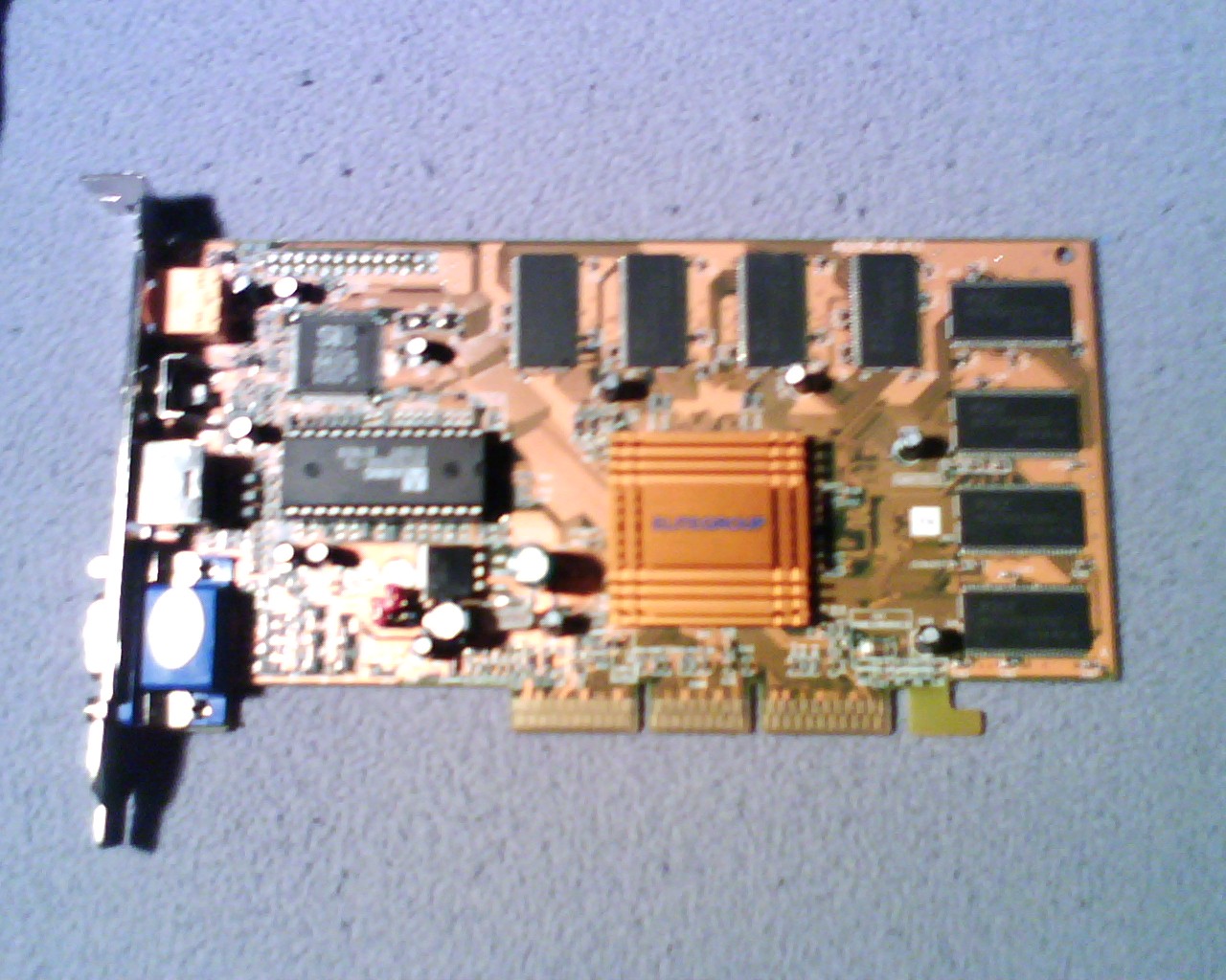

-Graka Lüfter durch passiv Kühler von ner gf2 mx ausgetauscht.​

  • Lüftersteuerung: Scythe Kazemaster

Temperaturen
Raumtemperatur: 22°C
  • CPU: Idle: ~45°C / Load: 65-70°C (Prime95)
  • GPU: Idle: 43°C / Load: 55°C (Ozone Furmark)

Mods
  • Hinten Loch für 120mm Lüfter ins Gehäuse gesägt.
  • Loch fürs Kabelmanagement in die Backplate gesägt.
  • Festplattenkäfig entfernt.
Lautstärke
Sehr leise bis unhörbar. Bei hoher Auslastung dreht das Netzteil eine Stufe höher, dann ist das NT bis 30cm leicht hörbar.
Die Zugriffe Festplatte machen sich beim formatieren/defragmieren/entpacken durch leichtes klackern bemerkbar, Laufgeräusche sind dank leiser Platte und Quiet Drive nicht wahrnehmbar.

  • CPU: Idle: 50°C / Load (2D): 64°C / Load (3D): 61°C
  • GPU: Idle: 37°C / Load: (2D) 41°C / Load (3D): 46°C
  • HDD: Idle/Load (2D)/(3D): zwischen Raumtemperatur und 35°C, hängt vom Betriebszustand ab (Standby nach 20 Minuten)
  • Raumtemperatur: Idle: 25,5°C / Load (2D): 25,5-26,2°C / Load (3D) 26,2-26,7°C

* GPU: Accelero S1 mit 80mm Lüfter mit blauer LED

* Blauen LED Lüfter (80mm und absolut unhörbar) auf den S1 gesetzt mit Kabelbindern.
* Normalen NT Lüfter gegen XL1 mit Slics getauscht
Bilder:
Lautstärke:
Edit: Netzteil gemoddet mit XL1. Nun ist das auch Silent. Jetzt ist das Geräusch der Platte das Lauteste. Die hab ich aber vorerst auf Schaumstoff und Antistatikfolie aufm Gehäuseboden gebettet was die Zugriffsgeräusche deutlich vermindert hat.

* Neue Festplatte (wahrscheinlich ne F1 mit 1 TB)

Temperaturen:
  • CPU: 35/55°
  • Chipsatz: 50/60°
  • GPU: 40/50°
Lautstärke
Nix, niente, nada höre ich von der Kiste.​

  • Netzteil: BeQuiet Straight Power E5 500W @ Noctua NF-P12 @ 5V
  • Case: Lian Li PC-7 B Plus II
Kühlung
  • CPU: Noctua NH-U12P mit Noiseblocker XL1 @ ~6V
  • GPU: AC Accelero Xtreme 8800 mit 2 Scythe Kaze-Jyu 1000 @ 7V
  • Mainboard: Standard Passiv
  • Gehäuse: hinten Noiseblocker XL1 @ ~6V oben: Netzteil mit NF-P12 @ ~5V

  • CPU: Idle: 45°C / Load: 58°C
  • GPU: Idle: 52°C / Load: 63°C
  • HDD: Idle: 40°C / Load: 47°C
idle 2D-load 3D-load ​

  • Netzteillüfter gegen Noctua NF-P12 getauscht
