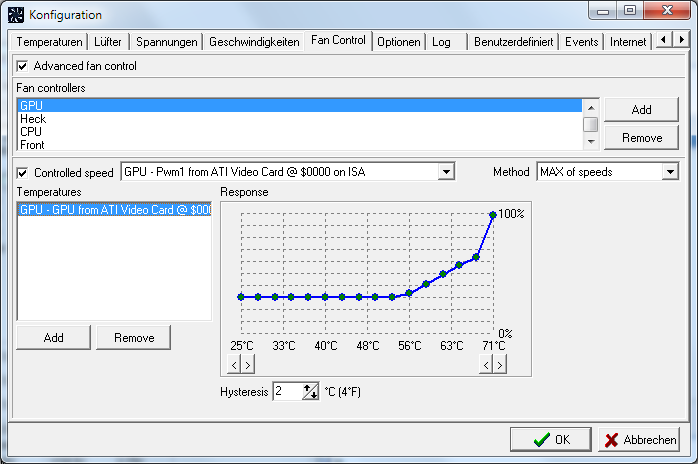

Ich habe eine 6850 von MSI und nutze Speedfan. Seit ein paar Monaten unterstützt Speedfan auch GPU-Lüfter. Somit lassen sich alle Lüfter im System über eine Software steuern, die am Mainboard angeschlossen sind.
Funktioniert einwand- und störungsfrei.

Du kannst manuell die Lüftergeschwindigkeit festlegen, ja. Aber sobald du spielst und nicht daran denkst, die Geschwindigkeit raufzusetzen, siehts übel aus für deine GPU.
Da muss schon ein temperaturabhängiger Verlauf eingestellt werden, etwa so:
