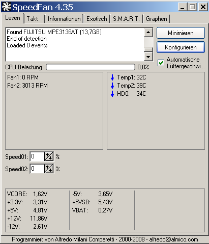

Habe Speedfan nach folgender Anleitung aus dem forumdeluxx konfiguriert:
Speedfan fenster->button "configure"->Karteireiter "Temperatures" -> auf eine Temperatur clicken(z.b. Temp1) und dann hat man unten 2 Wahlfelder.
Einmal "Desired" in °C und einmal "Warning" in °C . Da stellst du nun die entsprechende Temperatur ein, die du bei "Desired" haben willst und bei Warning, die nicht überschritten werden darf.
Dann geht man auf den Karteireiter "Speeds". Dort sieht man 2-3 "Speeds" angegeben. Die haben unten "Max.-" und "Min.-" "Valvue". Die stellt man auf 100 bei Max. und auf 0 bzw. 10 bei Min.. Und dann solltest du noch hinter jede Speed den Hacken ins Kästchen "Automatcly variated" setzten.
Dann gehts wieder in den Reiter "Temperatures" und suchst dir wieder eine Temperatur, z.b. "Temp1". Vor der clickst du nun auf das Plus. Dort siehst du jetzt die Speeds. Jetzt kannst du einstellen, welche Lüfter drehen sollen, wenn diese Temperatur ansteigt.
Wenn du das jetzt alles gemacht hast, dann clickst du auf OK und machst ein Hacken auf der Hauptseite bei "Automatic Fanspeed". Nun sollte er die Lüfter reglen.
Welcher Temperatursensor ist welcher?
Nimm Everst Home und schau unter Sensoren, welche Temperaturen mit den Speedfantemps übereinstimmen. Dann benennst du die Temps einfach um.
Welcher Lüfter ist welcher? -> Du kannst ganz einfach auf der hauptseite von Speedfan mal eine Speed runterdrehen auf 0 oder 5%(bitte nur kurz). DAnn siehst du, welcher Lüfter leiser wird /stehen bleibt, wenn du in den pc guckst
Speedfan regelt nun auch die Geschwindigkeiten, zumindest sinken die Prozentwerte auf 0. Der Lüfter bleibt aber weiterhin ungeregelt auf 3000RPM. :watt:
Zum System:
Motherboard Name ASRock K7S41GX
North Bridge SiS 741GX
edit:
Hab grad mal das Handbuch überflogen. Da gibt es anscheinend nichts Weiteres einzustellen.
Sockel A-Boards haben keine Lüftersteuerung, deswegen geht das auch mit SpeedFan nicht. Da hilft nur eine Hardwarelösung.
