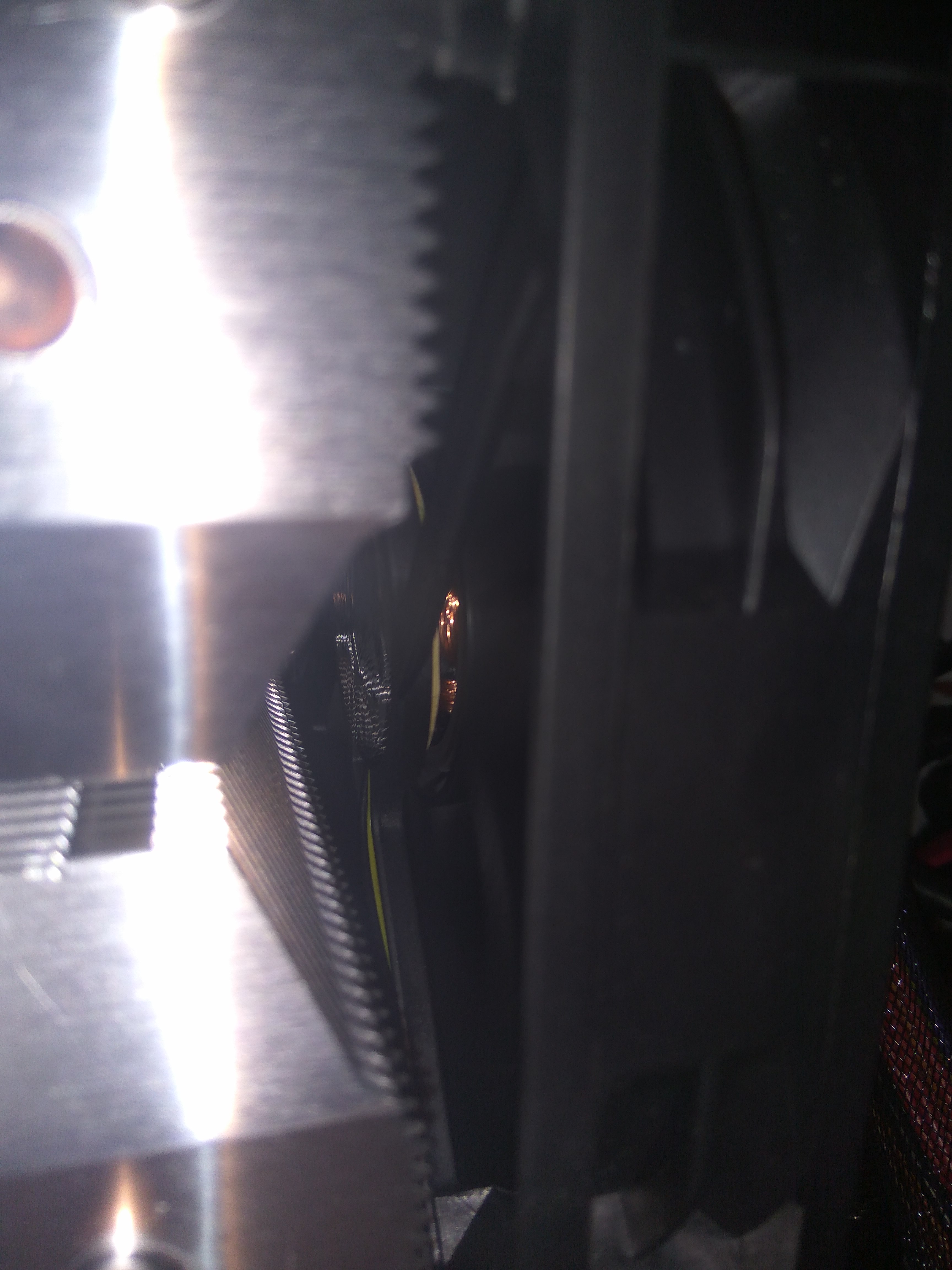

Hallo Leute,
habe einen Brocken Eco auf meinem i5-3570 verbaut, anfangs leider auf der falschen Seite da ich wegen des Ram keinen Platz hatte und nicht wusste, dass der Kühler assymetrisch ist und ich ihn nur umdrehen musste.
Gesagt getan, Kühler umgedreht und den Lüfter des Brocken Eco wieder mit den Klammern dran fixiert. Temperaturen sind auch ok soweit (zwischen 25 und 30 Idle, unter Last um die 55), mein Problem ist nur dass der Lüfter jetzt, wenn er schneller dreht (laut Hwmonitor so ab 700rpm) anfängt zu rattern, als ob etwas drin stecken würde. Reingeguckt habe ich, und konnte nichts erkennen, was Ursache der Geräusche ist.
Grüße,
HK47
könnte ein lagerschaden sein. einfach umtauschen. hatte ein kumpel auch bei eco.
Danke für die Antwort, ich glaube auch dass, du recht hast, habe gerade noch einmal reingeguckt und habe gesehen, das in der Mitte wo der Motor des Lüfters ist, dieser offen ist, was wohl nicht normal ist.
ne das nicht normal. :)
Also gut, dann werde ich das Ding mal umtauschen. Schade, hat nicht mal eine Woche gehalten der Lüfter :mad:

Der CPU Lüfter ist völlig in Ordnung, Schuld war ein Sata Kabel welches einen der beiden Graka Lüfter berührte, daher das Geräusch auch nur beim Zocken, weil die Lüfter der GTX 1060 im Windows Betrieb ja still stehen.
Also, das ist mir jetzt echt ein bisschen peinlich, aber nun ja, passiert auch den besten :D
