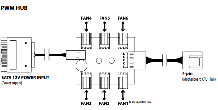

Beim Phanteks Enthoo Evolv ist ein Lüfterhub integriert. Sieht wie folgt aus:
Aber so wie es hier aussieht, werden dann ALLE Lüfter (auch Gehäuse) über den CPU Lüfteranschluss am Mainboard geregelt (was mich irgendwie an der Sinnhaftigkeit des Hubs zweifeln lässt).
Frage 1: Um Gehäuselüfter und CPU Lüfter voneinander getrennt zu regeln, dürfte ich dann nicht über dieses Hub fahren, oder?
Frage 2: Macht es Sinn, z.B. den hinteren Gehäuselüfter und den an der Stirnwand getrennt zu regeln? Oder reicht es, die beiden Lüfter per Y Kabel an einen einzigen Mainboard Anschluss zu hängen?
Das Asus PRIME Z270-A verfügt über 6 PWM Anschlüsse. Es wäre also möglich, jeden Lüfter einzeln zu steuern. Die Frage stelle ich deshalb, weil ich nicht unnötig viele Kabel im Gehäuse rumlegen will.
1. Ja
2. Ich würde beide Gehäuselüfter gleichartig regeln (sollten auch gleiche Lüfter sein), egal ob via dieser Lüftersteuerung oder nur Y Stück. Die CPU würde ich getrennt regeln.

Der Hub muss übrigens nicht zwangsläufig am CPU_FAN angeschlossen werden, wenn es in der Anleitung oder am Kabel steht. Er sollte wenn möglich an einem PWM Anschluss laufen um die Lüfter via PWM Signal regeln zu können.
Persönlich würde ich auch den Hub aussen vor lassen. Am meisten Sinn macht er eigentlich bei einer Wasserkühlung.

Werde dann wohl die zwei vorderen Lüfter über ein Y-Kabel direkt mit dem Mainboard verbinden (die zwei vorderen extra zu regeln sollte nicht notwendig sein), den hinteren Lüfter auch extra ans Mainboard hängen und den CPU Lüfter natürlich auch. Sind alles PWM Lüfter.
