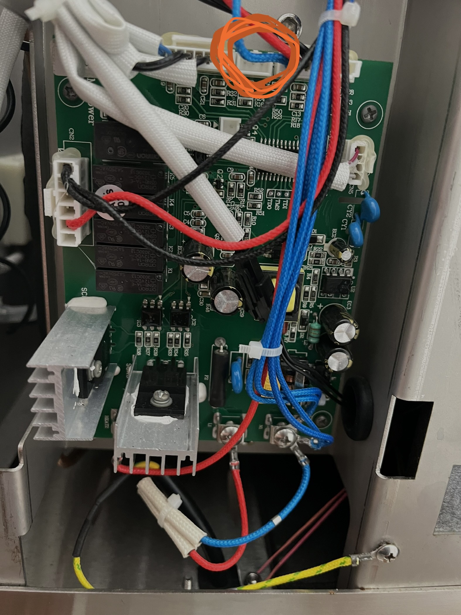

Ich hab eine Kaffeemaschine und die wird so warm dass ich vorsichtshalber einen Lüfter einbauen möchte. Glaub die Bilder erklärens am besten. Also das ist in meiner Kafeemaschine und kann ich an diesem 3Pin-Stecker einfach diesen Lüfter einstecken?
Und dreht der sich dann, sobald ich den Ein/Aus Schalter umlege?

Ohne einen Schaltplan würde ich da gar nichts anschließen!
Wer weiß wofür der Anschluß tatsächlich gedacht ist.
Übrigens wird dir selbst jemand mit Ahnung nur helfen können, wenn er die genaue Bezeichnung der Maschine kennt (Um evtl. den o.g. Schaltplan zu finden).

Naja, wer weiss wofuer dieser dreipolige Stecker ueberhaupt ist?
Das kann auch fuer einen Programmieradapter sein, oder irgendein Modul welches in deinem konkreten Modell nicht exisitiert.
Ich sehe eigendlich keinen Grund dafuer. Alleine die Isolation der Kabel, was eben kein schnoedes PVC ist, zeigt mir, das es dem Hersteller durchaus bewusst ist, das es da waermer wird. Die Elkos sind sicherlich 105 Grad Varianten. Und dem Rest der Elektronik ist es eigendlich relativ egal.

Hast du da ein Gehaeuse drumgebaut? Dann wuerde ich da einen Luefter einbauen und den separat mit Strom versorgen.
