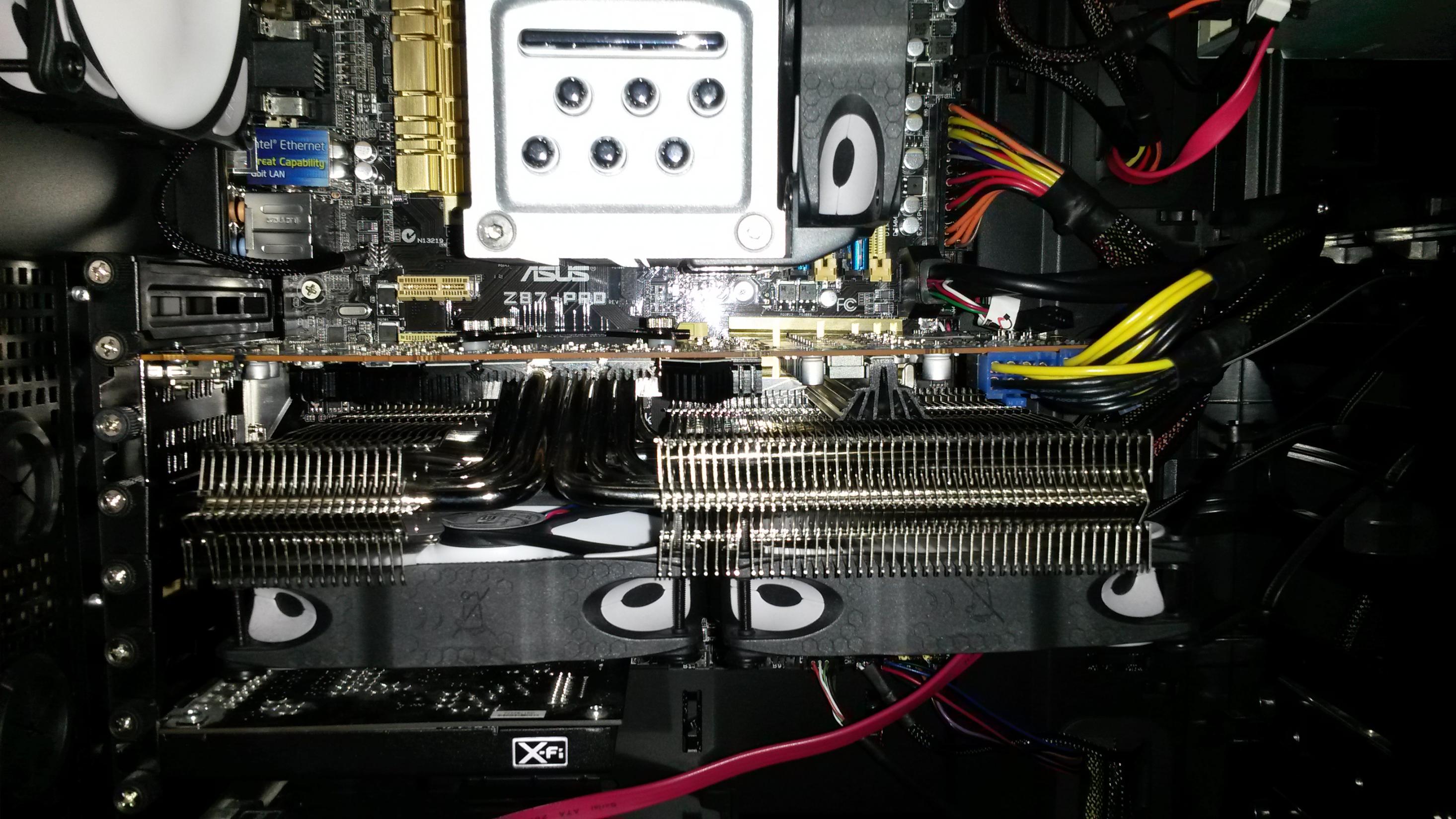

Der MK steht ja aber über ein Drittel über ,die Platine(Spawas,Ram)wird dadurch eher fast nur mit der Hälfte des LS gekühlt. http://cdn.overclock.net/9/98/98cd2c9b__dsc11858lphh.jpeg
780 wird nicht so heiss wie mein wo das definitiv nicht gehen würde,aber wenn Du die OC willst bisschen .....
Der 120mm drückt da eben komplett darauf. Um die Kühlung des Chips ,braucht man sich in beiden Fällen kaum Sorgen machen ....die bleibt kühl wie eine Husky-Schnauze :-) Deswegen würde ich das erstmal teste bevor ich Fan für 40,- Euro kauf.....
Bei meiner EVGA Superclocked stand der Kühler auch leicht über :evillol::evillol: ging aber trotzdem!!http://up.picr.de/15599865gy.jpg

das nat Top! Mit einer 290 wäre das fast unmöglich so bei den Spawas....
Das ist ein 290 Spawa Kühler!:hammer_alt:
:evillol:
Meiner den ich jetzt draufgeschraubt habe nicht ganz so monströs......auf dem Foto verwende ich auch collaboraty Liquit-Metall Folie was dann nach dem ersten Burn-in nichts weiter als das ist was aus der Spritze kommt. Das Zeug kannst Du mittlerweile problemlos verwenden ...ätzt nicht mehr und noch nicht mal mehr giftig! Selbst auf Kupfer /Alu
Aber natürlich leitend....da ich nichts gefunden habe darüber und nicht 100pro sicher war ob in dem Zwischen -Raum Chip-Rahmen irgendwas Kontakt bekommen kann und evtl beim Kühler darauf setzen ein Spritzer rausgedrückt wird:freak: hab ich so eine "Wurst" WLP um die GPU gezogen . Zwar ne schöne Sauerei aber save:-)
Unterschied wirklich enorm ....nicht mal so im Idle oder normal Gaming(-3 - 4Grad evtl.) Aber bei einem Benchmark z.B. Burn In Temp. springt nicht über 60Grad!!! Das aber nach 30min . Waren vorher 80Grad+ Aber es wird ja auch mal wärmer im Sommer also verspreche ich mir schon noch etwas mehr auch beim Gaming dann.
