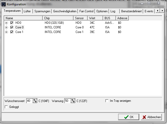

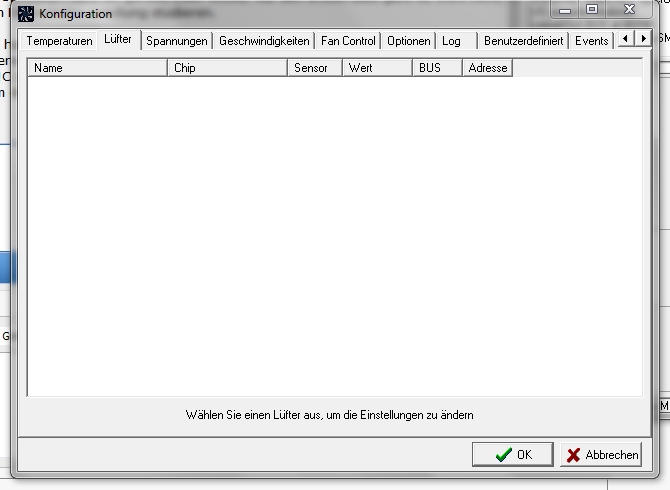

Ich habe durch Speedfan folgendes herausgefunden: Die Problem werden wohl vom 1. kern der CPU veruracht (wenn man das so sagen kann). Da ist die Temperatur stehts so zwischen 44-47°C. Immer wenn diese aber über 50!C steigt, geht der Lüfter los. Ich hätte eben gern die Möglichkeit, dass der Lüfter grundsätzlich mit etwas mehr rpm dreht, damit das Ganze "konstanter" gekühlt wird.
Edit: Hm...mit Speedfan scheint wohl keine Lüftersteuerung möglich. Zumindest würde ich das aus den beiden Bildern schließen, die ich angehangen habe. Was bleiben mir jetzt für Möglichkeiten?
