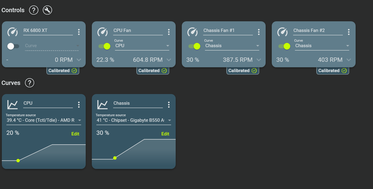

Erstaunlich dass FanControl nicht funktioniert. Wenn du das hinbekommst wäre die Sache wohl lösbar.
Deine Drehzahlen erscheinen auch hoch.
Bei mir sieht das so aus:
Wieviele Chassis Fans hast du? Würde die auf die 2 Mobo Stecker verteilen.
Die Steuerung per BIOS würde ich komplett lassen, alles via FanControl wenn iwie geht...

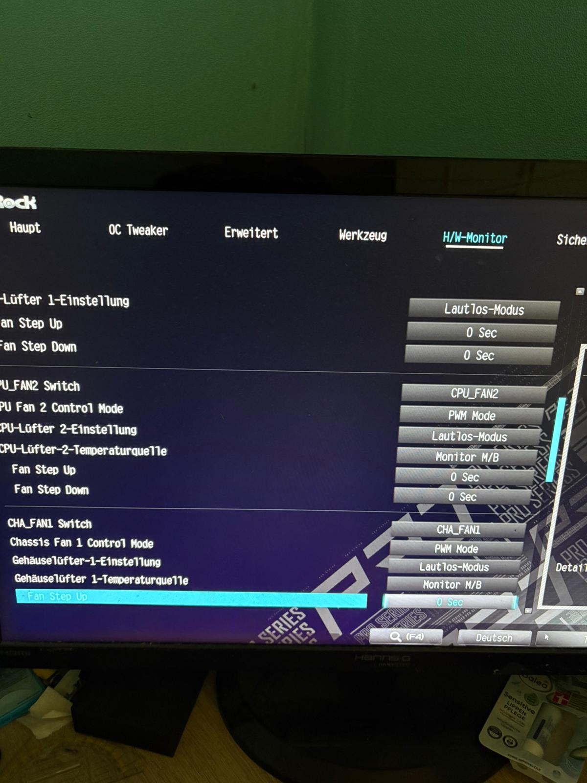

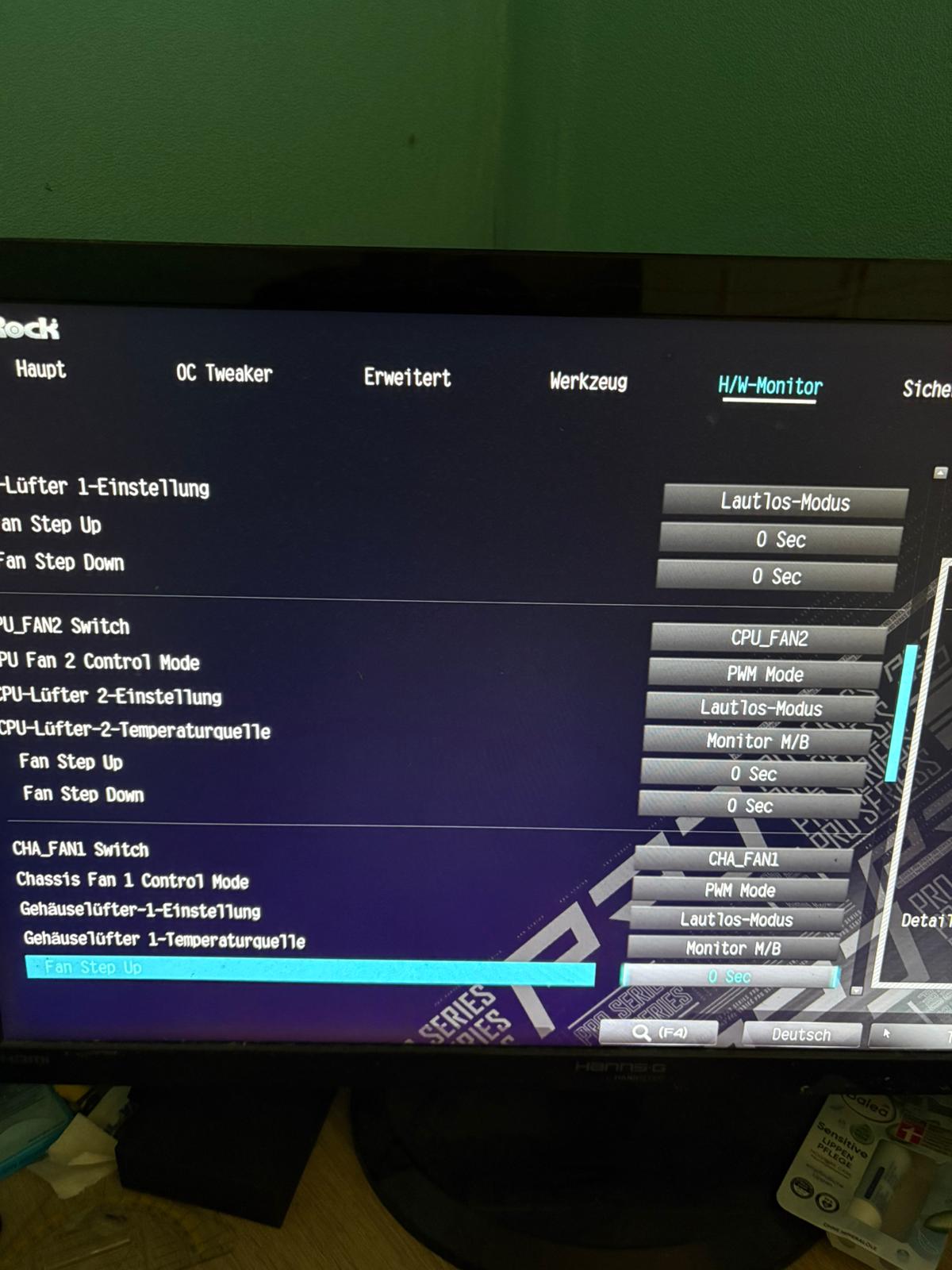

Laut diesem Bild
steht die Temperaturquerlle für CPU_FAN2 und CHA_FAN1 auf Motherboard und nicht auf CPU.
CPU FAN 2 sollte eigentlich nicht belegt sein !
CHA1 und CHA2 sollte belegt sein.
