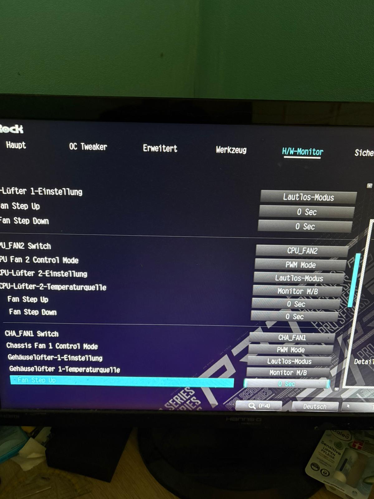

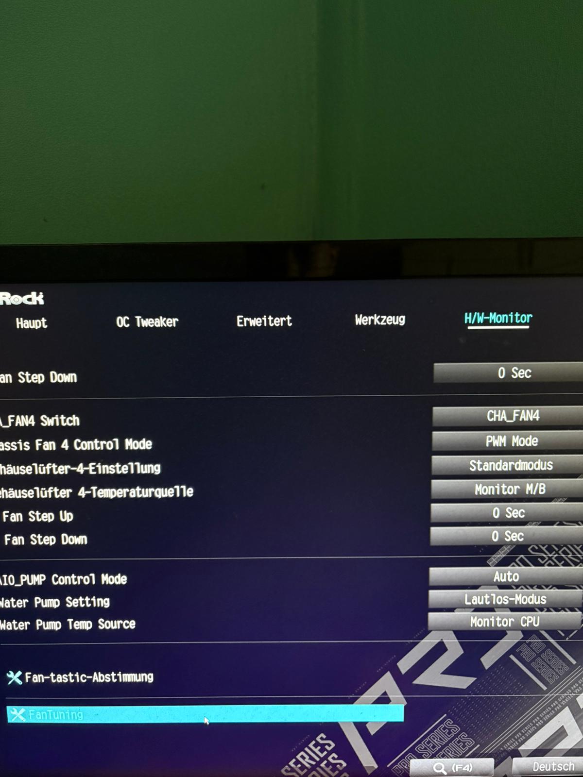

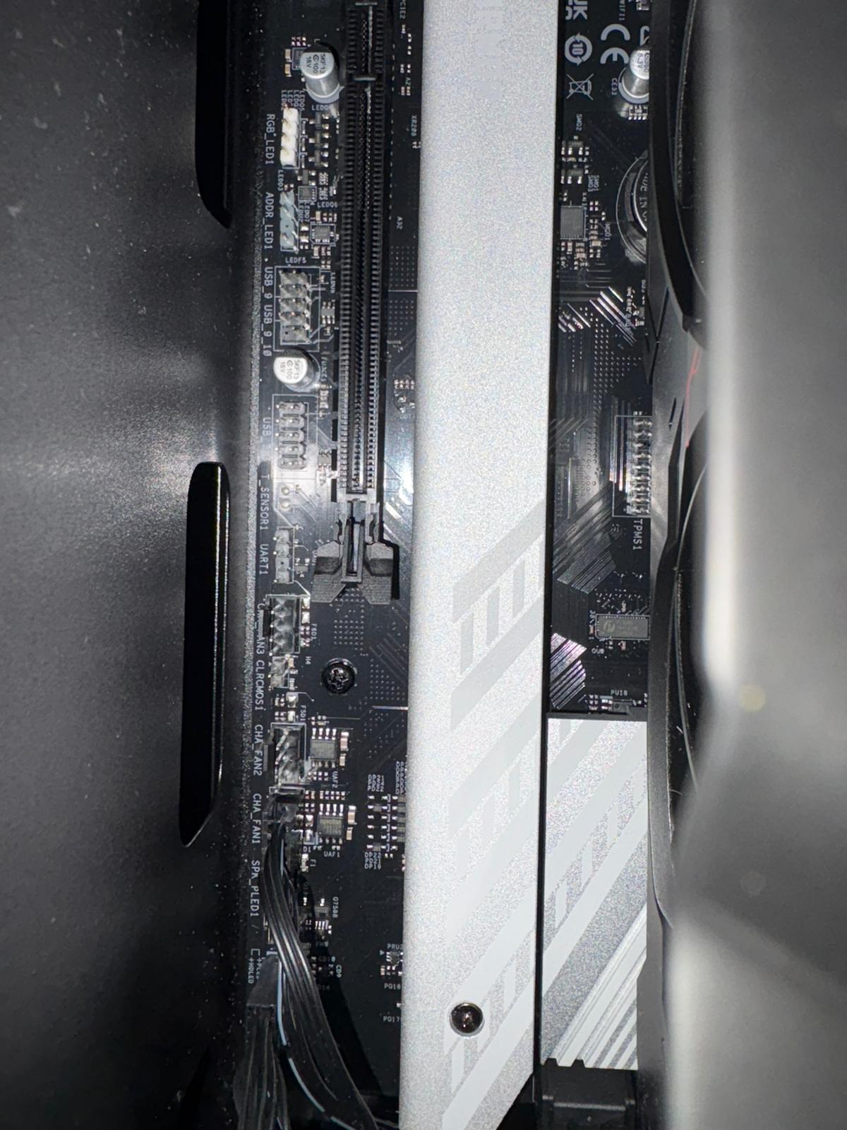

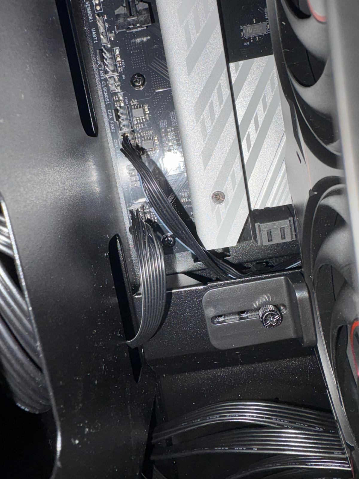

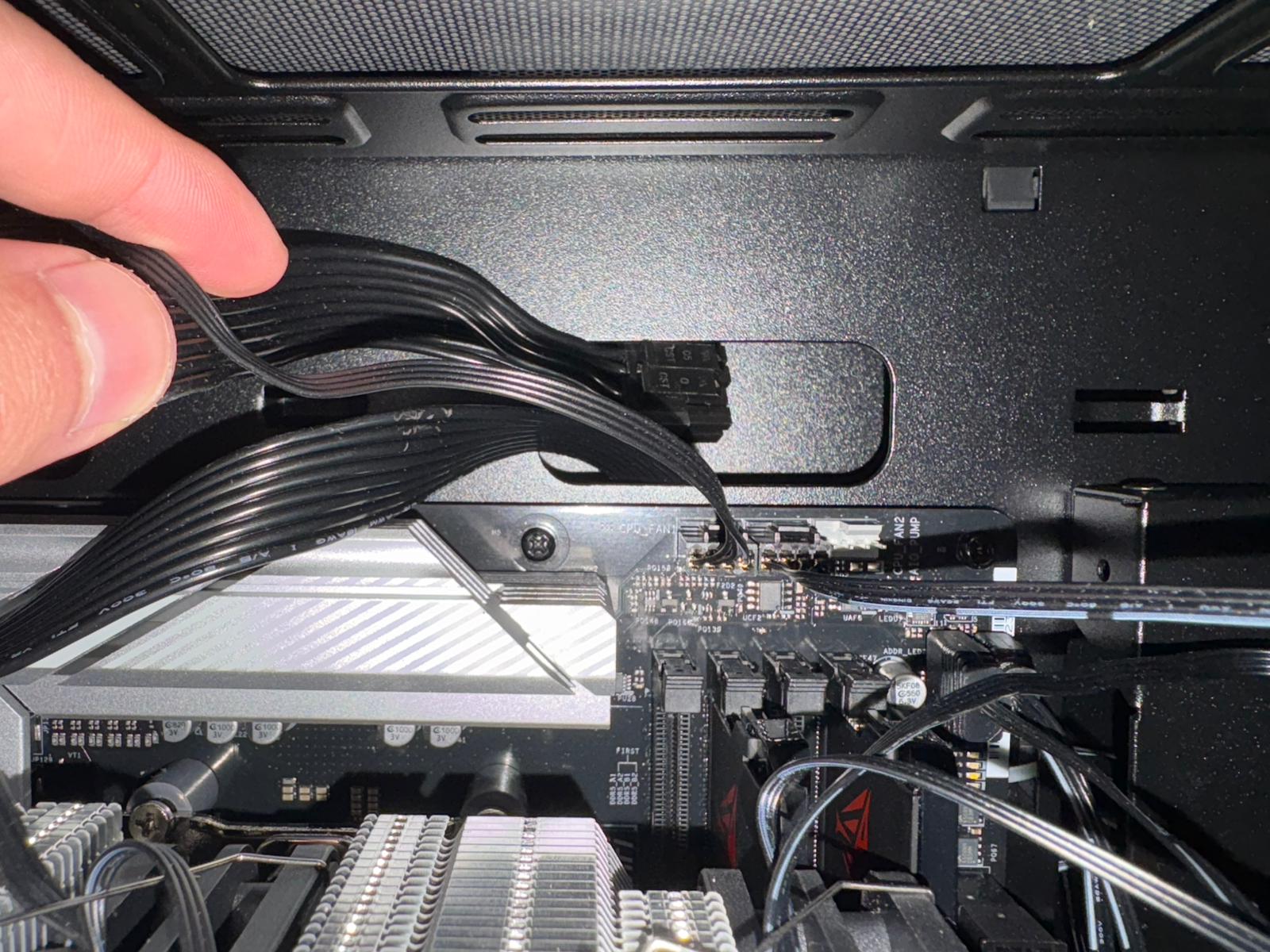

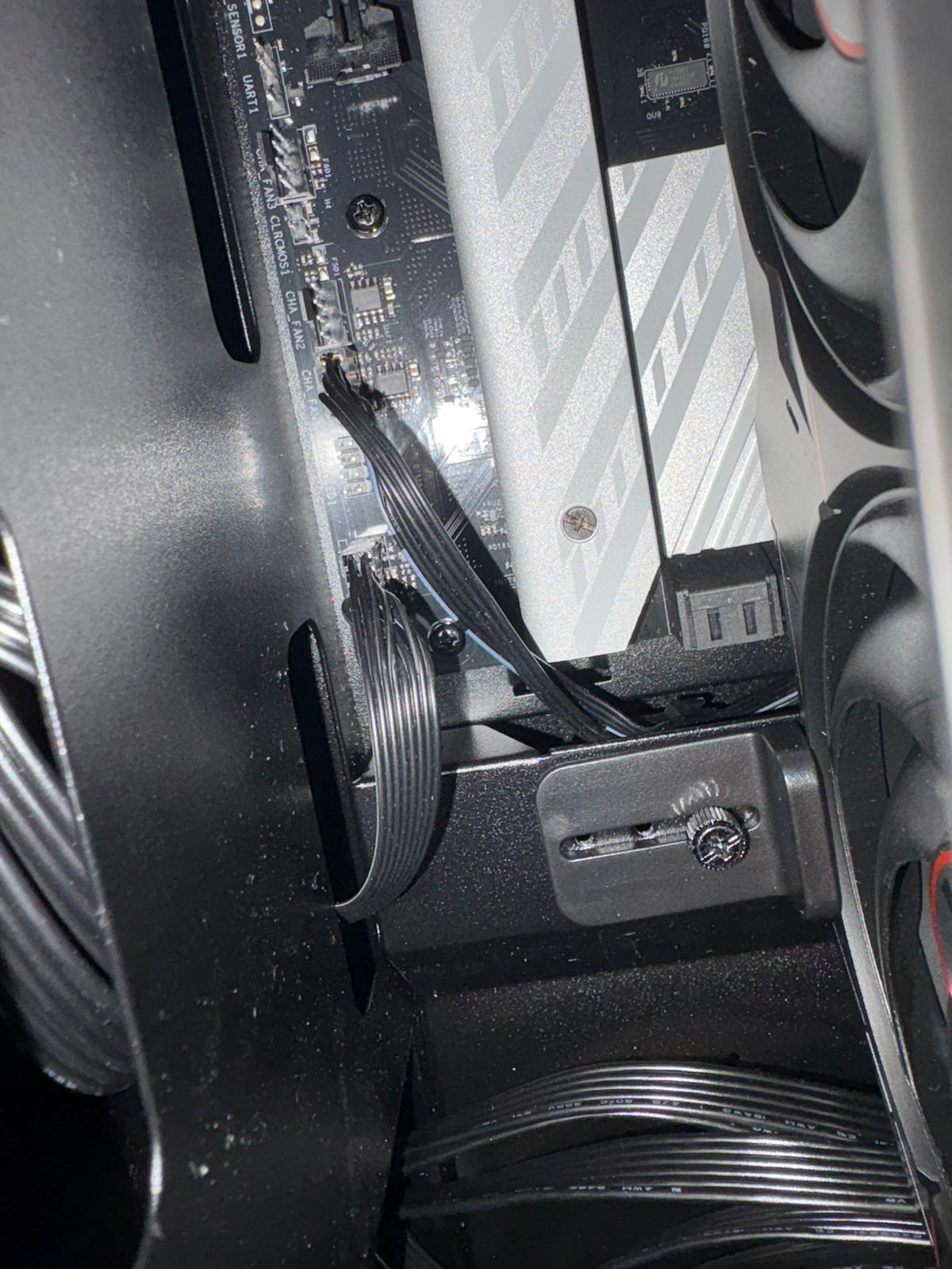

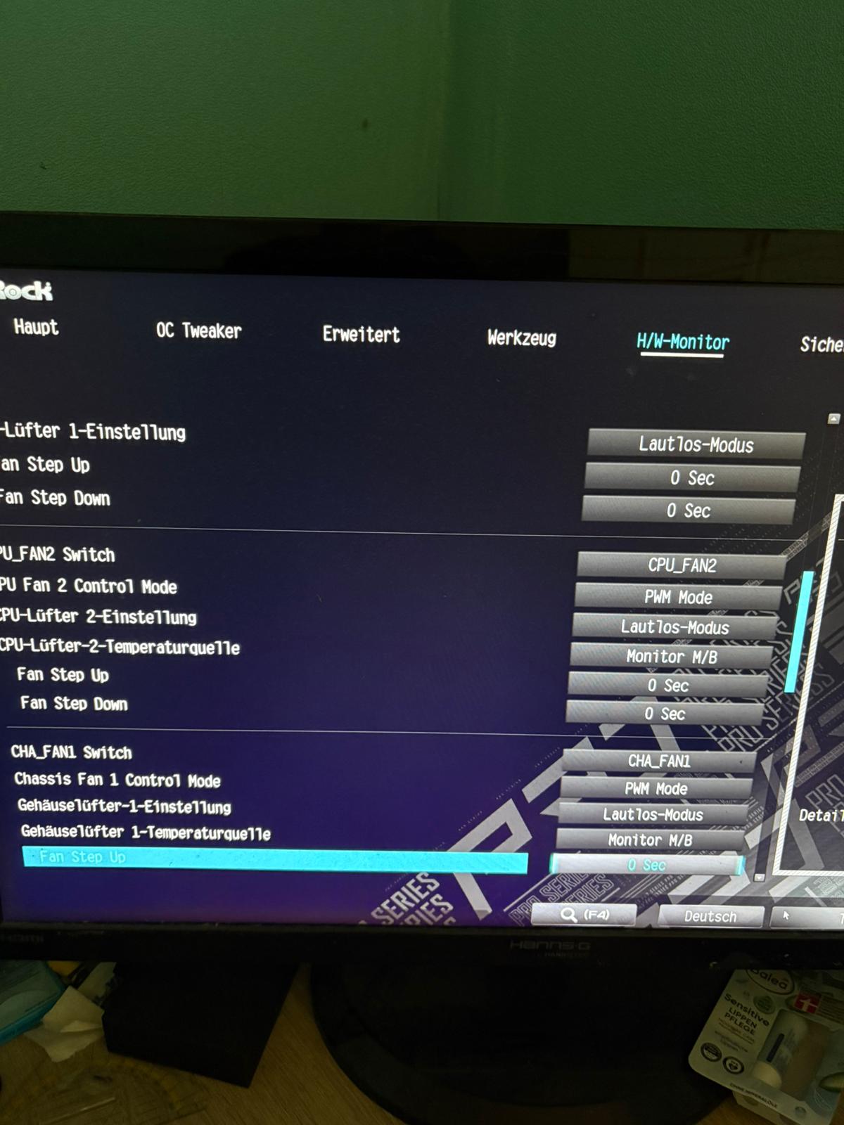

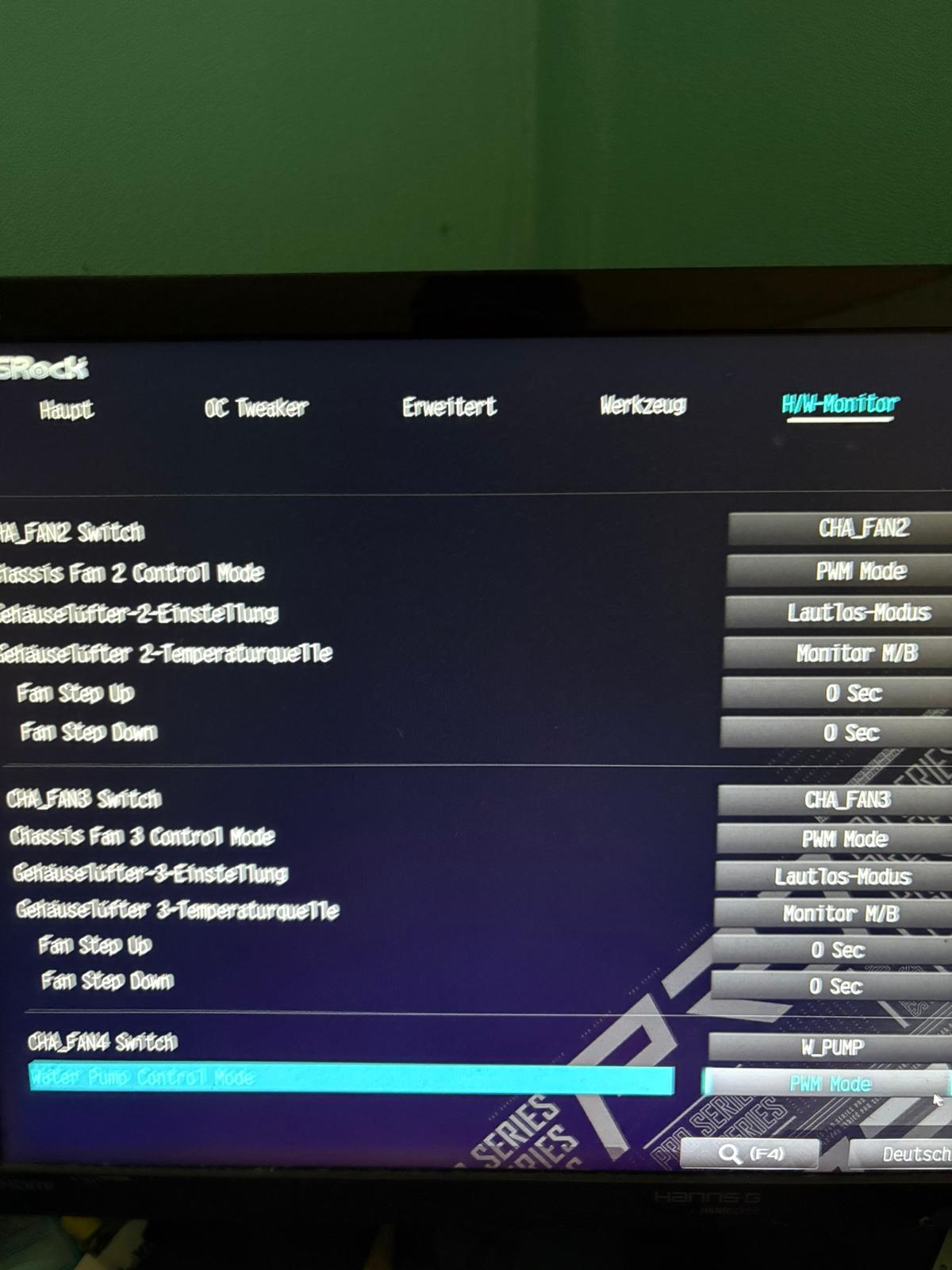

tt: Bitte ein Foto vom Innenleben und den UEFI-Einstellungen.
Mosed schrieb:
Stimmt. Erstmal ist eh die Frage welche Lüfter es überhaupt sind.
Und bei der Angabe der GPU muss ein Fehler vorliegen. RX 8979 XT kenne ich nicht. ;) 9070 XT?
Ich kann nicht genau sagen welche gehäuse lüfter verbaut sind weil die mit den gehäuse direkt ankamen kann nur sagen das diese von silentware sind und ja es ist eine 9070 ;)
Bricki schrieb:
Die Frage wäre auch, welche Lüfter sind es den. Sind es alle? CPU? Gehäuse? oder die von der GPU? Hast du das analysiert?
Ansonsten mal anderen PIN auf dem MB probieren falls es die Gehäuse Lüfter sind. Hatte mal bei einem AsRock board auch das ein PIN einfach nicht wollte egal was ich eingestellt habe. Auf einen anderen gesteckt alles war gut.
habe ich auch schon versucht meine vermutung ist ja das irgendwas am mainboard ist oder ich einfach komplett dumm bin

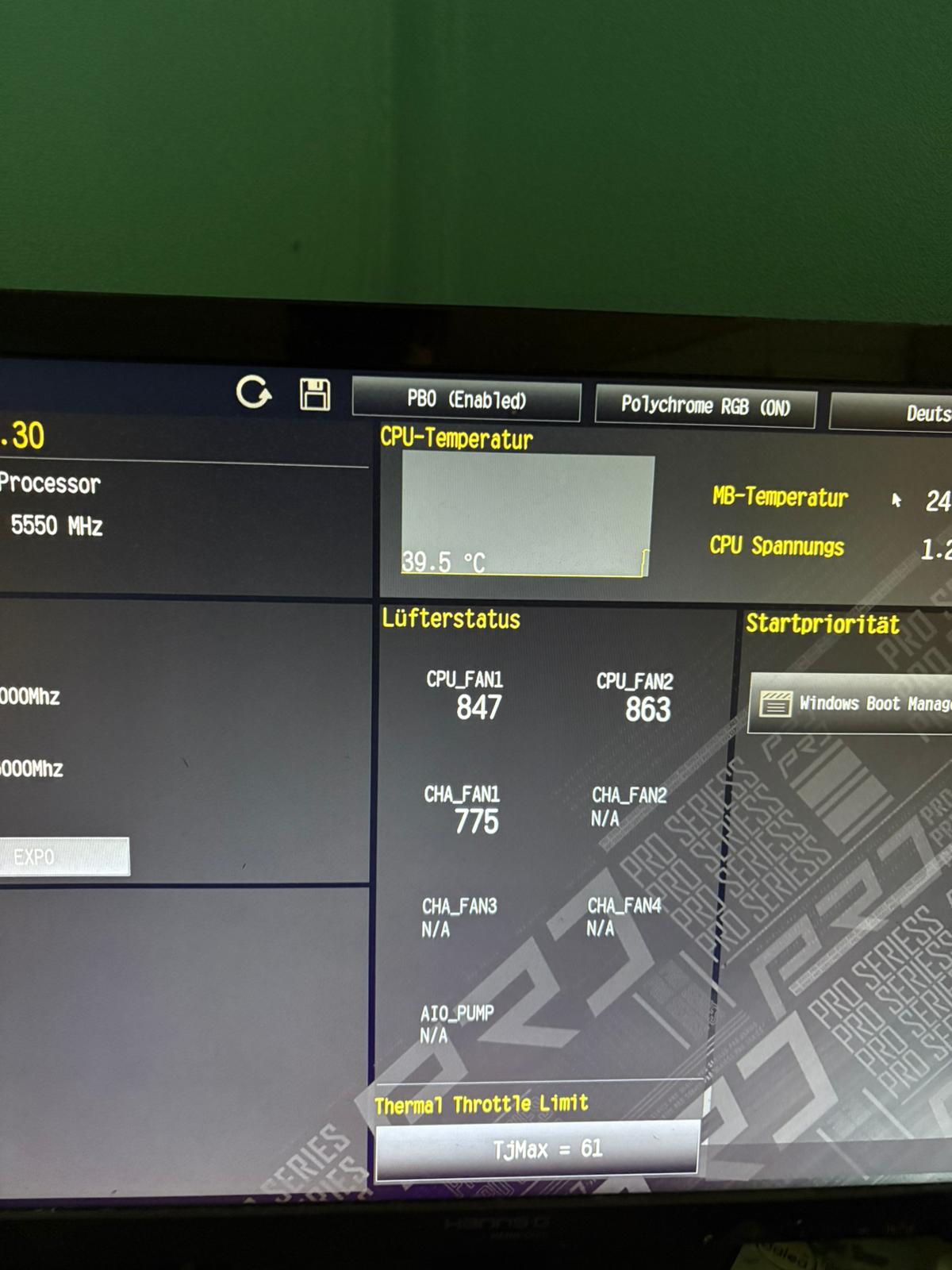

Laut UEFI laufen die Lüfter mit 775 bzw. 850 U/min - das sieht mir eher nicht nach Vollast aus...
Reaktionen: cartridge_case und spfccmtftt89

Temperaturquelle ..........
Wenn du meinst das ich die ändern soll habe ich gemacht ändert trotzdem nichts
Deswegen verstehe ich ja nicht warum sowohl mein CPU Lüfter als auch meine Gehäuselüfter so laut sind
Dein Threadtitel passt nicht. Laut den ausgelesenen Werten laufen die Lüfter nicht auf 100%. Das passt nicht zu den Drehzahlen.
Bist du sicher das es die Lüfter sind, hast du diese mal abgezogen nacheinander? Ansonsten wäre denkbar das die Dinger halt einfach nicht leise sind.
800 RPM scheint ja wohl bereits das Minimum der Lüfter zu sein (laut dem verlinkten Thread unten). Und das ist nicht 100%.
Wenn dir das bereits zu laut ist, dann helfen wohl nur andere Lüfter...
Die Lüfter sind jedenfalls keine berauschende Qualität, einer von denen brummt extrem bei 1300umi, die angegebenen 1600Umi schaffen sie nicht, bei 1500Umi ist Schluss, im PWM Modus kann man sie auf 800Umi runter regeln,
