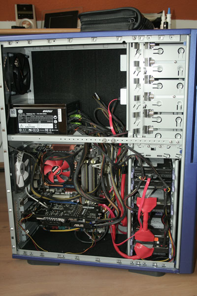

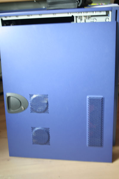

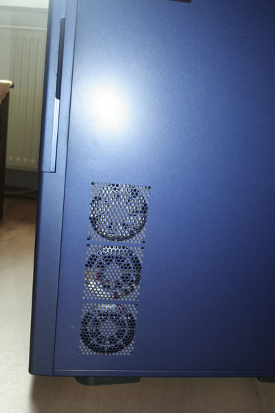

Auf den Bildern sind die beiden 120mm Lüfter zu sehen, welche beide du Luft nach aussen befördern da die Seitenabdeckung genug Öffnungen hat. Der kleine 90mm Lüfter pustet auch raus.
Das mit den Kabeln sieht nur auf dem Bild so viel aus :p
Vielleicht ist es noch interessant zu wissen, dass das gesamte Gehäuse gedämmt ist.

sieht das gehäuse nur so rießig aus oder ist das echt so?? da würden ja fast 2 mbs reinpassen^^
aber schau mal, auch wenn die verkabelung nur so viel ausschaut: du hast sooooooooooo viel platz oben in dem du alle kabel verstauen kannst, und lassedie kabel, wenn mögl. unter dem mainboard verlaufen.
