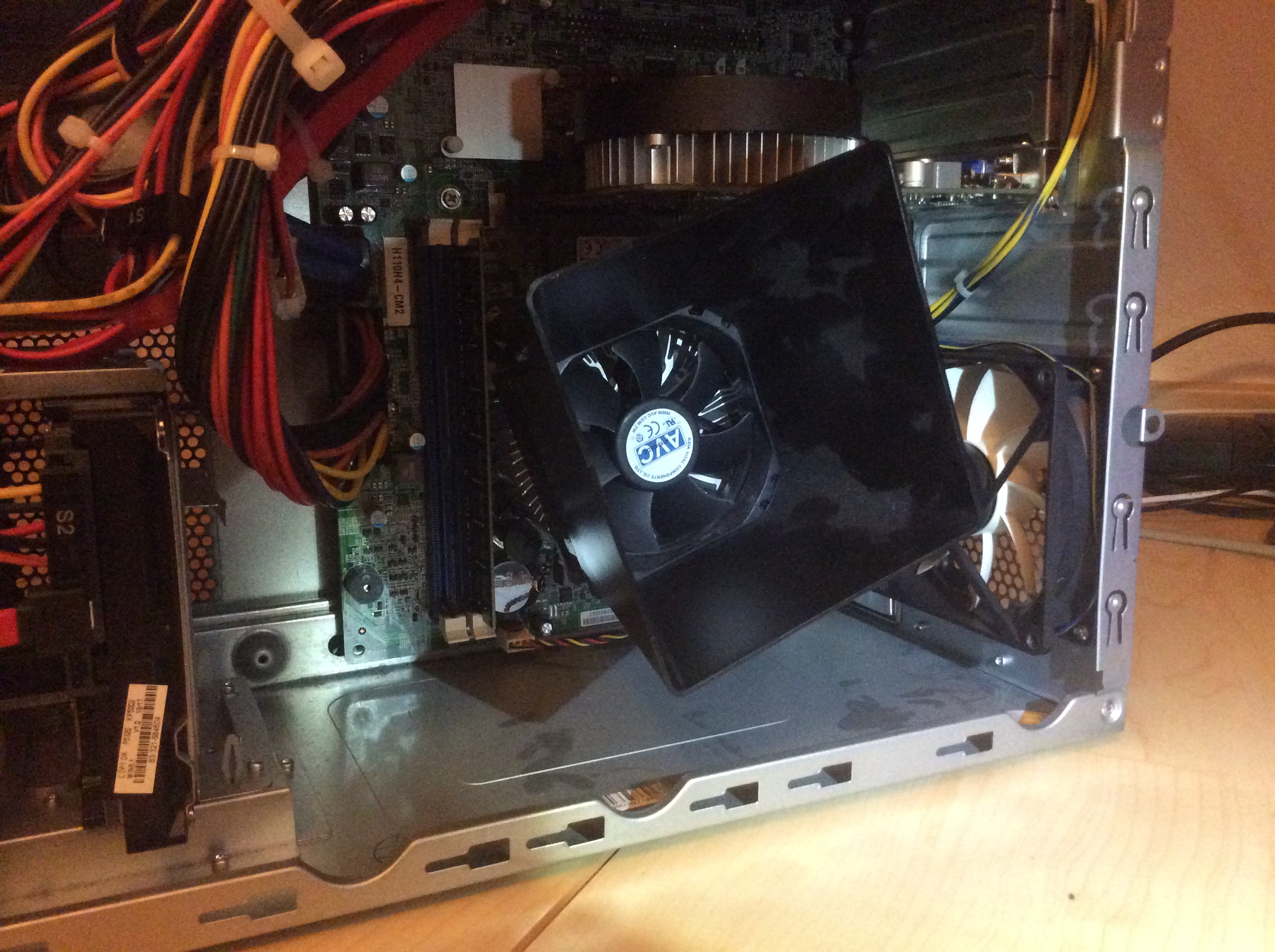

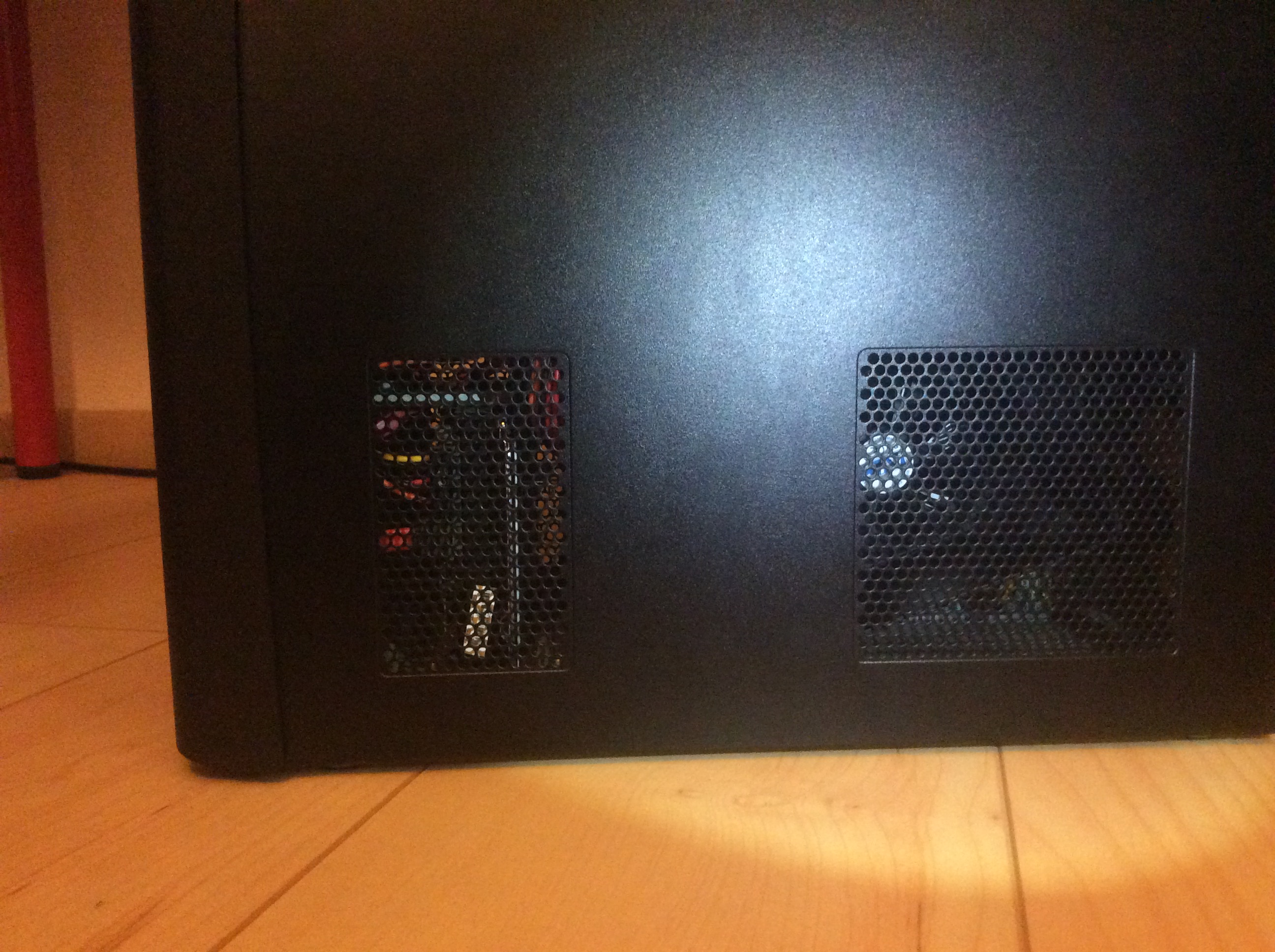

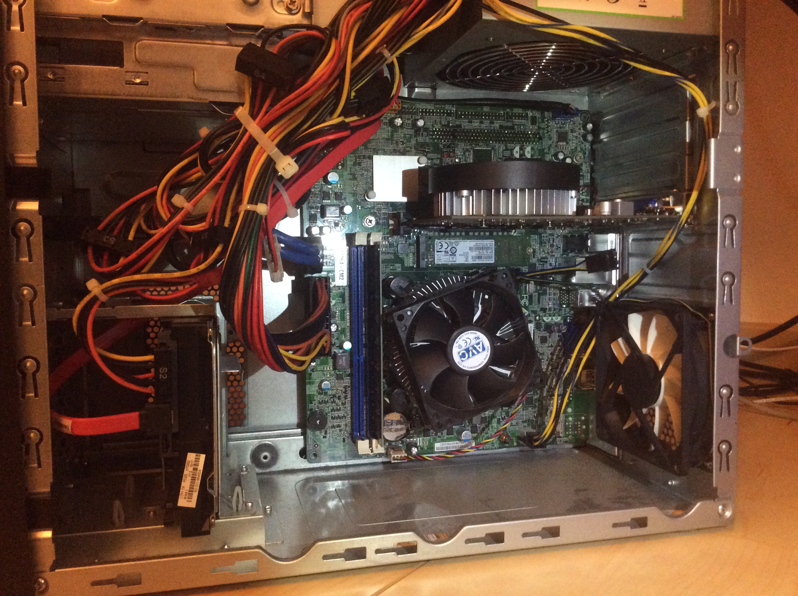

ich hab eine Frage wegen den Lüfter welche Position am besten ist.
Oben (Netzteil-Lüfter): Warm raus
CPU-Kühler Trichter (Bringt der überhaupt was?siehe Foto ): Kalt nur für sich rein
Unten Gehäuse Lüfter :Kalt rein

Durch den Trichter bekommt die CPU halt wirklich kühle Luft ab und nicht die vorerwärmte im Gehäuse.
Der Lüfter unten müsste eigentlich rausblasen.
Was am besten ist, lässt sich doch recht einfach testen...
Es liegt nahe, den unteren Gehäuselüfter absaugend zu montieren, da die CPU kalte Luft aus dem Seitenteil bekommt.
Ansonsten empfinde ich BTX bzw. Inverted Bauweise als Müll. Lüfter vom NT und GPU arbeiten gegeneinander.
Bei den vermutlich schwachen Komponenten dürfte das alles keine große Rolle spielen.
Dann würde ich wohl am ehesten das Referenzdesign kaufen, welches die warme Luft nach draußen befördert. Damit arbeiten NT Lüfter und Gebläse zwar immer noch gegeneinander, aber ersterer übernimmt nicht die Arbeit, die gesamte Abwärme, die oben entsteht, zu entlüften.
Außerdem würde ich unbedingt Staubfilter vor die Öffnungen im Seitenteil bauen, sonst verdreckt der PC in Rekordzeit.
