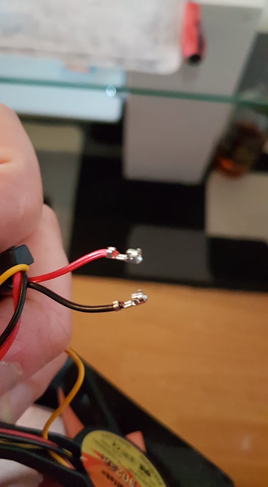

Hi,
Habe mir einen Lüfter gekauft, wovon ich ausgegangen bin, das der einfach Plug and Play ist..Leider ist dem nicht so. Es fehlt der weiße stecker und diese Klemmen.
Ich müsste von meinem Alten Lüfter, diese Klemmen abmachen und auf den neuen Setzen. Jedoch weiß ich nicht wirklich, wie man diese ohne Probleme entfernt. Bei youtube hab ich leider auch kein Video Gefunden. Könnte mir jemand helfen?
Das sind gecrimpte Stecker. Alte mit einem Seitenschneider abschneiden und (ich vermute das der neue Lüfter nur blanke Kabelenden hat) - die Kabel vom neuen Lüfter in die Zugentlastung der Crimpstecker einlöten. Vorsichtig mit wenig Zinn löten. Der Durchmesser der Zugentlastung darf nicht wesentlich größer werden, sonst gehen die Crimpstecker nicht mehr in das Plastikgehäuse vom eigentlichen Stecker rein.

was hast du denn für ein Lüfter gekauft? denn im Normalfall ist doch ein 3 Pin oder 4 Pin Lüfter Stecker dran.
Das dritte Kabel - meist weiß oder gelb ist die Tacholeitung.
