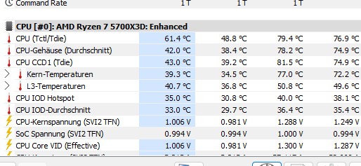

Ich hab es geschafft an der rechten Seite sind aber 2 Lamellen nach unten gebogen dadurch..sollte kein Problem darstellen?
Der 5700x3D ist verbaut in Cinebench2024 komme ich auf 808 Punkte
und die Temps sind max 79,4 Grad Ist das in Ordnung mit dem Dark Rock Slim ?
Die WLP aufzustreichen hatte ich auch leichte Probleme auf der rechten Seite sind ein paar freie Stellen, ich denke das sollte kein Problem darstellen ?
Als die CPU verbaut war , hatte es erstmal eine Zeitlang gedauert bis die CPU vom MoBo "entdeckt" wurde in der Zeit ist immer die CPU LED am Mobo kurz aufgeblinkt..das hatte mir schon Sorge bereitet
Die Temps sind normal, da der 3D Cache auf dem Die liegt und eine weitere Barriere ist.
Weiterhin - hört auf Cinebench zu "spielen". Bringt nichts und entspricht nicht der normalen Last, die ihr sonst habt.
Obendrauf - hast du das UEFI auf neustem Stand?
Hast du nen CMOS Reset / Load Safe Default gemacht VOR dem CPU Wechsel und dann alle neu eingestellt?
Nein das Bios habe ich nicht resettet ..hat das MoBo nach dem CPU wechsel aber...danach habe ich nochmal default gemacht....
Soweit it alles okay?
Sieht gut aus und die Kleinigkeiten an Bedenken machen nichts aus 👍
Viel Spaß beim Zocken 😁
