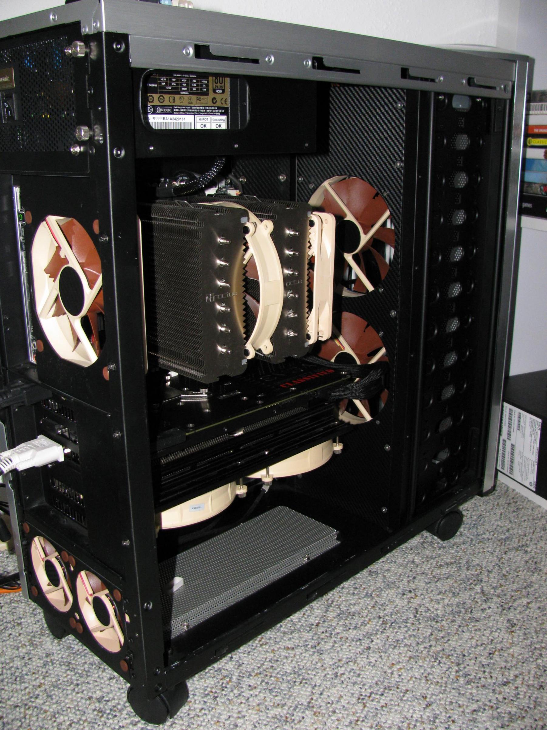

Lösungen gibt es viele die Anleitung die man dir gepostet hat ist sehr gut schau dir das an. Dein Lian Li auf jeden Fall packt den Kühler nicht und auch seitlich ist da kein Platz für dein Vorhaben. Bei einem Testsystem habe ich meine Kühlung dann so gelöst wie auf dem Bild. Ist halt bei mir alles ein wenig größer ;)

Sorry da hab ich mich in einem Buchstaben vertan. Ich habe den Midi Tower PC-7 :-)
Fazit aus dem Review wäre: Seitenlüfter raus. Bringt nicht viel und macht eher mehr Lärm.
Setze mal ein Bild ein Bitte damit man das mal gut sehen kann. Bilder sind oft viel besser als zeilen ;)

Hier meine 1001 worte.
