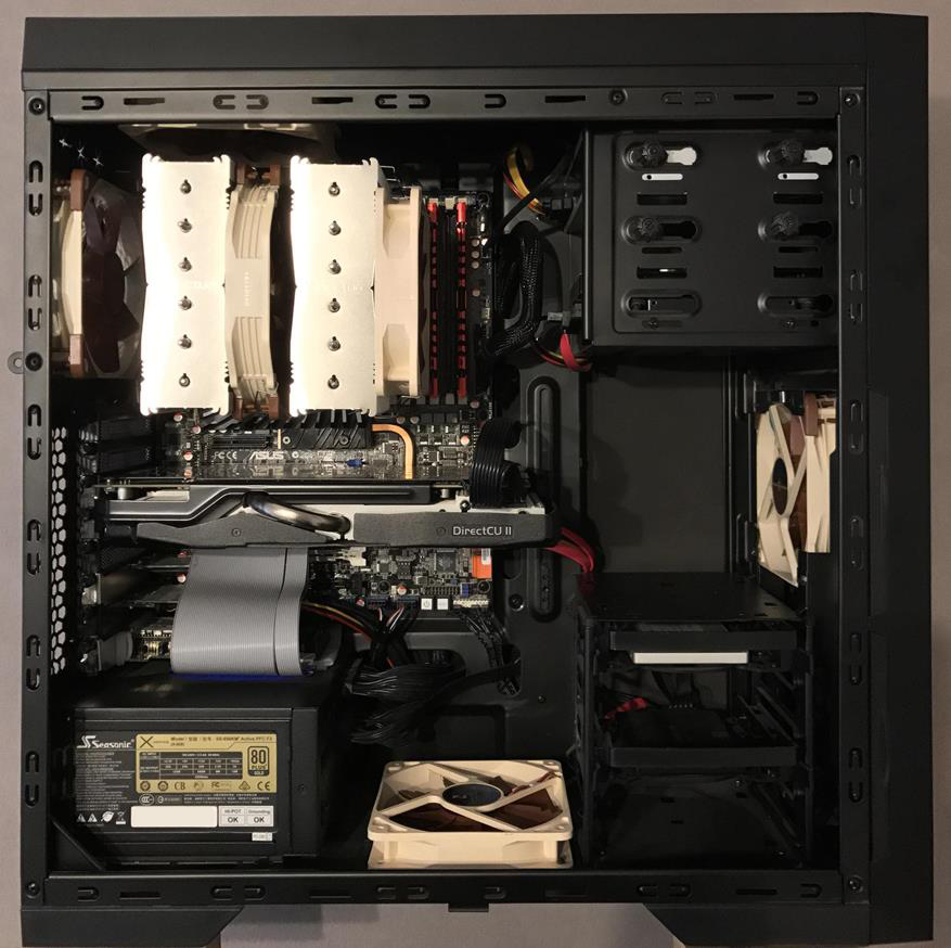

Hi ich habe einen Noctua Lüfter im Gehäuse der hinten oben das Gehäuse belüftet und ich habe recht schnell gemerkt wenn er aufdreht wird er um einiges ''Brummiger'' als die andern verbauten Noctua Lüfter in meinem Gehäuse. (Unten, am CPU Kühler und nach oben raus) es sind alle die selben. https://www.amazon.de/Noctua-Lüfter...&qid=1495541841&sr=8-7&keywords=noctua+nh-d15
Gleich habe ich Noctua angeschrieben und sie haben mir gesagt ich solle ihn mal ausbauen und im Betrieb in der Hand halten und da war das brummen bei höherer Drehzahl schon besser bzw. so wie bei den andern. (zumindest war das mein Eindruck)
Ist also rein Physikalisch die hintere Lüfter Position dafür verantwortlich das es mehr Brummt ? kennt sich einer damit aus ? sicher kann man sich das Vorstellen so funktioniert nunmal die Physik :) aber das müsste in der Scilent PC fan Gemeinde ja dann auch bekannt sein.
Einen Komplett andern Lüfter habe ich noch nicht an die stelle gesetzt. Das werde ich auch nochmal machen denn erst dann habe ich 100% gewissheit aber villeicht könnt ihr mir schon was dazu sagen.
Klas
Nein, nur weil "hinten oben" ist ein Lüfter nicht lauter. Er kann lauter sein weil dieses Gehäuse da was macht, weil er ausbläst im Gegensatz zu den anderen oder weil das Lüftergitter dort schlecht ist.
Was passiert, wenn du dort leichten Druck auf das Gitter ausübst? Eventuell wird einfach nur das Gehäuse in Schwingung versetzt.
Hinten belüftet, also Luft rein? Lass ihn doch mal entlüften, also Luft raus.
Tausch doch mal die Lüfter durch. So kannst du testen, ob es der Lüfter selbst oder wirklich nur seine Position ist. Es kann natürlich sein, dass der Lüfter an einer bestimmten Position das Gehäuse anregt und dadurch ein Brummen erzeugt.
Saugt er rein? oder Drückt er raus?
Festgeschraubt? Oder mit Gummibefestigungen montiert?
Klingt es so, als ob der Lüfter selbst brummt? oder das Gehäuse an der Stelle? Oder Luftgeräusche?
Wenn er im ausgebauten zustand leiser ist, muss es ja schon Fast am Gehäuse oder der Einbauart liegen.
Ich würde ihn an dieser Stelle rausblasend mit Gumminippeln befestigen.
Hi warum ich ihn reinblasen lasse ist einfach erklärt da ich einen überdruck erzeugen möchte mehr rein als raus das ist nach einem Tipp von jemandem und nach überlegung von mir auch besser... ich lasse von 4 rein und zwei ander decke rausblasen. Dazu kommt das er normal am CPU Kühler mit dran ist aber aufgrund der größe nicht anders ins Gehäuse passt wenn ich alle meine andern PC Komponenten auch einbauen will ^^... er ist für die Kühlung des CPUs verantwortlich und oben an der decke gehts dann raus.
Soo nach euren Kommentaren habe ich nochmal genau nachgeguckt ob es am Gehäuse liegt. Und im Grunde stimmt das.
Also ich habe ihn einfach mal auf 900 rpm eingestellt und es brummt dann halt merklich. Dann habe ich den unteren auf 900 Eingestellt und den oberen aus. Und es ist leiser! Ok dann aber ziehe ich den Staubschutz weg der unten am gehäuse ist tjo aufeinmal kann er wohl besser luft zeihen und er wird Brummig :) wie der obere der ja keine behinderung hat. Physikalischer Grund also :)
Die im Gehäuse können natürlich auch nicht so gut luft ziehen also werden sie auch nicht so laut. Dazu habe ich ein Nanoxia Gehäuse mit zimmlich massiven Wändem
Außerhalb des Gehäuses in der Hand, wird er aber nicht so laut. OK aber da kann ich ja nichts machen... rein muss er ja.

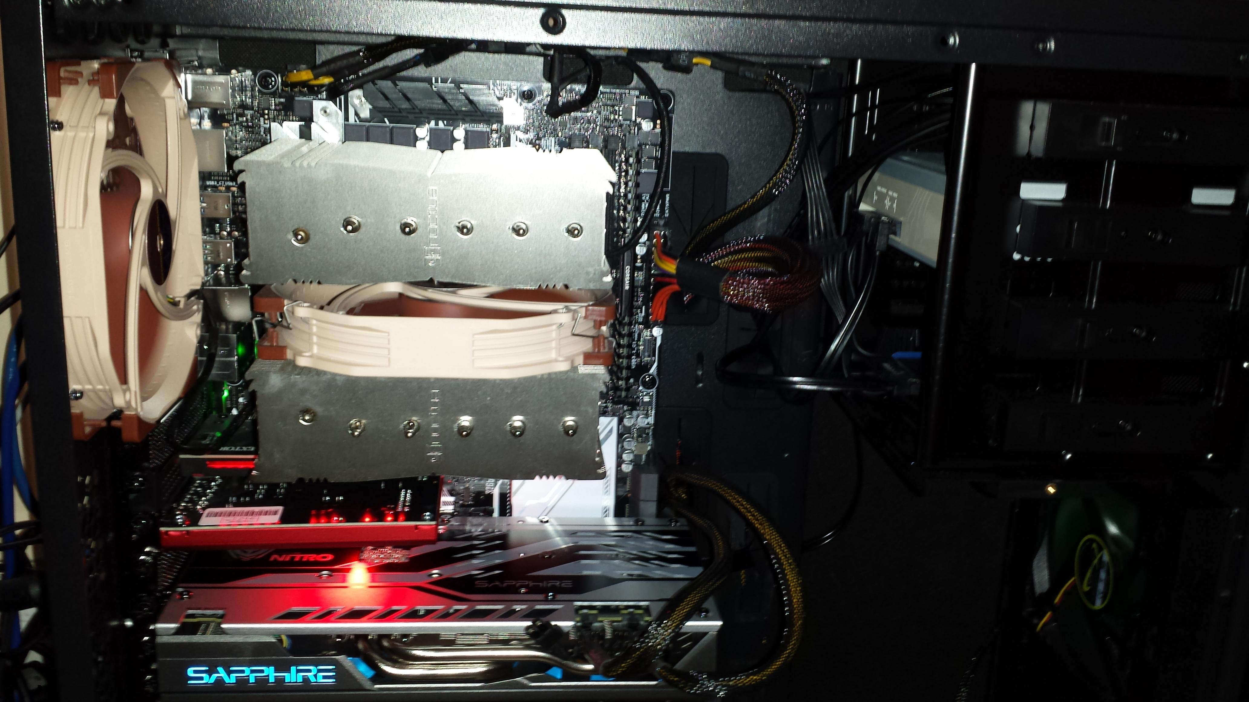

Zum Vergleich, bei mir schauts so aus (vorne und unten rein, hinten oben und im Deckel raus):
Den beiden Lüftern am Boden und in der Front sind jeweils noch Staubfilter vorgelagert. Die halten zwar nicht alles auf, aber doch einen Großteil. Mir persönlich reicht das, zumal ein komplett staubfreier Betrieb meines Wissens ohnehin nicht möglich ist - egal wie man die Gehäuselüfter anordnet...
