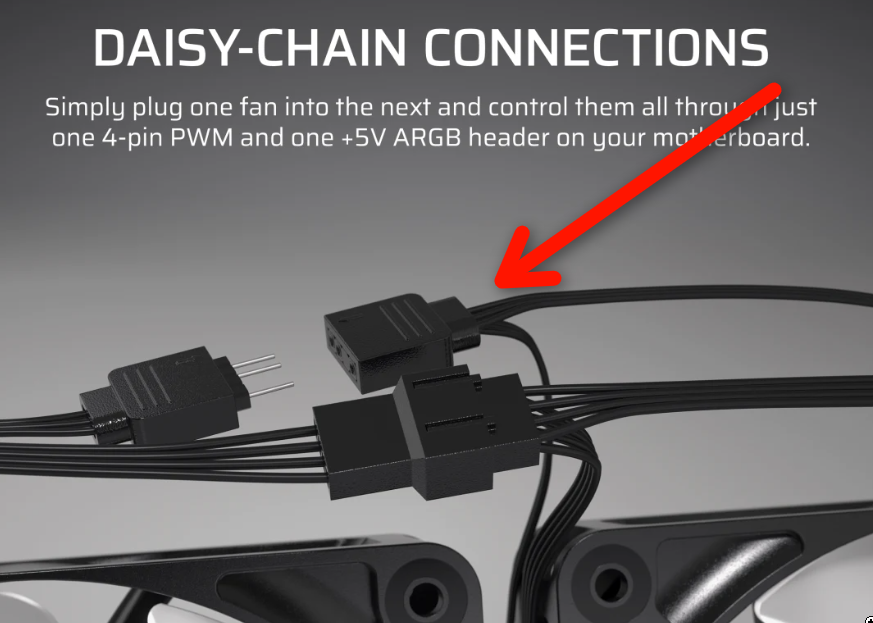

Die Lüfter sollten sich über das Bios des Mainboards regeln lassen oder per MSI-Center.
Mit der Regelung auf PWM umstellen.
Die Lüfter haben auch laut Webseite einen 4-Pin PWM Anschluss.
Lieferumfang
  • Verkettete, 4-polige PWM-Stecker
  • Verkettete +5 V ARGB-Beleuchtung mit acht LEDs pro Lüfter

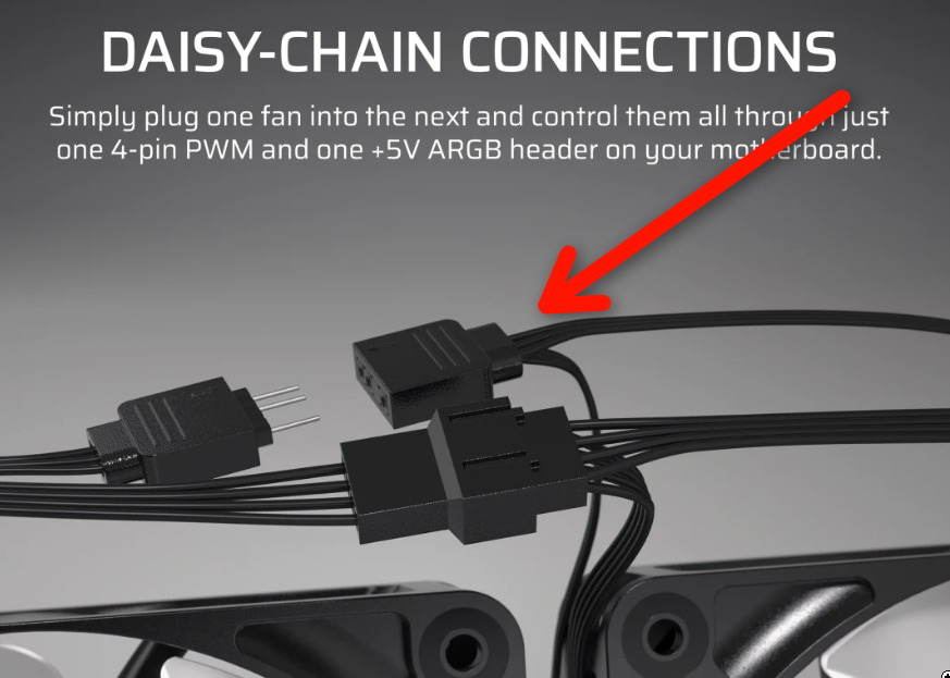

Die RGB-Beleuchtung hat solche Anschlüsse.

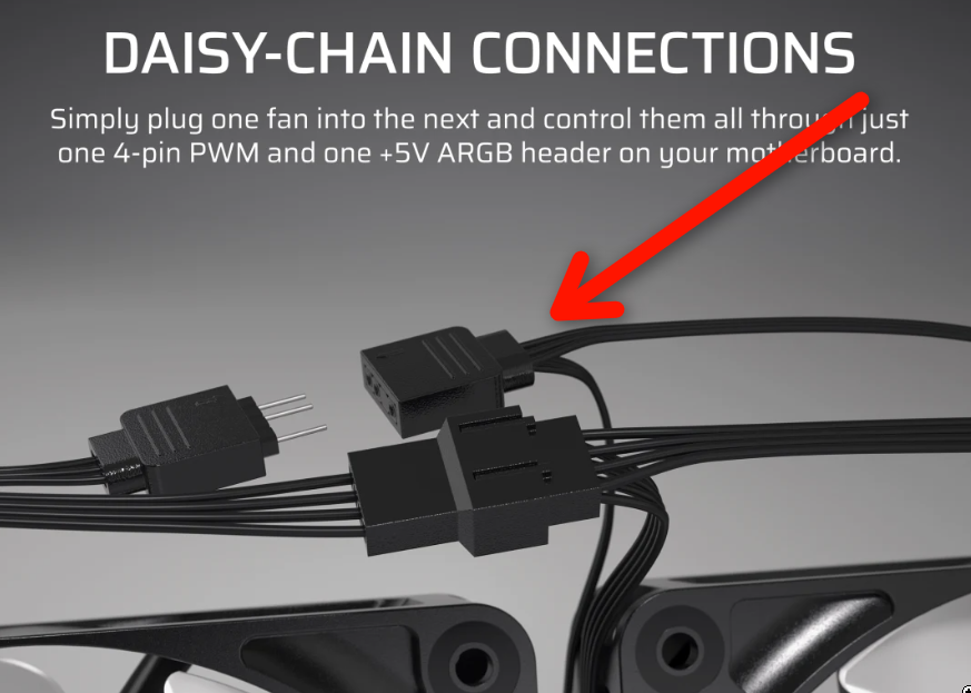

Diese an diese Position auf dem Mainboard aufstecken.
Die RGB-Beleuchtung lässt sich in Reihe anschließen und dann muss eines der Kabel davon noch an das Mainboard angeschlossen werden. Die RGBs lassen sich dann auch per MSI-Center steuern.
Danke dir für die schnelle Antwort, dass Mainbaord verfügt über solch einen Anschluss genau einmar, ist es so, dass man für weiter lüfter sowas braucht, was FireFly2023 angesprochen hat?
Die drei Lüfter haben einmal einen Kabel als Ausgang und eines als Eingang. Es lassen sich daher alle Lüfter in Reihe anstecken und dann muss eines der freien Kabel noch an das Mainboard.
Was @romeon verlinkt hat, ist 1x ein separater Controller, was du mit deinem Mainboard nicht benötigst und 1x ein Splitterkabel. Solch ein Splitterkabel kannst du verwenden, wenn du weitere RGBs mit anschließen möchtest. Diese Splitterkabel gibt es aber auch ohne Controller zu kaufen.

Mal ganz kurz, heißt das, dass sowohl die RGB Versorgung als auch die Normale Versorgung als Kette zusammengesteckt werden können und ich nicht 3 verschiedene Ports belegen muss?
Es hat sich jetzt aber so angehört, dass du mir nicht empfehlen würdest die zusammen zu stecken, da es 3 Ampere überschreiten würde, oder habe ich das falsch rausgelesen. Oder entsteht dann irgendeine Begrenzung wenn ich sie aneinander stecke?

Deine Lüfter haben Standard-ARGB, wie ja nun schon mehrfach festgestellt wurde. Also nichts Corsair-Spezifisches. Das Lustige an deinem Board ist nun, dass es neben dem normalen ARGB-Anschluss sogar einen proprietären Anschluss für Corsair-RGB hat...
Anyways: Normalen ARGB-Header nutzen (den mit Pin, Pin, Lücke, Pin) und hintereinander schalten. Ob ein Header dafür reicht kommt auf die Menge der Lüfter an. Ansonsten kauft man sich für nen 10er einen Standard ARGB HUB. Leider steht auf der Produktseite nicht, was ein Lüfter für das RGB an Strom zieht.

Doch kannst alle hintereinander einstecken. Das mit den Ampere war nur ein Hinweis nebenbei, falls du noch mehr RGBs anschließen möchtest. Ansonsten je nach Produkt selber nach den Ampereangaben schauen und selbst zusammenrechnen.
Aber mit diesen drei Lüfter sollte es keinerlei Probleme sein, sie zusammen auf einem Port zu betreiben.
