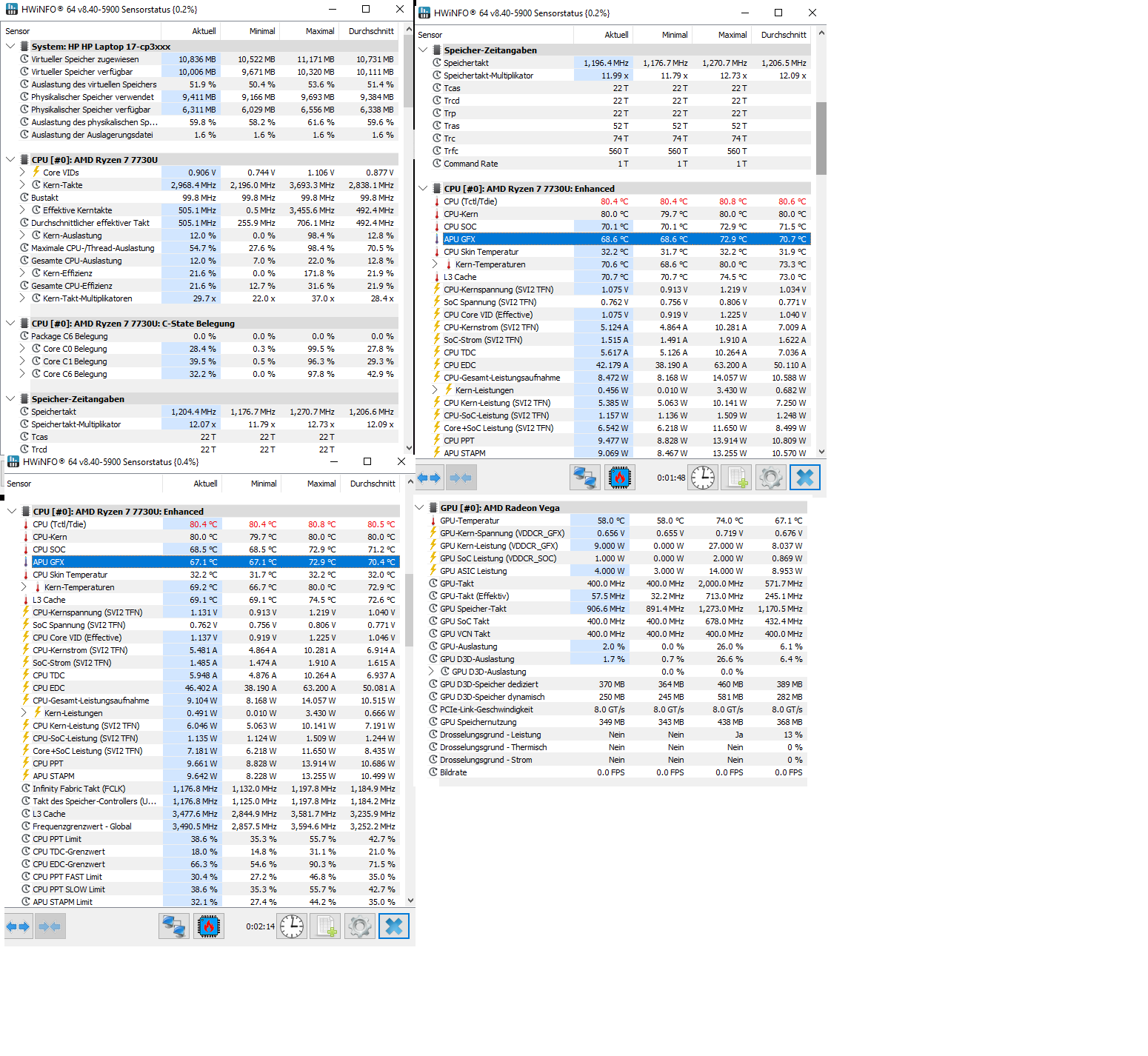

Habe es jetzt mit dem Programm getestet, da gibts eine 80Grad Anzeige bei der CPU.
Im Anhang ein Bild des Programms während der Lüfter voll durchdreht.
Was wäre der nächste Schritt?
das liegt dann wohl an den 80 Grad der CPU, dass die Lüfter voll hoch drehen.
Was hast Du in diesem Moment am Laptop gemacht, dass die CPU so beansprucht wurde und die Temperaturen hoch gingen?
Nichts was viel CPU braucht keine Programme.
Nur einige Browser, die geöffnet sind...
Wenn der Browser geschlossen wurde, verbessert sich die Lage?
Wenn das nicht hilft, deaktiviere alles was im Hintergrund läuft, Herstellersoftware und dergleichen, egal ob die früher keine Probleme gemacht haben.
Wenn das auch nicht hilft, Wärmeleitpaste erneuern (lassen).

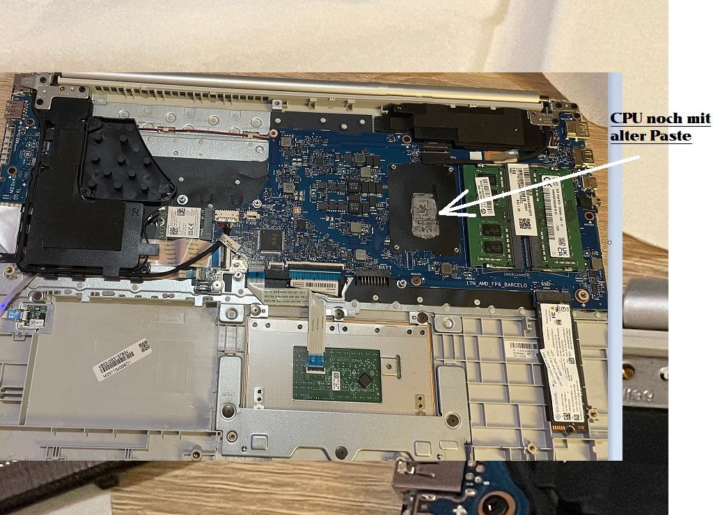

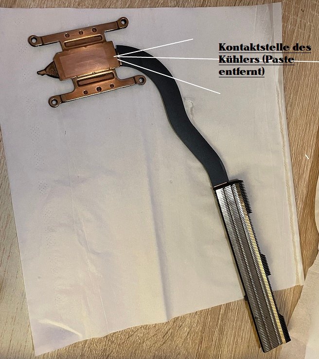

Ich bin jetzt dran die Wärmeleitpaste zu erneuern und frage mich (anhand der Bilder) ob es noch weitere Stellen gibt, die Paste oder Pads brauchen?
Da in Tutorials oftmals auch die Stellen für Pads unter der Kühlungseinheit zu finden sind. Ebenso mehrere Stellen für Paste.
Aber ich habe hier nur einen Kontakt und der Laptop hat 8 Kerne.
Hat da jemand noch ein Hinweis? Oder wars das bzg. Austausch?
Also wärmeleitpaste wurde ausgetauscht und der Lüfter läuft nach dem Zusammensetzen wieder auf voller Kraft.
