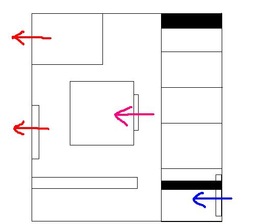

Bild 1 ist die momentane Ausgangsituation im Centurion 534Lite.

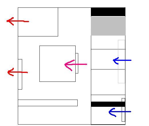

Ich hatte mir nun überlegt, unter das Laufwerk eine Lüftersteuerung in schwarz zu setzen (Bild2, graue Fläche). Und darunter in die 5,25" einen 120er per Halterung einzusetzen. Das wäre dann so etwas, richtig?
Betrieben werden dann 4 Lüfter:
-2x bequiet Silentwings 3Pin (hinten, vorne unten)
-Mugen2 am Mugen2 (^^)
-und der, den ich in den 5,25er einbaue.
