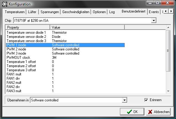

Siehe Bild. Da musst du bei PWM Mode "Software Controlled" auswählen und "erinnern" den haken rein. Dann kannst du die Steuern vorrausgesetzt der hängt am 4 Pin PWM Anschluss
