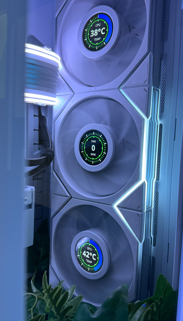

L-Connect spinnt total nachdem der PC komplett neu aufgesetzt wurde und Sensoren liefern falsche bzw. keine Werte.
Ich hatte Fan Control installiert. Dann hing der PC. Wiederherstellung WIN 11 ging nicht. Immer wieder ist der PC eingefroren und keine Eingaben wurden akzeptiert. Dann komplett neu aufgesetzt und seit dem wurde zuerst die Galahad II AiO nicht erkannt. Dann gingen einige Lüfter nicht (Lian Li TL und TL LCD) oder nur teilweise. Dann wurde das in L-Connect irgendwann doch wiedererkannt aber manche Sensoren gehen nicht. Die TL Lüfter zeigen keine RPM mehr (immer 0) im Display an und die AiO zeigt 140 % CPU bei intensiven Arbeiten, was natürlich nicht sein kann. Mit Fan Controll konnte ich die Temperatur der GPU um 15 Grad reduzieren. Aber ok, ich lasse das Programm weg.
Alle Programme neu installiert und das Betriebssystem komplett von null neu aufgesetzt. Egal was ich bei L-Connect probiere. Es geht nicht

Lüfter drehen, aber FAN 0 RPM
und CPU 140% ... aha
Kommt drauf an, welchen Wert die Software als Basis nimmt. Wenn der "Basistakt" als Grundlage genommen wird, kann die Auslastung auch über 100% gehen.
und wie kann ich den richtigen Wert einstellen und welcher Wert ist da der richtige?
