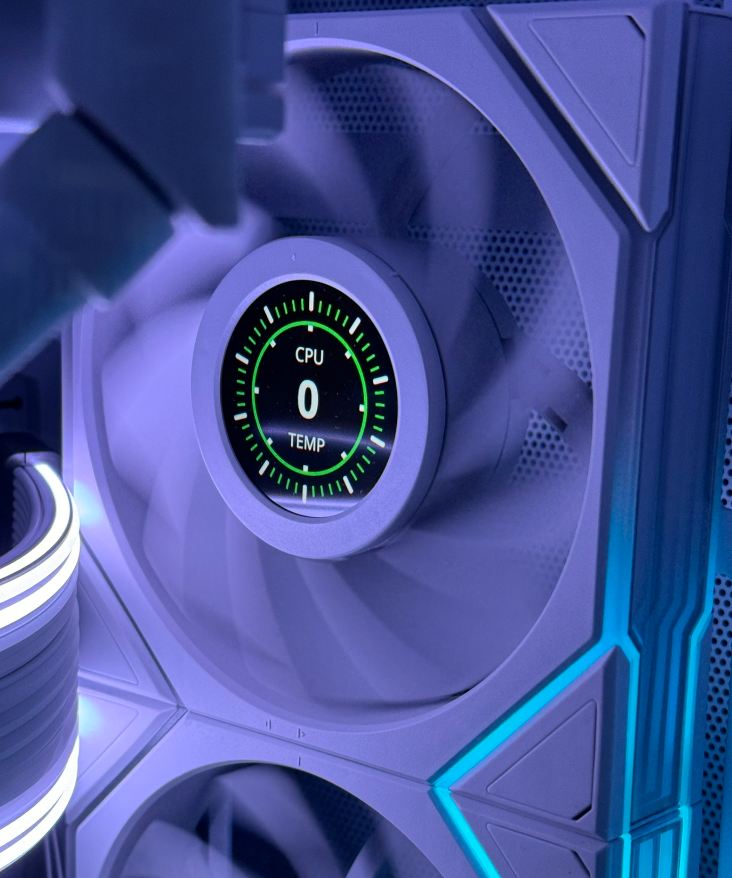

In unregelmäßigen Abständen dauert vom Erscheinen des Startfensters Windows nach der Eingabe des Kennworts, bis zu dem Zeitpunkt, wenn das System dann komplett fertig, eine längere Zeit als sonst
Ich erkenne das schon beim Hochfahren, wenn die LCD Displays der Lüfter nicht mehr anspringen beziehungsweise falsche Werte übermitteln.

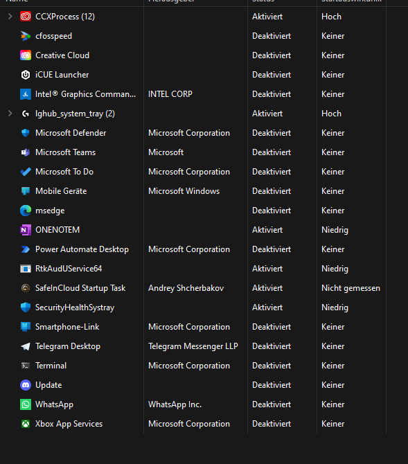

ich hab nur ein Benutzer auf dem System und L-Connect im Autostark aktiviert und es so eingestellt, dass L-Connect beim Start des Systems auch mit startet ... auch für die Steuerung etc.
Drewkev schrieb:
Na dann erstelle testweise einen.
Mit Autostart war eher gemeint, was da noch so alles drin ist.

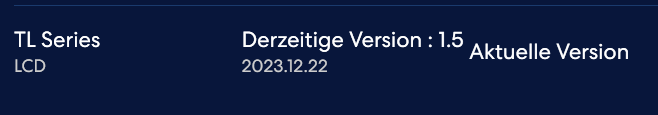

ja, ich habe das alles exakt so umgesetzt. Heute war es wieder, nach dem hochfahren ...
Controller direkt an das MB, nicht auf Stecker 1 und Firmware ist bei Version 1,5 und nicht wie in dem Link beschrieben 1,3
2 Displays werden nicht erkannt und die Temperatur CPU steht bei null

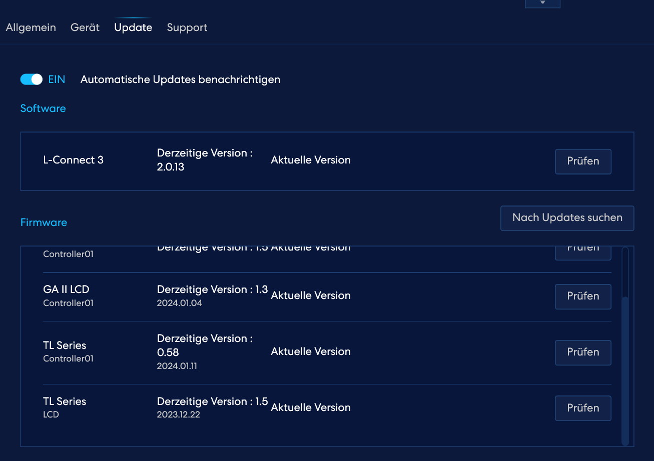

hier steht Version "0.58" und wenn ich da nach Update suche, passiert nichts. Ist das die aktuelle Version oder was ist gemeint mit "auf die Version 3" aktualisieren?

V 0.58 ist ja auch korrekt für die Controller Firmware. Steht auch da so in der Beschreibung.
1.Make sure to update TL series controller to 0.58 version in L-connect 3 by going to settings ➔ update ➔ download
Die LCDs haben aber anscheinend auch eine extra Firmware. Da schreibst du, du hast 1.5.
Laut Lian Li Webseite gibts da zwar nur 1.4 aber naja vielleicht ist die Info bei Lian LI auch nicht korrekt.

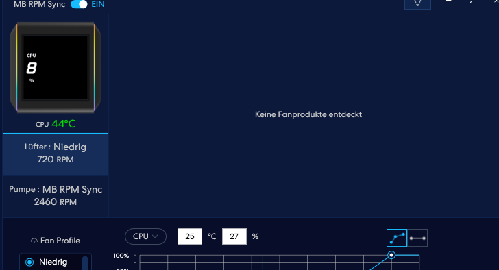

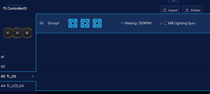

Es ist wirklich akut, wenn ich den PC ein paar Stunden aus habe, wird die CPU Temp nicht mehr erkannt und ich kann die Lüfter nicht mehr steuern. Selbst wenn die CPU auf 90 Grad hochgeht. Nur wenn ich L-Connect neu installiere, geht das dann wieder für ein Tag.
Auch über die Gigabyte App geht das nicht. Dort werden die Lüfter nicht erkannt.
Die AiO war ja mit AL Lüftern bestückt, ich hab dann TL drauf gemacht und TL LCD extra. Egal ob ich das direkt ins MB anschließe und über den Controller
die Lüfter werden unter der AiO nicht angezeigt.
hier aber schon
Wenn ich die CPU kurz hochtreibe, kommt 140%

hier 1,5 ... aber wie soll ich die LDC Firmware einzeln behandeln. Das geht doch nur über L-Connect so und da steht ja, dass die aktuell ist ...

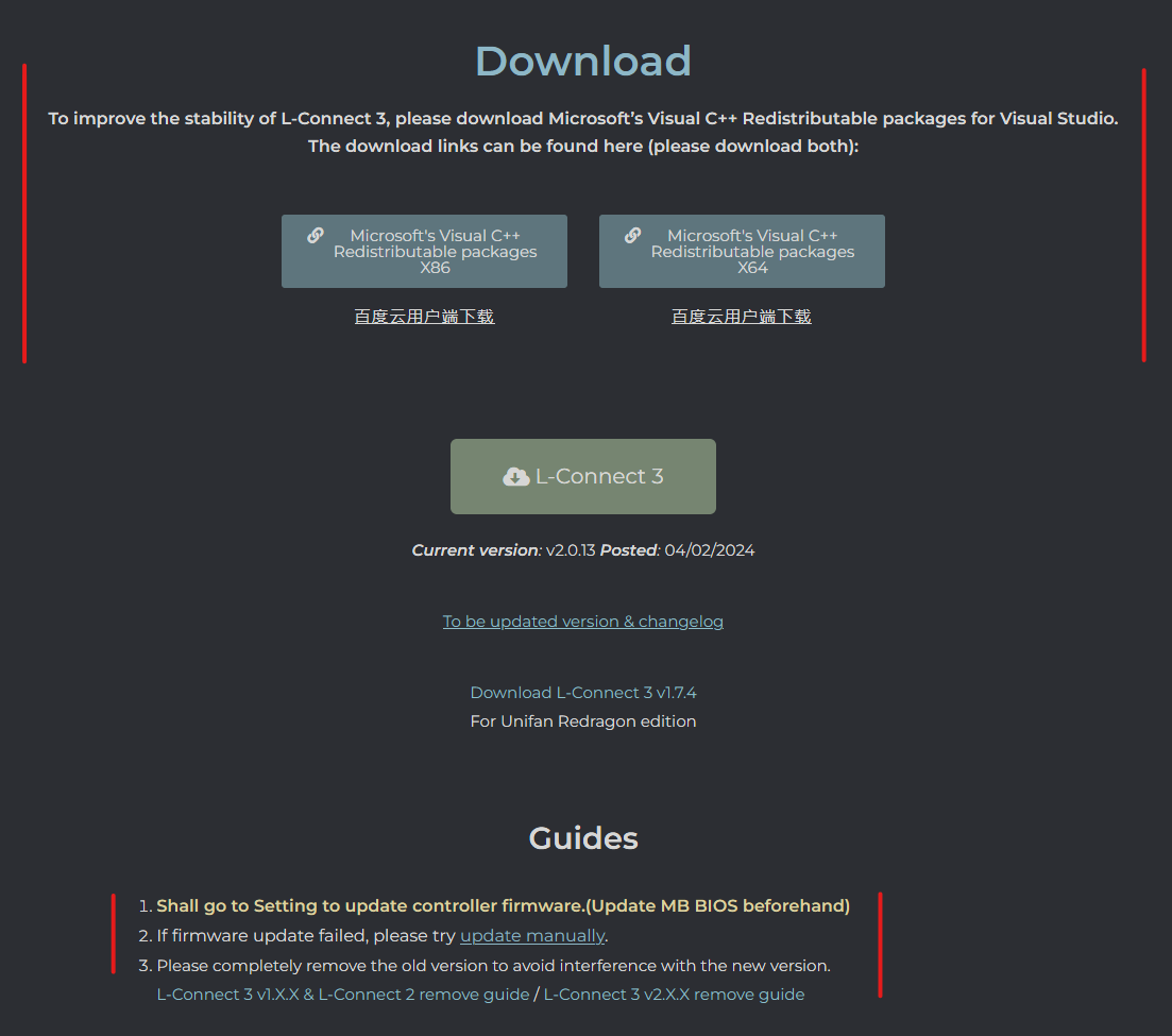

Wie gesagt, hast du auf der Website geschaut?

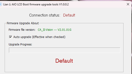

Zur Sicherheit:
Womöglich hat sich irgendwo irgendetwas aufgehangen und ein manuelles, erneutes aufspielen der Firmware hilft.

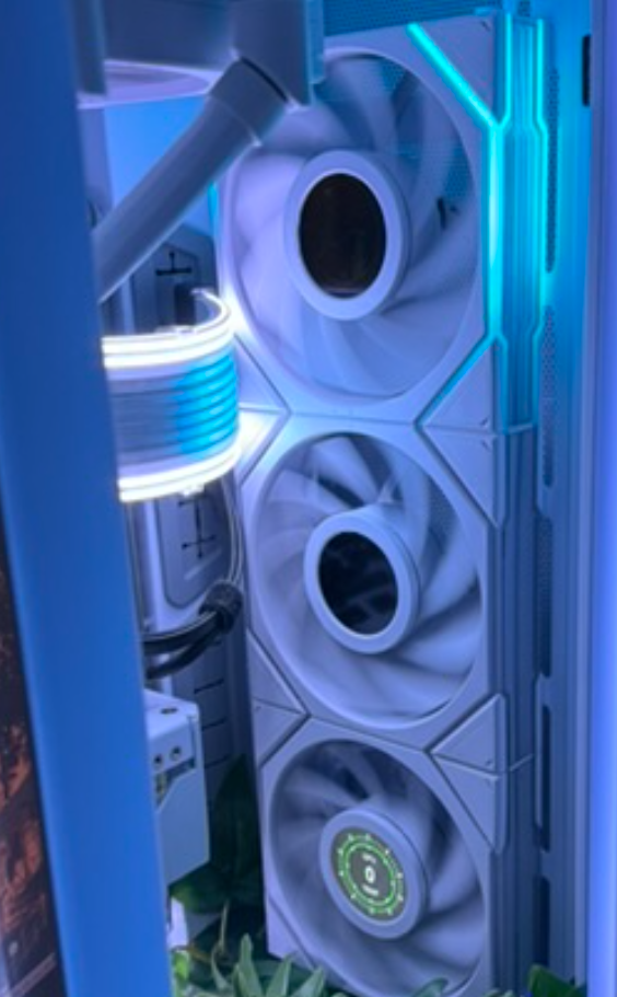

Hä. Du hast doch auf deinen Bild vom PC alle 3 Lüfter in Kette zusammengebaut. D.h laut dem Reddit Eintrag schließt du alle Lüfter nacheinander einzeln an den Controller und machst jeweils ein Update der LCD Lüfter.
Danach kannst du die wieder so wie oben zusammenbauen. Obs irgendwie was mit deinem Problem zu tun hat kA, ist ja auch nur Spekulation, aber mal ausprobieren schaden ja wohl nicht.

da stand default ich konnte das manuelle Update nicht machen und dann hat das System auch keine Tastatur Eingaben mehr akzeptiert. Aber das AiO Display ging ja immer ... das nicht das Problem
