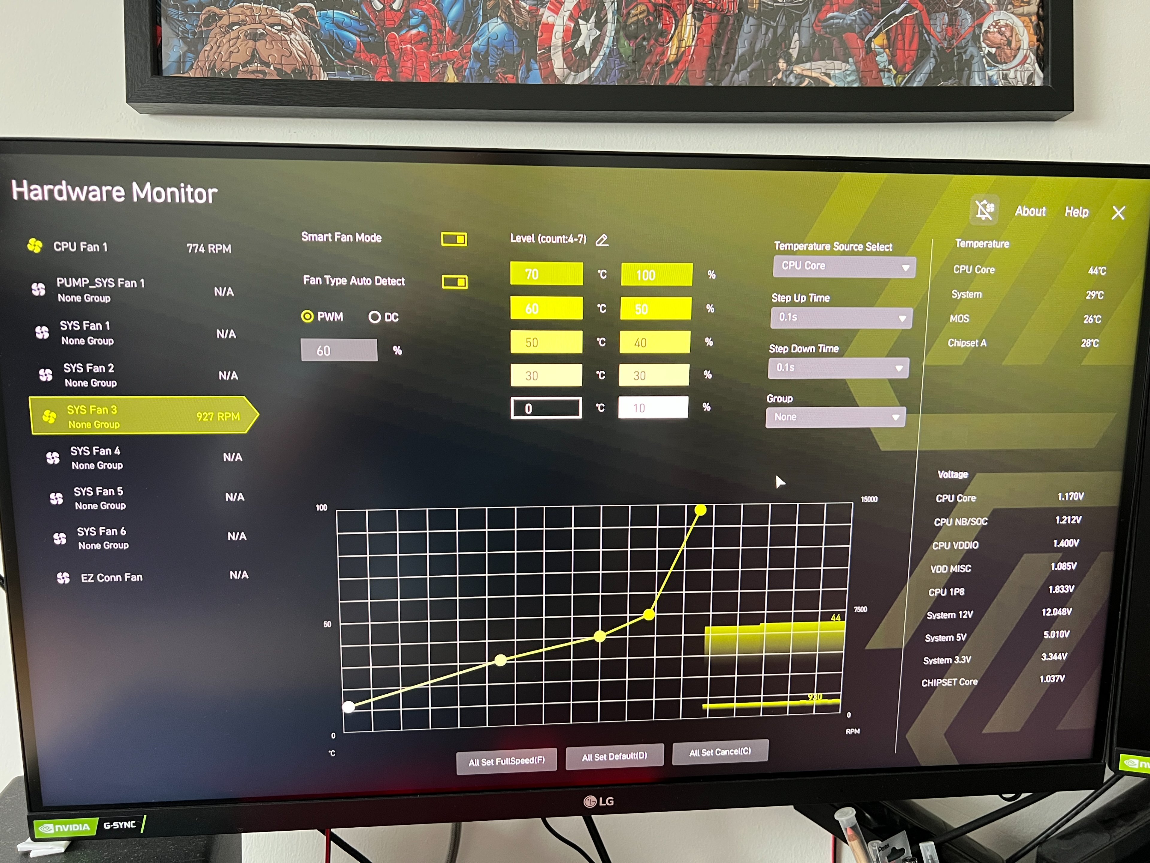

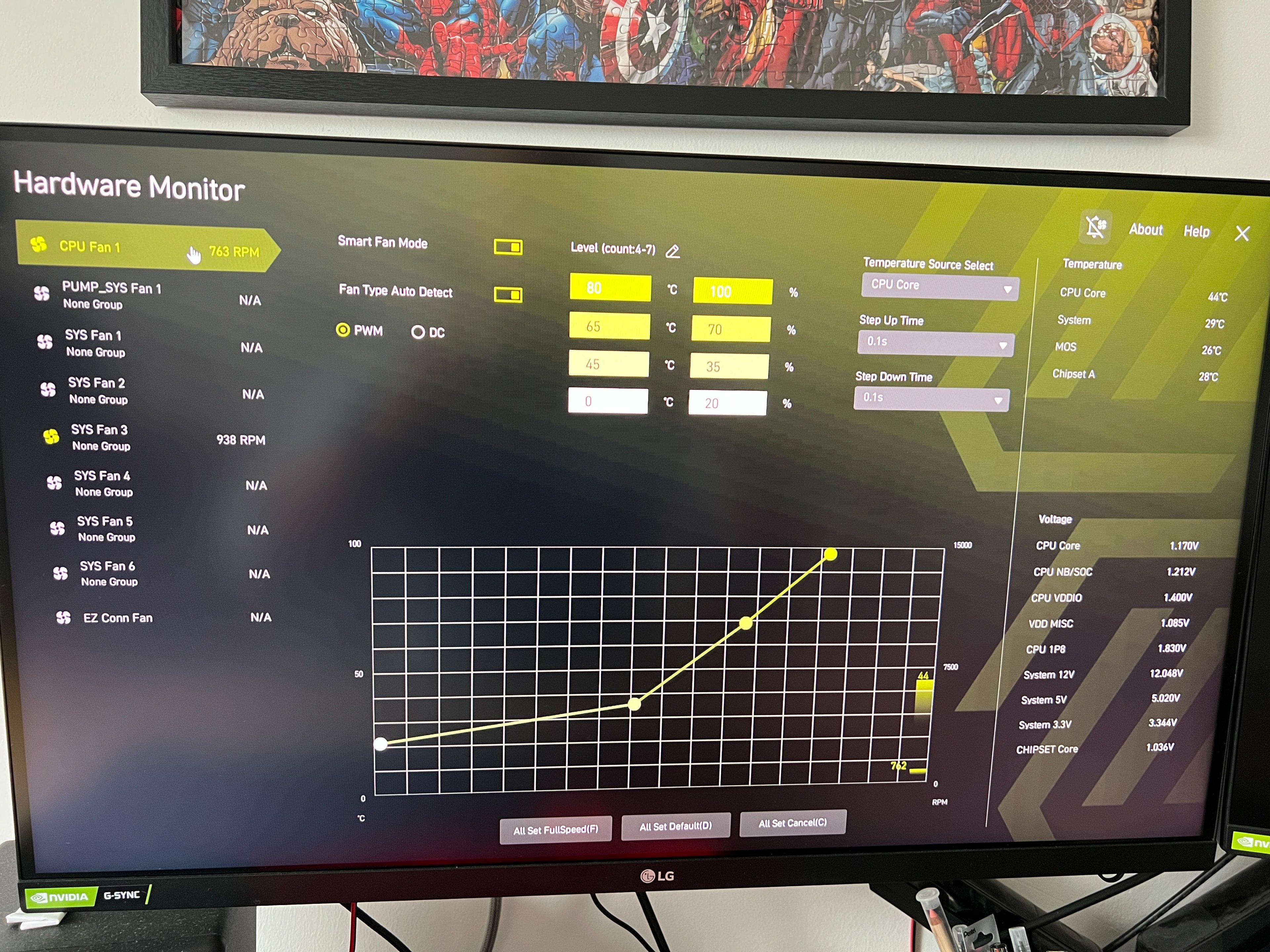

Hier mal die BIOS Configs von CPU und Gehäuse Lüfter...
Ich habe die Gehäuselüfter jetzt mal auf System umgestellt, StepUP/Down auf 0.3 angepasst.
Während ich einen Stresstest der CPU gemachthabe, hat der AF36 leider auch immer wieder hoch und runter geschaltet, sodass ich hier mal die Lüfterkurve anpassen sollte...hier bin ich aber besonders vorsichtig, weil ich die CPU nicht schrotten möchte :-S

Ich habe mal mit CPU-Z und CoreTemp gemessen und ein wenig mit den Lüfterkurven der CPU gespielt:
Idle: ~45-46°
Unter Last: 76-77°
Folgende Curven teste ich gerade für die CPU:
0° 20%
40° 35%
60° 50%
80° 80%
85° 100%
StepDown/Up jeweils 0,3
Für das Gehäuse habe ich folgende Kurve, gemessen an der System-Temp:
Die liegt momentan immer so ca. bei 33° im Idle. Ich kann mir nicht vorstellen, dass die auf über 40° ansteigt und somit die Lüfter maximal mit 50% laufen werden.
0° 10%
30°30%
35° 40%
40° 50%
50° 100%
Hab ich etwas übersehen oder kann noch was optimieren?
