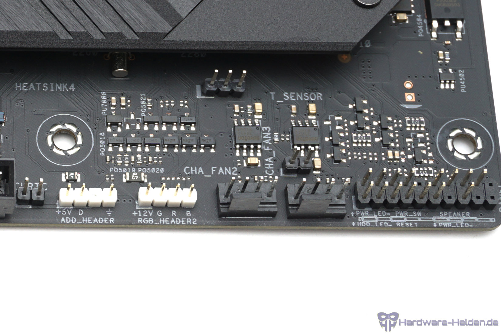

@TE:
@wuesty hat die Hinweise schon gegeben, ich tippe bei deinem Foto auf den Anschluss rechts, dass dort der Stecker abgegangen ist.
Ich habe noch einmal ein anderes Foto genommen, worauf die Anschlüsse und deren Anordnung klar sichtbar in der Draufsicht sind, manchmal ist das im PC doch recht unübersichtlich und eng:
Dein Stecker sollte so aufgesteckt werden, dass er entlang der (breiten) Plastikführung eines der beiden schwarzen Stecker mit den 4 Pins aufgesteckt wird, der Stecker deines Lüfters selber hat die passende Aussparung, also, wenn du dein Foto mit dem Stecker in der Hand nimmst, dann muss du den einmal drehen.
Der rechte Pin des 4-Pin-Anschlusses auf dem Mainboard bleibt frei.
Mit freundlichen Grüßen
Reaktionen: stonie62 und -=:Cpt.Nemo:=-

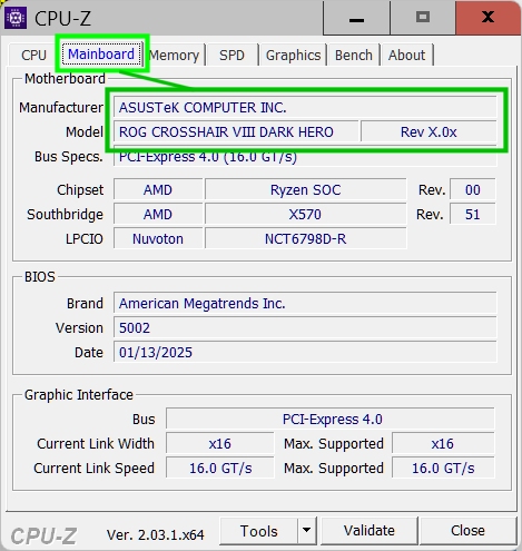

Fakt ist, CPU-Z sollte das Board beim Namen nennen wenn der TE genau dort nicht hinsehen kann wo ggf. der Name aufgedruckt ist.

Cha_Fan war tatsächlich die Lösung, vielen Dank, super wie schnell geholfen wurde 👍
Ich dachte eben zuerst, es müsse an Ext Fan ran.
Damit ist das Thema für mich erledigt, wünsche allen eine gute Woche
