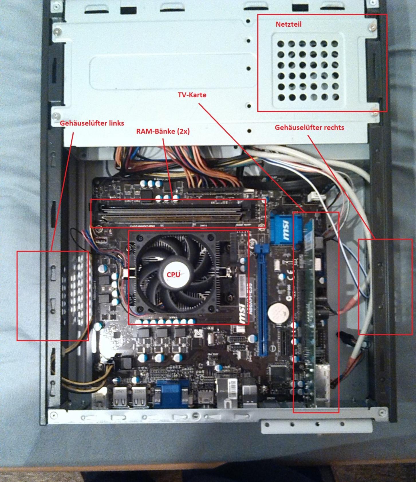

Hallo Base'ler,
ich habe mir einen µATX HTPC mit einem Inter-Tech SY M-201 Gehäuse zusammengestellt.
Hier kurz die Hardware Eckdaten:
-> CPU: AMD A10-5800K
-> MB: MSI A88XM-E35
-> RAM: 1x4GB Crucial Ballistix DDR3 1866 MHz (bald 2x 4GB)
-> HDD: 2,5" 500GB 5400 1/min
-> PCI: TechniSAT SkyStar S2
Für dieses System in diesem Gehäuse möchte ich das Kühlsystem etwas verfeinern. Bei der Bestellung habe ich erst einmal nur auf den AMD boxed Kühler gesetzt, weil ich erst noch sehen wollte wie sich das Layout im zusammengebauten Zustand präsentiert.
Da - wie erwartet - die ganzen Standardkomponenten des Kühlsystems in Sachen Lautstärke nicht den Anforderungen an einen wohnzimmertauglichen PC erfüllen habe ich mir ein paar Gedanken zur Optimierung gemacht und möchte euch nur mal gegenchecken lassen, ob ich nicht auf dem Holzweg bin.
Der aktuell größte Störenfried im System ist das No Name Netzteil welches beim Gehäuse inklusive war. Im Netzteil Unterforum habe ich aber schon angefragt, welche ordentlichen Lösungen da im etwas exotischen SFX Format bestehen.
Beim Rest des Systems würde ich da auf einen kompakten aber leistungsstarken sowie leisen CPU Kühler setzen sowie auf zwei kleine Gehäuselüfter.

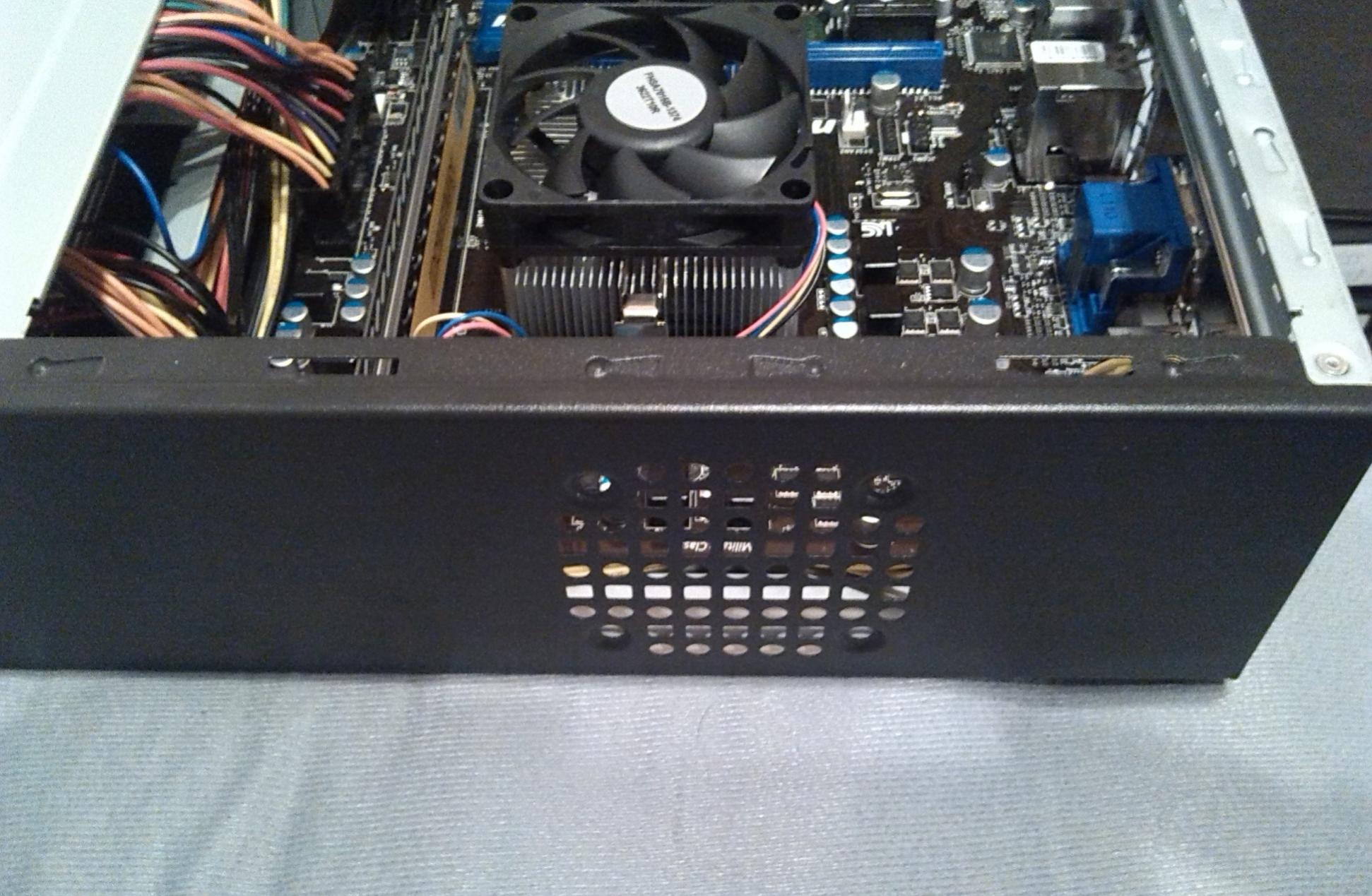

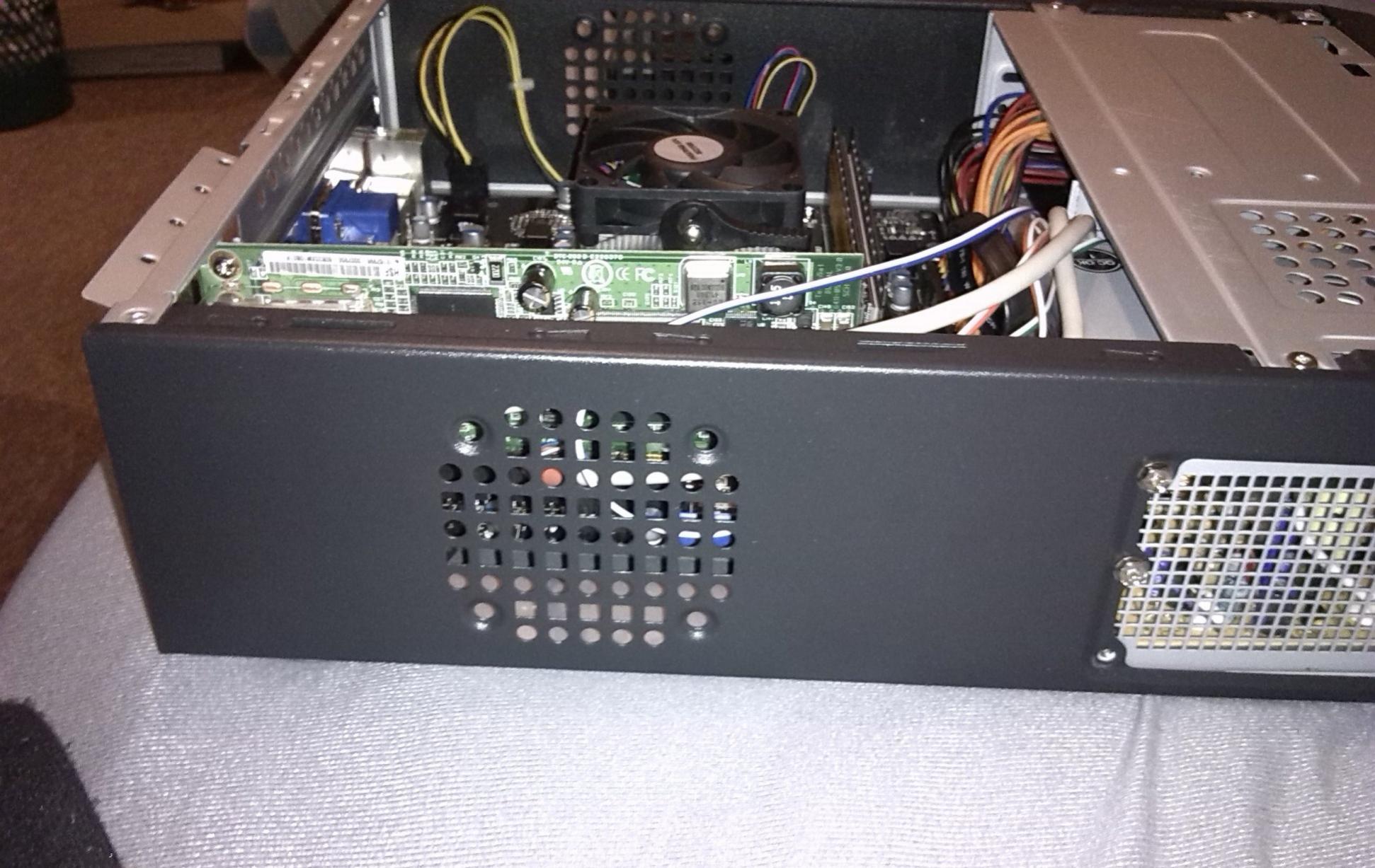

An den Seiten habe ich Platz für jeweils einen 60mm Gehäuselüfter.

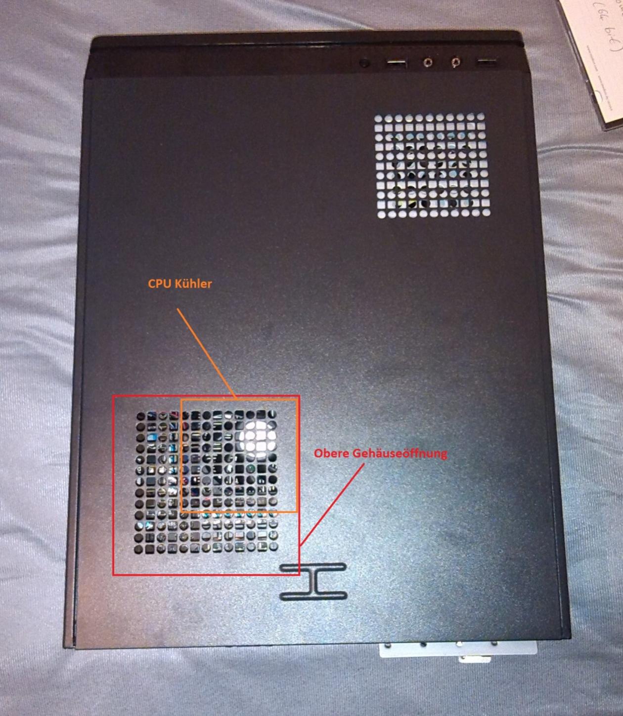

Der aktuelle boxed CPU Kühler ist 70x70mm breit und hat eine Höhe von ca. 50mm. Der maximal verfügbare Platz für den neuen Lüfter wären 100x100mm in der Breite sowie 60mm in der Höhe.

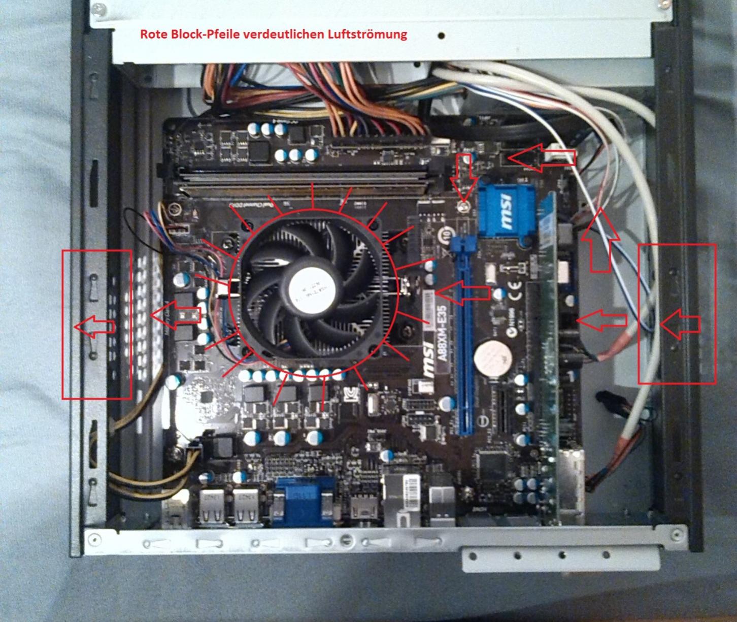

Allgemeines Layout:

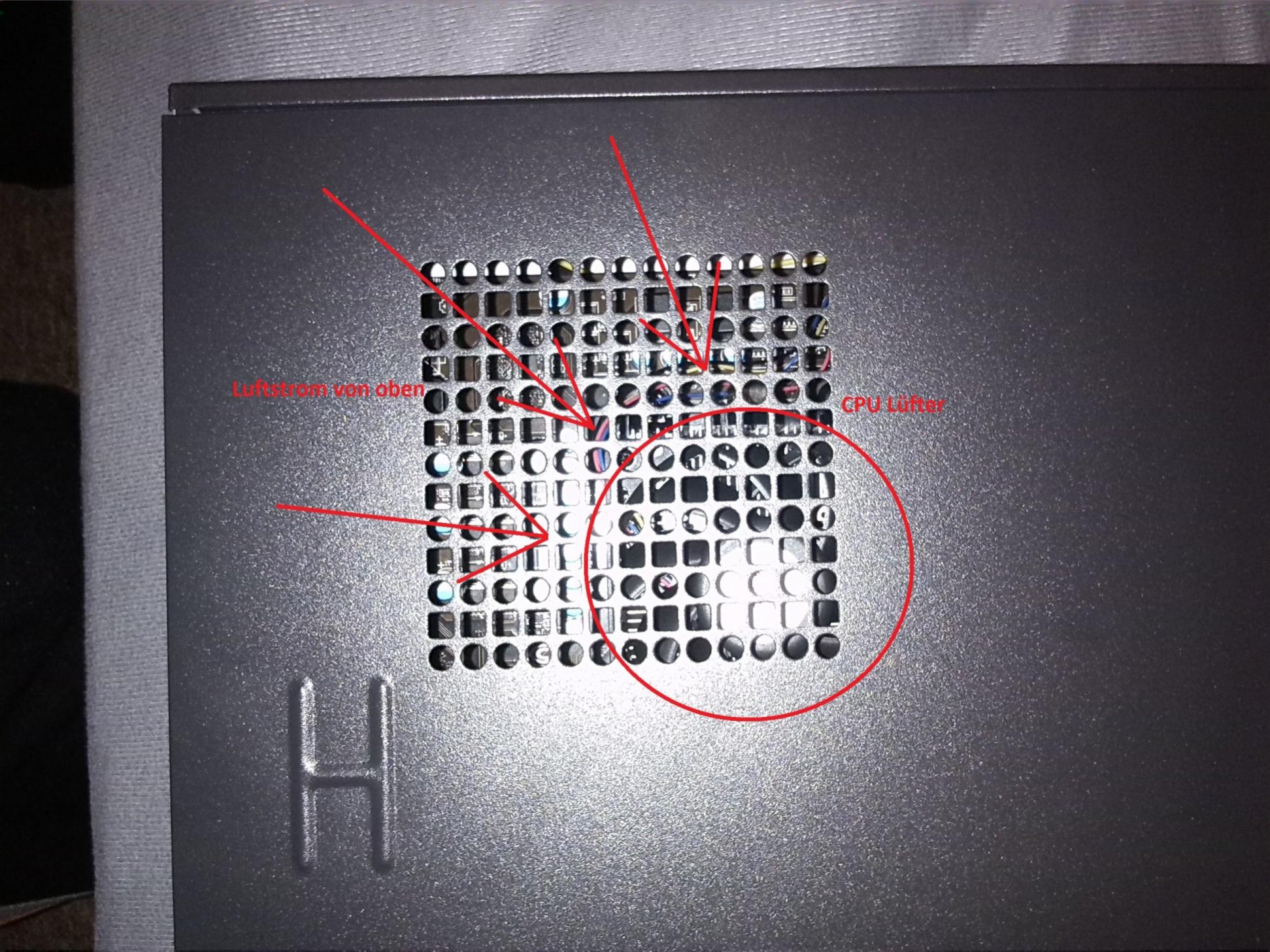

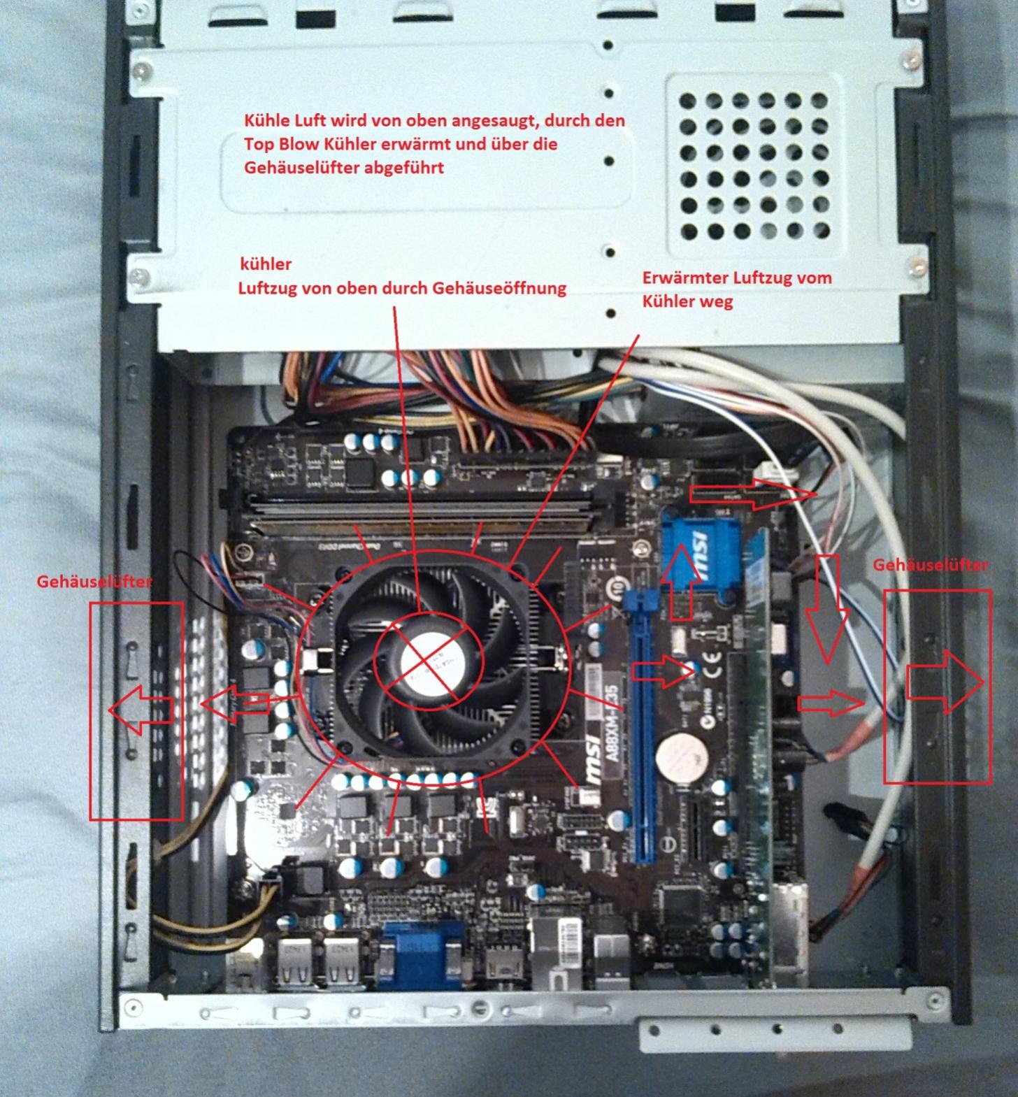

Im Großen und Ganzen habe ich mir zwei Kühlkonzepte überlegt. zum einen eine Art "Kaminzug-Prinzip" und zum anderen eine relativ "lineare" Variante.
Variante 1: "lineare Variante":
Der Gehäuselüfter auf der rechten Seite wird blasend montiert und drückt so die Luft in das Gehäuse. Dies hat den Vorteil, das auch die PCI TV-Karte angeströmt und gekühlt wird. Diese wird zwar nicht sehr heiß aber im Betrieb schon merklich warm. Schaden kanns jedenfalls nicht. Weiterhin geht die Strömung hin zum CPU Kühler, der ein Top-Blower werden wird. Im oberen Bereich saugt der Kühler die Luft an, arbeitet aber im unteren Bereich gegen die Strömung (etwas suboptimal). Der zweite Gehäuselüfter wird saugend montiert und fördert so die warme Luft der Komponenten nach draußen.
Variante 2: "Kaminzug-Variante":
Bei dieser Überlegung würde ich beide Gehäuselüfter saugend montieren, so dass die warme Luft stets nach außen befördert wird. Hintergedanke ist der: Der CPU Kühler saugt die Luft oben an und drückt sie in Richtung der Kühllamellen und des Mainboards nach unten. Die beiden Gehäuselüfter unterstützen diesen Sog und befördern die im unteren Bereich durch die abgeführte CPU-Hitze erwärmte Luft nach draußen. Frische Luft kann durch den fördernden CPU Lüfter von den großen oberen Gehäuseöffnungen nachströmen.
Als Lüfter bzw. Kühler habe ich folgendes im Auge:
CPU Kühler:
-> Scythe Shuriken Rev. B oder
-> Scythe Kozuti SCKZT-1000 oder
-> EKL Alpenföhn Silvretta
(Die Scythe sind im oberen Bereich alle sehr breit. Ich denke aber dennoch das sie nicht mit dem RAM kollidieren da sie wie gesagt erst recht weit oben breiter werden, die Grundfläche sollte passen)
Gehäusekühler:
-> Scythe Mini Kaze oder
-> Noiseblocker NB-BlackSilentFan XR1
Persönlich würde ich zu Lüfterlayout nach Variante 2 tendieren und dafür die Gehäuselüfter von Noiseblocker sowie den Scythe Kozuti verwenden.
Habt Ihr noch andere Ideen/Vorschläge was Lüfterkonzept und Hardware angeht?
Auf alle Fälle danke ich schon einmal für euren Rat! :)
bei sowas lohnt sich saugend mehr, luft kommt immer rein, beim rausströhmen ist es aber schon etwas komplizierter. es geht zwar alles raus, aber ein hitzestaui ist wahrscheinlicher.
mit einer saugend und einer blasend kann man aber auch einen guten, gerichteten luftstrom erreichen. wenn zB der htpc in einem engen raum sthet und mann erreichen will, dass die luft von vorne nach hinten fließt und nicht nach oben rausgeblasen wird...
hat das A88 Board nicht im UEFI eine cTDP Funktion? Mein Gigabyte hat diese Option und bei meinen Tests musste ich feststellen, dass der Rechner beim Abspielen zuviel Leistung braucht. Alternativ kann man die CPU sicherlich ohne Turbo betreiben, also auf 3 Ghz und 1.2v betreiben. Denn eigentlich läuft auch jedes Video mit einem 2 Kern Trinity.
Die Wärmequelle wird die CPU sein. Die kalte Luft muss zur CPU und dann muss die warme Luft wieder raus. Ich habe nur noch einen 10cm Scythe PWM auf der CPU und das System ist sehr leise, auch wenn die warme Luft in andere Ecken wandert. Ein paar alte 8cm Lüfter auf 5volt würden das Problem lösen.
Die Kühler sollten alle paßen. Meine Idee für mein System wäre ein AM3+ Boxed Kühler mit 125 Watt TDP. Den gibt es für unter 10 Euro und er würde in jedem Fall paßen. Die 5800k boxed haben ja nur Alu und einen 7cm Lüfter - die großen Boxed kommen mit Kupferplatte und Heatpipe. Ein 9cm Lüfter würde dazu gut paßen.
Danke für die schnelle Antwort.
Also bist du auch für Variante 2. Hast du Erfahrungswerte ob die CPU Kühler, die ich aufgezählt habe, die 100W TDP klassifizierte CPU zuverlässig und mit niedrigen Drehzahlen kühlen können. Auf den Herstellerseiten habe ich keine klare Auskunft dazu lesen können.
@ Low
Ich habe die APU im normalen Windowsbetrieb schon via Catalyst Control Center von 4GHz auf 2,4GHz runter genommen. Beim ansehen von HD Material über die TV Karte hat er immer mit den vollen 4GHz getaktet. Das muss wie du schon sagst nicht sein.
Ein relativ großer Kühler mit hohem Durchsatz um die Gehäuselüfter zu kürzen ist auch eine Idee, nur muss ich noch mal genau sehen ob ich nicht mit dem RAM kollidiere.
Mit meinem Board paßt kaum ein Kühler. Der Scythe Shuriken Rev.B kollidiert knapp mit dem Speicher. Eigentlich müßte mit deinem Board alles klappen.
Jup, bei dir müsste es ein ITX Board sein.
Faktisch kosten die 60mm Gehäuselüfter fast nichts und zumindest der Noiseblocker mit seiner niedrigen Drehzahl wird kaum Lärm machen.
Ich werde sie denke ich einfach mit dazu bestellen und sehen was für einen Einfluss sie haben.
Ich habe heute die Bestellung mit folgenden Komponenten fertig gemacht:
-> 1x Scythe Shuriken Rev. B für die CPU
-> 2x Scythe Mini Kaze für das Gehäuse
Mal sehen ob die Scythe Gehäuselüfter mit ihren 2500 1/min nicht zu viel Lärm machen. Wenn doch werde ich sie auf 7 oder 5V laufen lassen. Die Noiseblocker waren bei meinem Shop leider nicht vorrätig und auch Amazon hat nur noch einen auf Lager. Da ich das Projekt so bald wie möglich beenden möchte habe ich mich für die schnelle Variante entschieden.
Auf alle Fälle werde ich noch einmal berichten wie sich die Komponenten im System verhalten.
Noch als Ergänzung:
Der Scythe Shuriken Rev. B ist wirklich super. Die Verarbeitung, das Verschlusssystem und auch die thermischen Eigenschaften sind erste Klasse, die Lärmentwicklung durch die niedrigen Drehzahlen sowieso. Man hört den Lüfter erst wenn die APU unter Volllast läuft - also bei Drehzahlen von 2000-2200 U/min und selbst dann ist er nur wahrnehmbar, für mich persönlich nicht zu laut. Auch der RAM hat noch wunderbar gepasst.
Von den Scythe Mini Kaze bin ich enttäuscht. Wie ich befürchtet habe, drehen sie mit einer viel zu hohen Drehzahl und erzeugen unschöne, laute Strömungsgeräusche. Hier kann man wirklich nur die Spannung runter nehmen.
