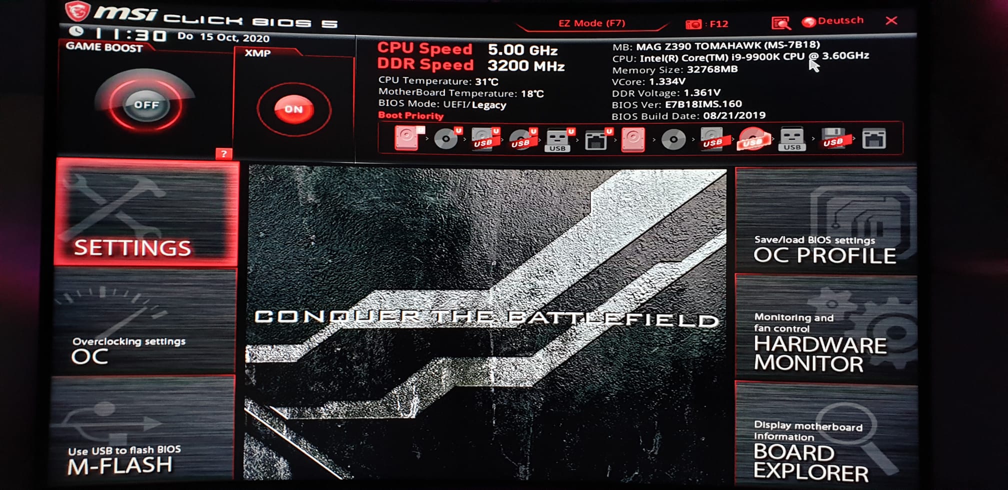

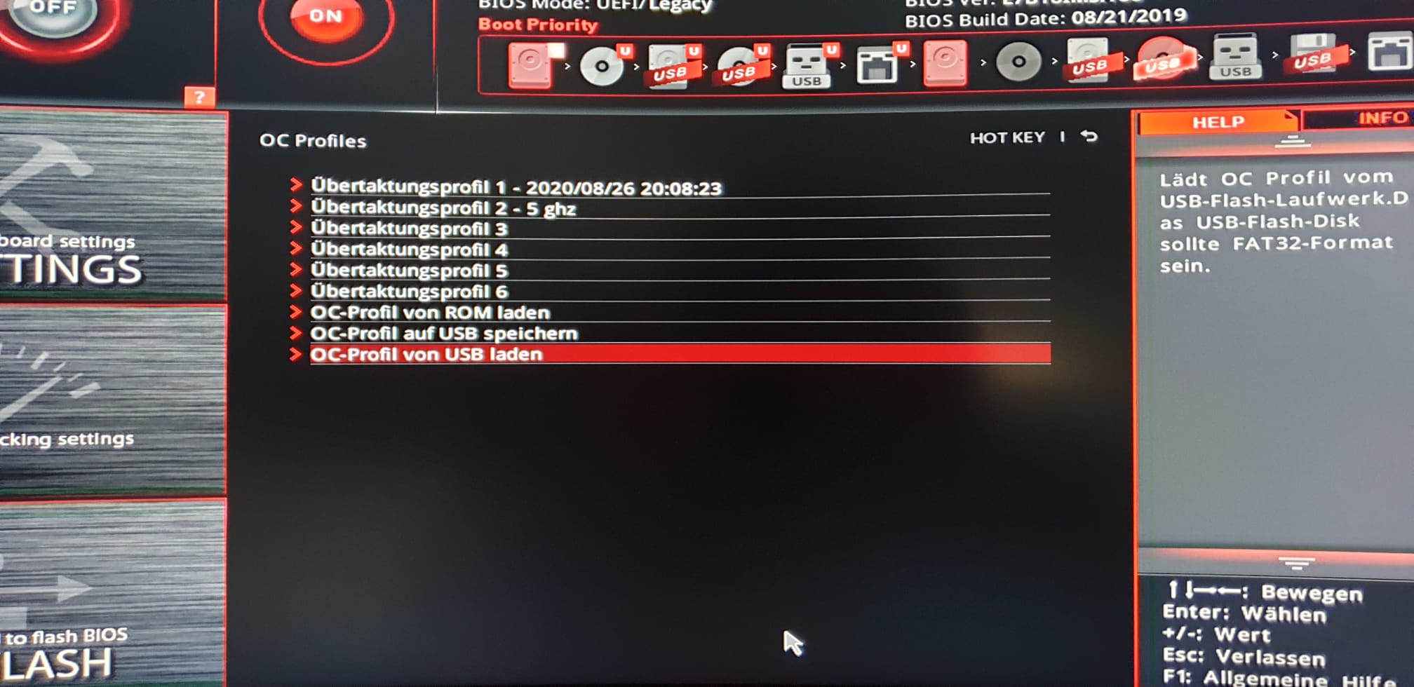

Anscheinend ist dieser auch overclocked vom vorherigen Besitzer, im BIOS werden 5GHz angegeben, auch ein Overclock Profil mit dem Namen 5GHz ist vorhanden.
Weiß einer, ob es Sinn macht, den Overclock für die Temperaturen zu entfernen? Und wenn ja, wie geht dies?

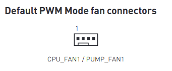

Es ist auf den Bildern schwer zu erkennen aber es sieht so aus als wäre deine Wasserkühlung nicht am richtigen Stecker auf dem Mainboard angeschlossen.
Wenn deine WaKüh einen Anschluss für die Pumpe direkt hat würde ich auf alle fälle es auch auf dem Board an diesen Anschließen.

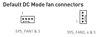

Schau dir dazu die Anleitung für dein Board an. Öffne die für Sprache=Europa und schau im deutsch sprachigen Teil bei "Übersicht der Komponenten" auf Seite 13. Da siehst du oben rechts den Anschluss "PUMP_FAN1". Da solltest du den Stecker der Pumpe deiner Wasserkühlung anschließen. Am Anschluss "CPU_FAN1" kommen die Lüfter vom Radiator dran. Da du ja mehrere Lüfter am Radiator verbaut hast werden die Kabel mit einem Y-Kabel verbunden und nur ein Stecker kommt dann auf den Anschluss.
Die mit "SYS_FAN1-5" bezeichneten Stecker sind für Gehäuselüfter gedacht.

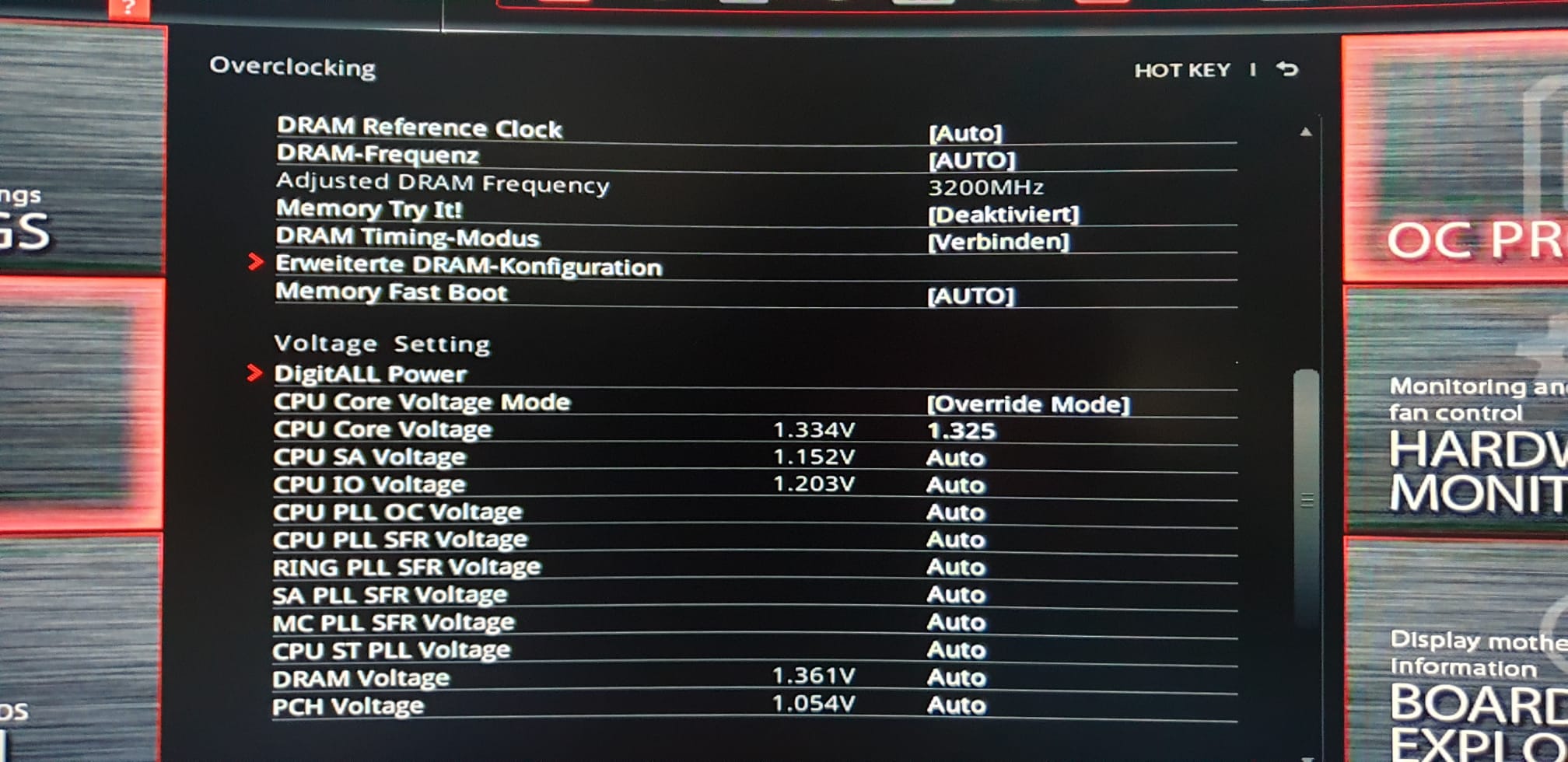

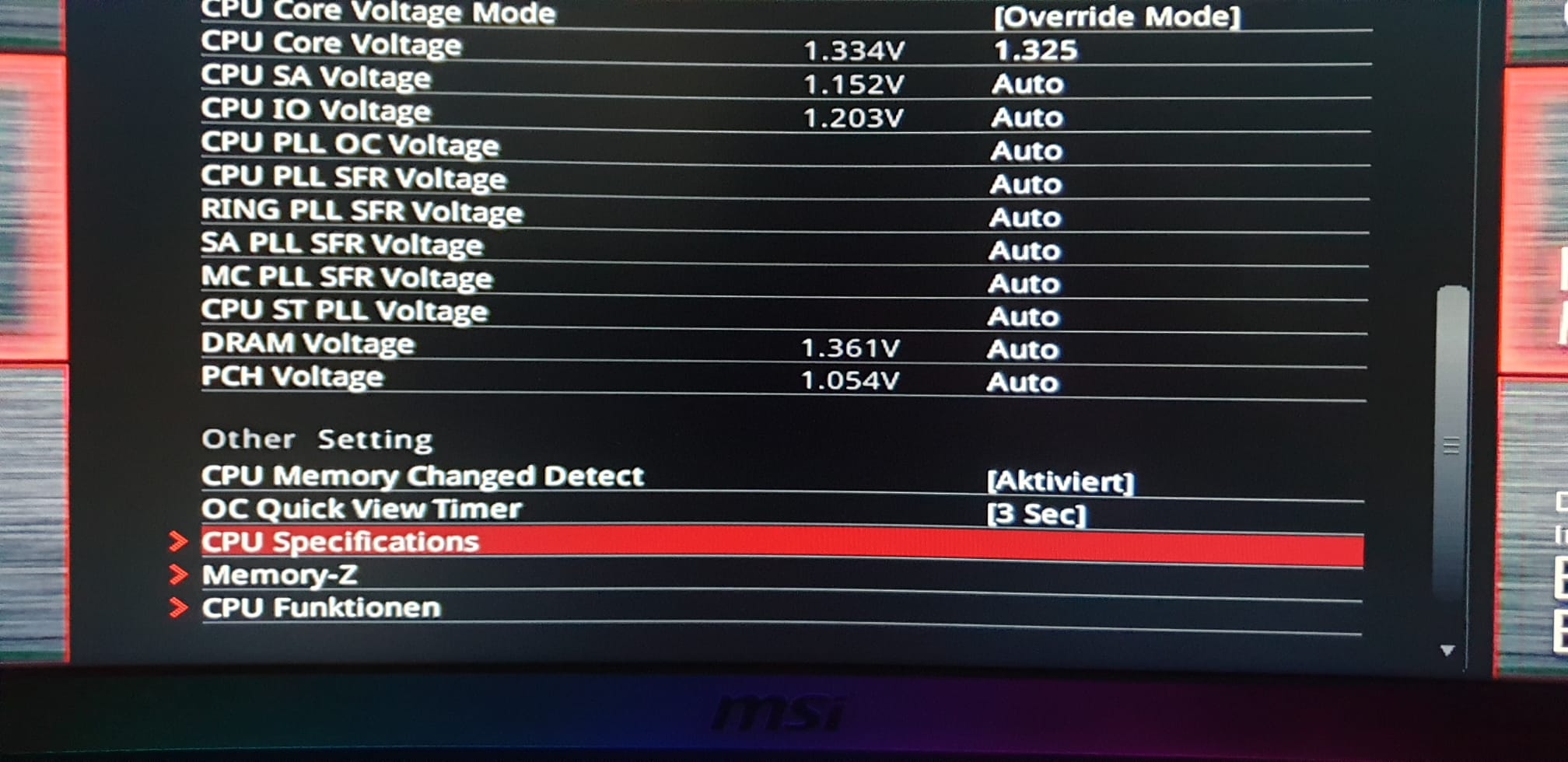

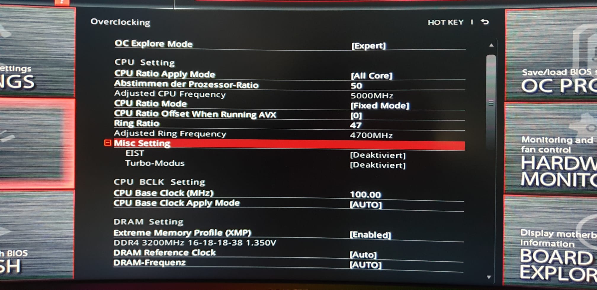

Mach mal Fotos von den Bios Einstellungen im Bereich Overclocking.
Hier noch einmal ausführliche Bilder:

Montage:
  • NZXT Kraken X62 Manual
  • NZXT Kraken X62 Liquid CPU Cooler Review Installation | thinkcomputers.org
    Finish up your install by making all the required electrical connections. The USB connector needs to be connected to an open header on the motherboard and of course the pump itself. It should be plenty long enough to run on the backside of the motherboard tray and still come back inside. The power connector needs to be run partially to the backside of the motherboard tray while the three pin connector needs to go to the CPU_FAN header as we mentioned earlier. On the backside, connect the PWM fan connectors to your fans and the power to an open SATA connector from the PSU.
Nach dem Handbuch und der Beschreibung auf thinkcomputers.org ist es ist ein 3-Pin Anschluss mit zwei Kabeln. Nach der Abbildung wird der Stecker auf Pin 1 bis 3 gesteckt, damit wird Ground (Pin 1) und die Drehzahl (Pin 3) verbunden. Die Steuerung muss über die Steuerung muss dann über die Software 'NZXT CAM' erfolgen.
Pin-Belegungen und Steuerung
  • PWM (PWM Mode):
    1. Pin GND, 2. Pin +12V (fix), 3. Pin Sensor (Drehzahl), 4. Pin PWM-Signal (Steuerung)
  • Spannung (DC Mode):
    1. Pin GND, 2. Pin Spannung (Steuerung), 3. Pin Sensor (Drehzahl), 4. nicht belegt, +5V, usw.

Sieht soweit ganz ok aus aber wenn die CPU auf 5GHz ohne AVX ausgelotet wurde dann musst du bei
"CPU Ratio Offset When Running AVX" auf -2 stellen sonst Bluescreen bei AVX Spielen/Anwendungen
und es gibt bereits 3 neuere Bios Versionen also bitte updaten aber vorher lieber das OC rausnehmen.
