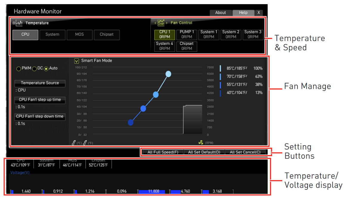

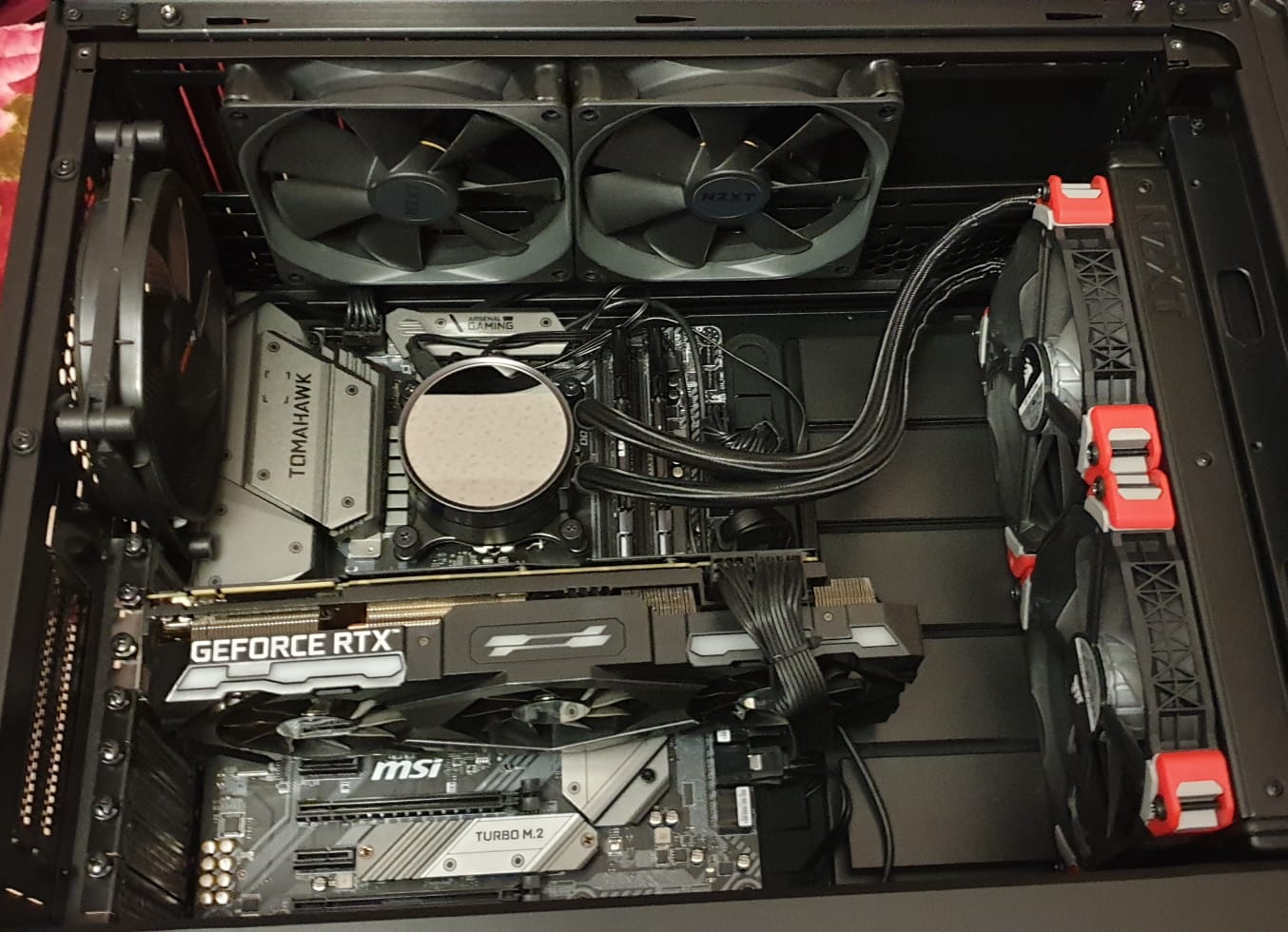

Hallöle, ich benötige Hilfe beim Einstellen meiner Lüfter.
Mein Lüfter läuft laut BIOS und GPU-Z konstant mit ca 2000RPM.
Daher sind diese auch dauerhaft deutlich zu hören, das nervt im Normalbetrieb beim Googlen etc schon auf Dauer.
Könntet Ihr mir daher eventuell helfen, die Lüfterkurve richtig einzustellen? Ich kenne mich da 0 aus und möchte einfach nur gerne einen ruhigeren Betrieb, eventuell auch beim Zocken etwas :) Es soll schon nichts überhitzen logischerweise, aber auch möglichst leise sein, aber eben im grünen Bereich. :)
Ich weiß nicht, ob benötigt, ich liste hier aber mal paar Specs auf:
  • i9-9900K
  • 32 GB RAM
  • KFA2 RTX 2080 TI EX (1-Click OC)
  • Mehrere Kühler, Grafikkarte logischerweise, an der CPU eine Wasserkühlung, und noch am Gehäuse 2 Kühler (An der CPU die AIO WaKü NZXT Kraken x62)
Zur Hilfe hab ich ein Bild angehangen, welches meine aktuelle Lüfterkurve im BIOS zeigt und alle anderen Daten, die eventuell wichtig sind.
Habe hier wirklich absolut keine Ahnung, bin erfahrener im Umgang mit Software als mit Hardware.
Ich bedanke mich schon einmal im Vorraus! :)

Mir geht es eher genau um die RPM. Der CPU Lüfter läuft ja anscheinend schon bei 40 Grad bei 1400 RPM, und bei 55 Grad bei 2400-2600. Aber einige im Internet reden von maximal 900 RPM. Ich hab daher kein wirkliches Mengengefühl. Da bräuchte ich Richtwerte.
Anhand des Screenshots stelle ich mir folgende Fragen:
  • Wo ist die Wakü angeschlossen (vermutlich CPU?)?
  • Laufen beide Gehäzselüfter, sprich sind beide angeschlossen? (Kann eigentlich nicht sein, außer einer läuft dauerhaft auf 0 RPM ^^)
Reaktionen: Baal Netbeck

Also was ich auf dem Bild sehe:
Dein CPU ist 41° und das Profil besagt ab 40° mit 2800 Umdrehungen zu laufen?
Ja top da steht alles verständlich!
Nein, ab 55 Grad mit 2800. Sag mal, sind das nicht zu viele Umdrehungen?

Was sagt denn eigentlich die X-Achse in meinem Bild aus? Weil da nichts geschrieben steht.

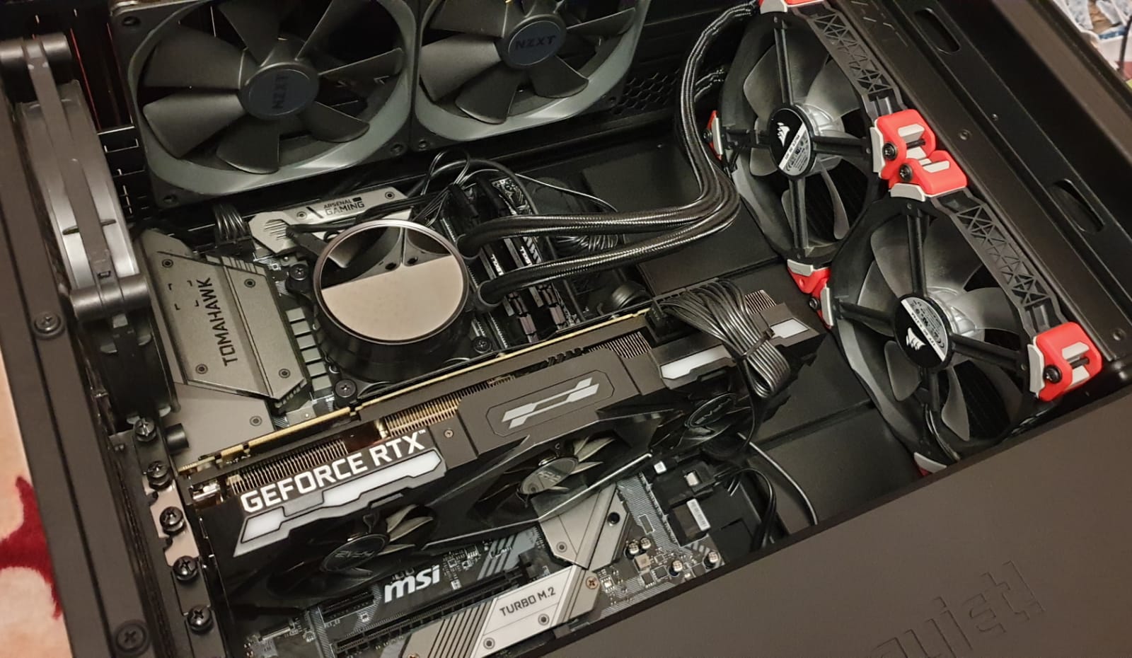

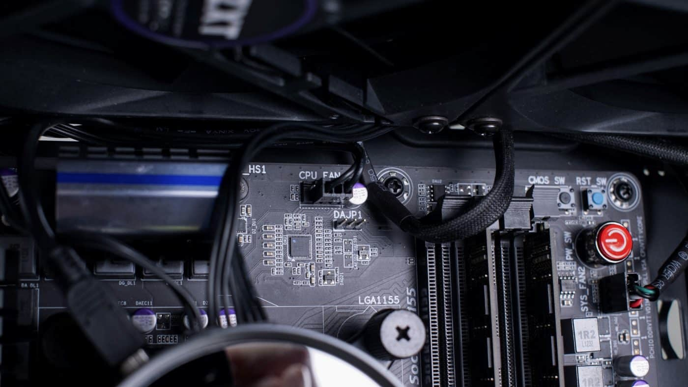

Du weißt bis jetzt immer noch nicht was überhaupt am CPU 1 Fan Header angeschlossen ist !? :rolleyes:
Also da stimmt doch was nicht. Welches Motherboard hast du überhaupt?
Schaue ich mir das Bild von deinem Bios an, hat dein Board zwar einen Anschluss für die Pumpe aber da hängt nichts dran. Der angegebene Drehzahlbereich ist totaler Quatsch. Laut den Specs für deine WaKüh liegt die Drehzahl für die Pumpe zwischen 1600 und 2800 rpm und für die Radiatorlüfter zwischen 500 und 1800 rpm
Hast du wirklich alles richtig angeschlossen? Pumpe an Pumpenanschluss, Lüfter an Lüfteranschluss?
Schau in deinem Handbuch für dein Mainboard und deiner Anleitung für die WaKüh nach ob da alles richtig angeschlossen ist. Dann solltest du noch die Lüfter/Pumpenkurve anpassen.
Ein Bild von dem Innenleben deines Rechners könnte hier helfen.

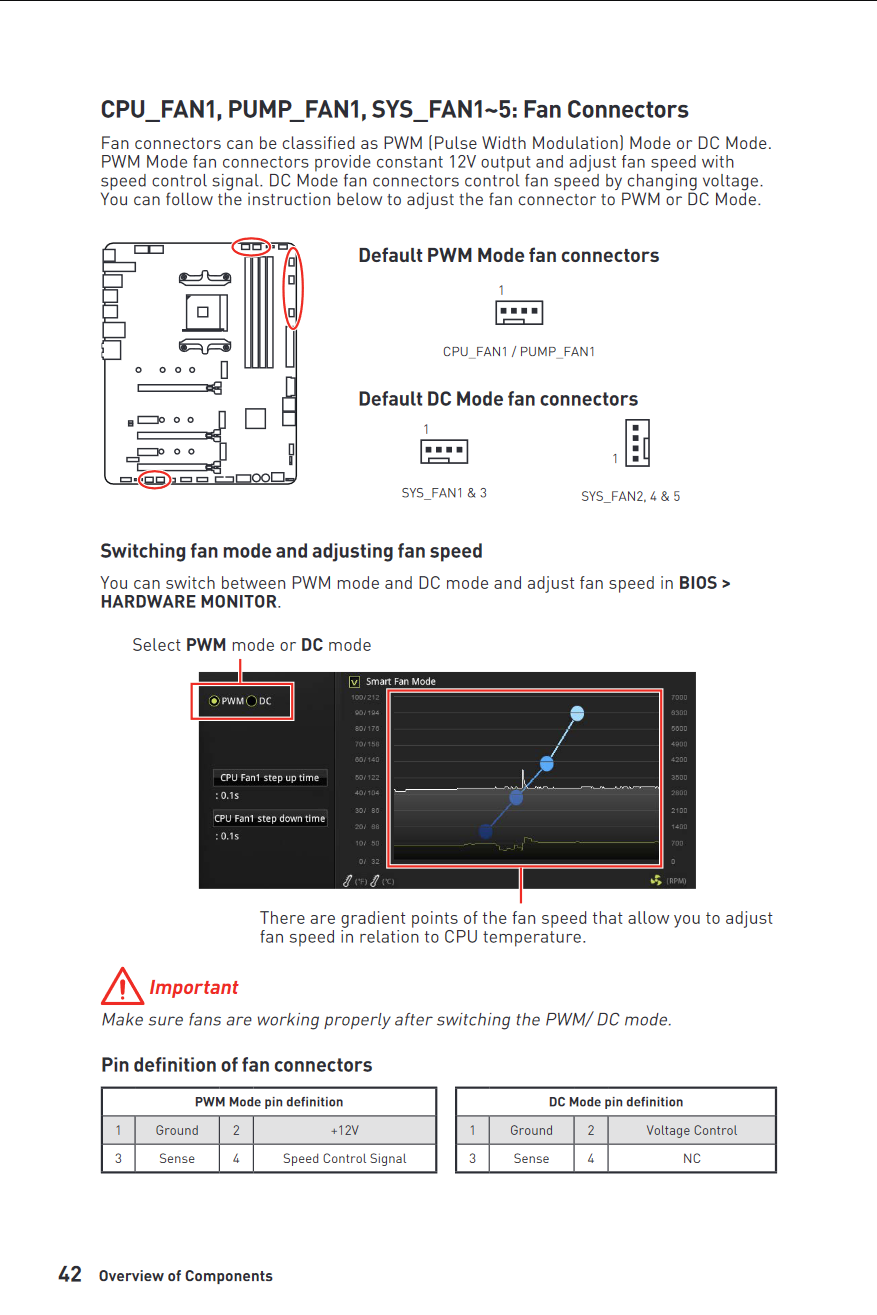

Für die graphische Abbildung der Kurve.
Mehr auf die Werte rechts neben dem Diagramm achten:
Hinweis: Bei PWM wird ein Prozentwert und bei Spannung (DC) wird die Spannung angegeben.

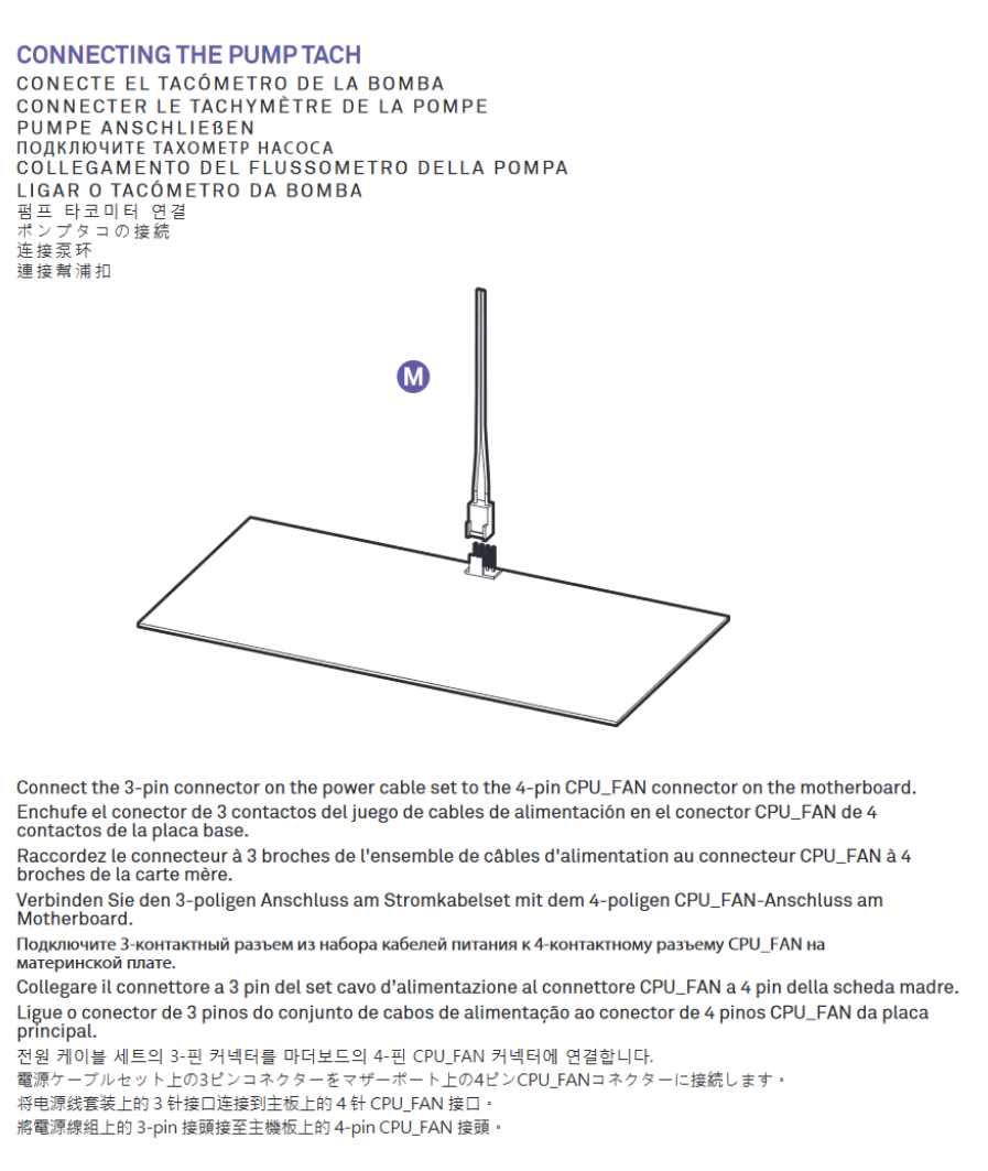

NZXT Kraken X62 Manual
Es ist ein 3-Pin Anschluss mit zwei Kabeln. Nach der Abbildung wird der Stecker auf Pin 1 bis 3 gesteckt,
damit wird Ground (Pin 1) und die Drehzahl (Pin 3) verbunden. Gesteuert wird damit über die Software 'NZXT CAM'.
