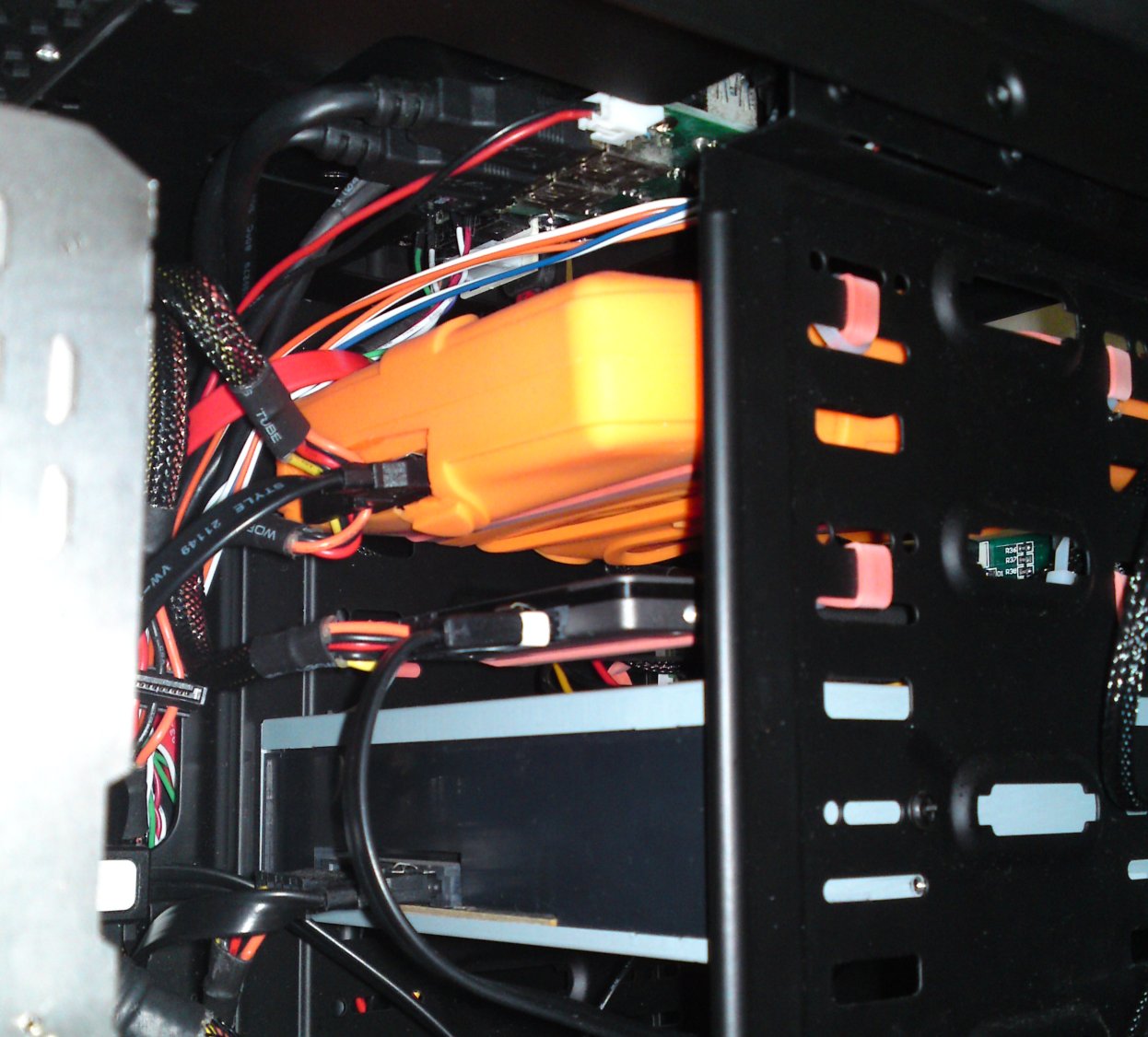

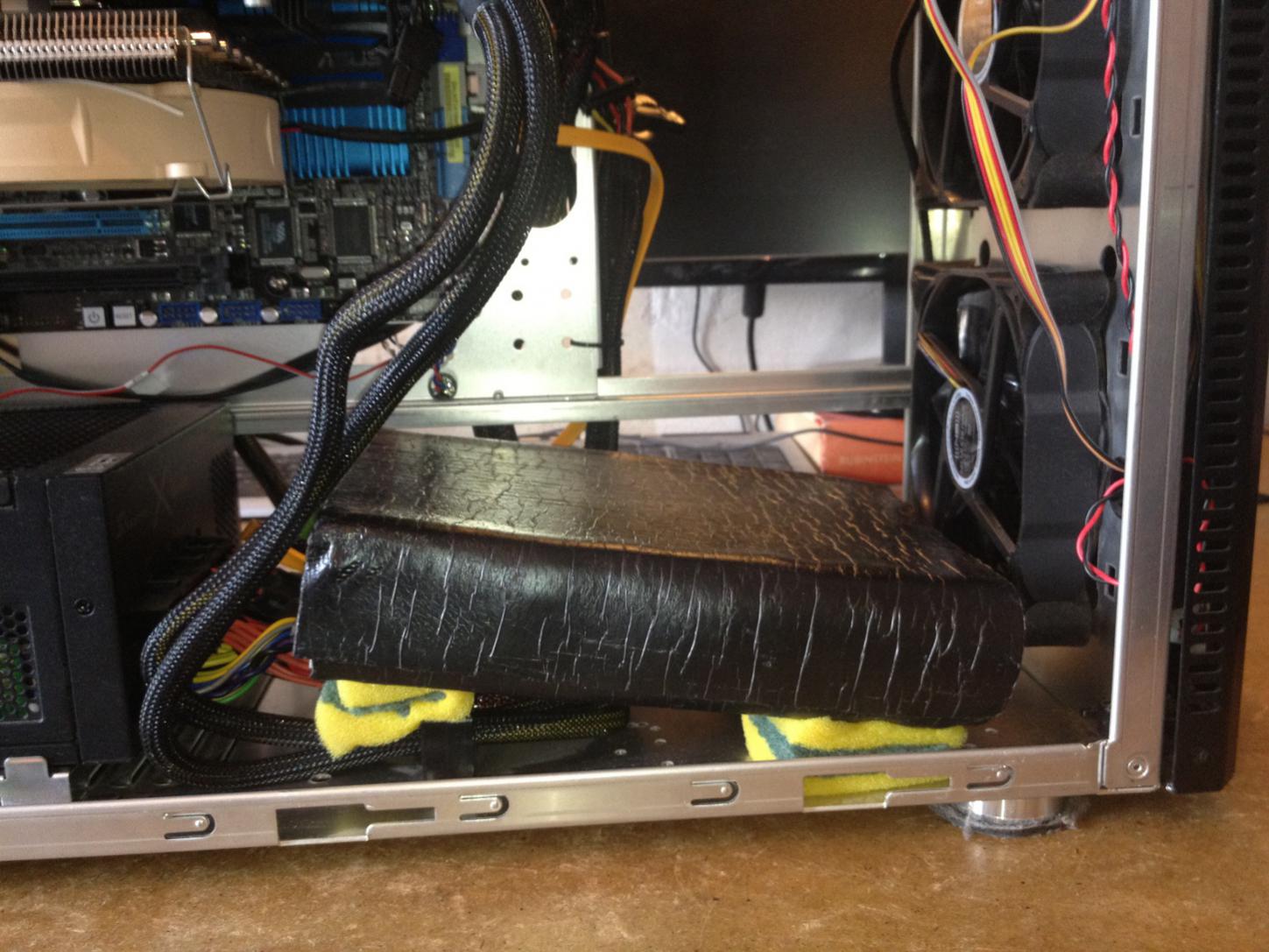

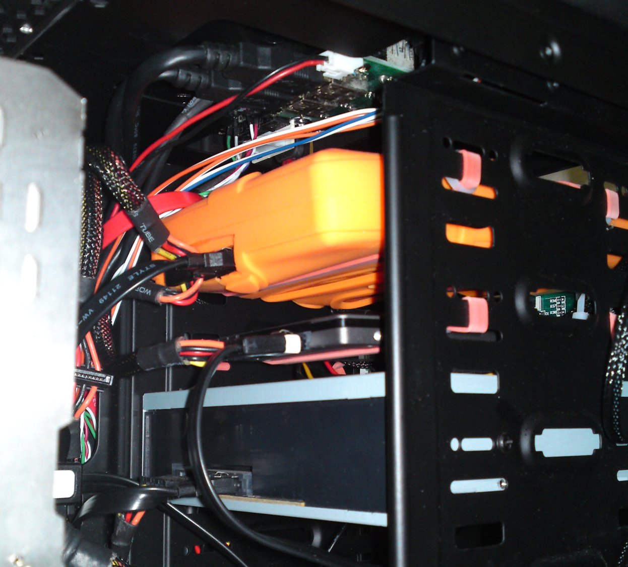

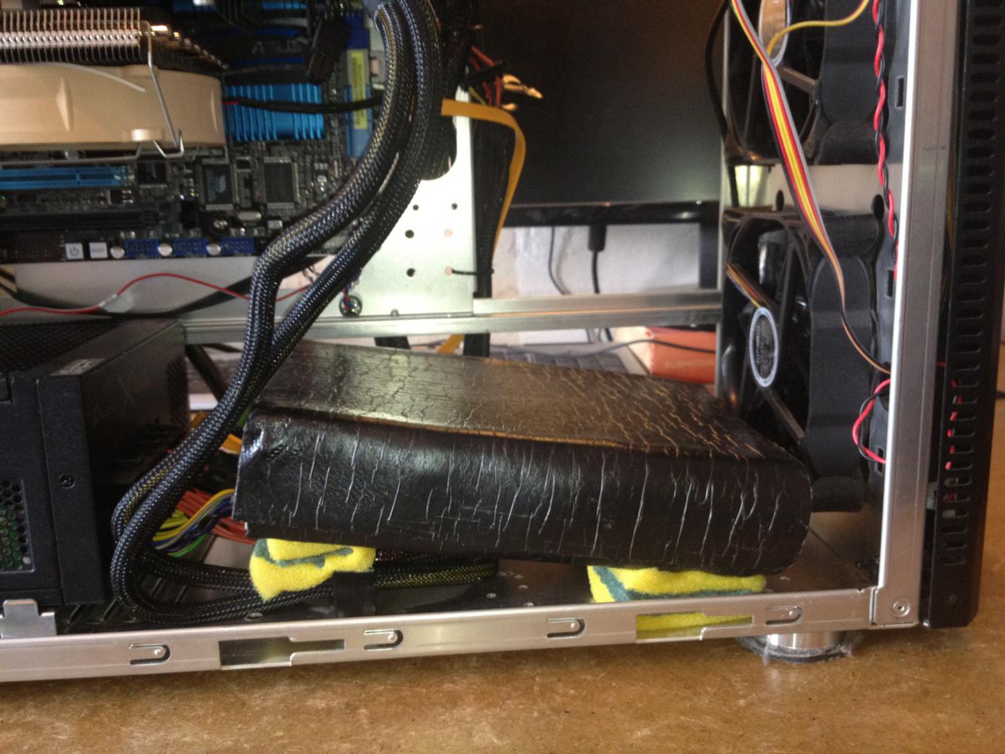

Ich hatte jahrelang eine Lösung mit Einweck-Gummiringen, die so funktionierte, wie die Lösung vom Vibefixer oben - nie Probleme damit gehabt, obschon die HDD 'herumschwingen' konnte. Temperaturprobleme gab es damit auch nicht.
Dann wäre da noch die Möglichkeit, sich eine Bitumenbox zu bauen oder darauf zu hoffen, eine gebrauchte Scythe Quiet Box zu finden.
