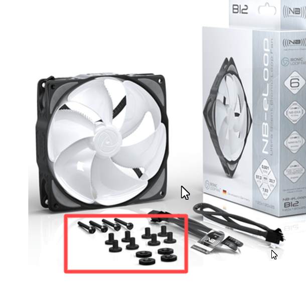

Gehe zum Baumarkt und kaufe dir die passende Schrauben in der Länge. Ziehe die Schraube komplett durch den Lüfter und kontere sie mit einer Mutter. Nimm ggf. auch noch Unterlegscheiben dazu.
Mit den eLoops sind normalerweise sogar die passenden Schrauben mit Muttern mit im Lieferumfang.
Es sind auch für jede Seite sogar 4x Gummipuffer als Unterlegscheiben noch mit dabei. Die Muttern sind runde Rändelschrauben, die sich von Hand festschrauben lassen.
Reaktionen: bossbeelze und Desmopatrick

Die bei den Lüftern dabei lagen passen zwar ohne Probleme von der Länge her, aber nicht in das Gewinde der NAS. Das ist dicker. Die Unterlegscheiben kann ich leider auch nicht verwenden, da ich keine Chance habe unter das Gewinde zu kommen, ohne alles komplett zu zerlegen.
Daher, danke für die Eingebung mal in den örtlichen Baumarkt zu fahren.
Kenne deine Nas nicht, daher wirst du da selbst etwas schauen müssen. Mit meiner Syology konnte ich von außen in den Lüfter schrauben. Das Blech von der Nas hat kein Gewinde. Mit Radiatoren kenne ich auch die Methode, wo nicht in den Lüfter geschraubt wird, sondern die Schrauben komplett durch den Lüfter bis in den Radiator verläuft und hier hat der eLoop Rändelschrauben zum Kontern mit dabei.
Mit dieser Methode wird kein Gewinde im Blech der Nas verwendet und entweder muss die Schrauben feiner ausfallen oder es muss mit einem Bohrer/Dremel selbst noch etwas nachbearbeitet werden. Aber das musst du selbst ersehen und entscheiden.
