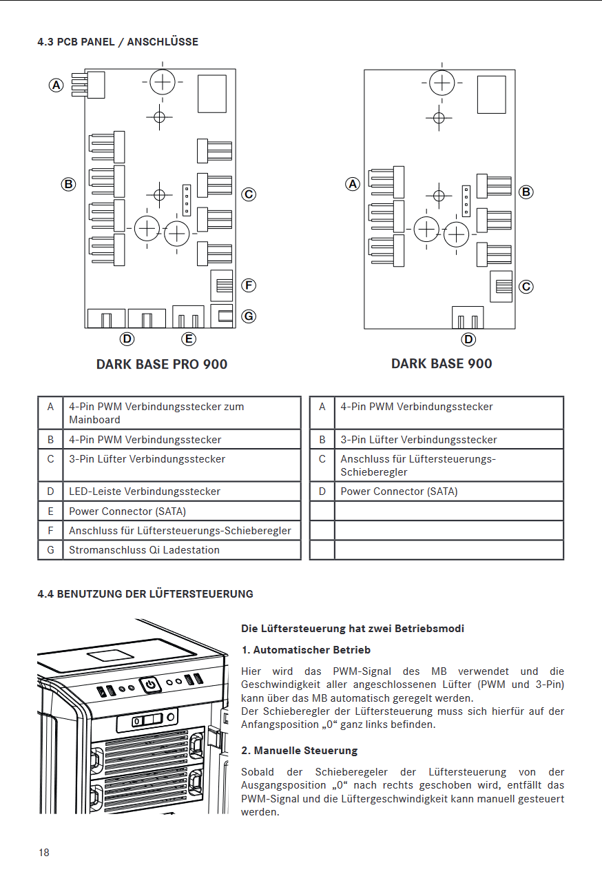

narris schrieb:
lassen sich auch mit dem Schieberegler steuern, welcher sich vorne am Gehäuse befindet.
Du hast den Schieberegler auch wirklich auf "automatisch" stehen?
Auszug aus Handbuch https://www.bequiet.com/de/case/697 :
Die Lüftersteuerung hat zwei Betriebsmodi
1. Automatischer Betrieb
Hier wird das PWM-Signal des MB verwendet und die
Geschwindigkeit aller angeschlossenen Lüfter (PWM und 3-Pin)
kann über das MB automatisch geregelt werden.
Der Schieberegler der Lüftersteuerung muss sich hierfür auf der
Anfangsposition „0“ ganz links befinden.
2. Manuelle Steuerung
Sobald der Schieberegeler der Lüftersteuerung von der
Ausgangsposition „0“ nach rechts geschoben wird, entfällt das
PWM-Signal und die Lüftergeschwindigkeit kann manuell gesteuert
werden.

Im Handbuch steht nichts dazu.
Ein Anschluss, dessen Drehzahl ausgelesen wird, müsste markiert sein.

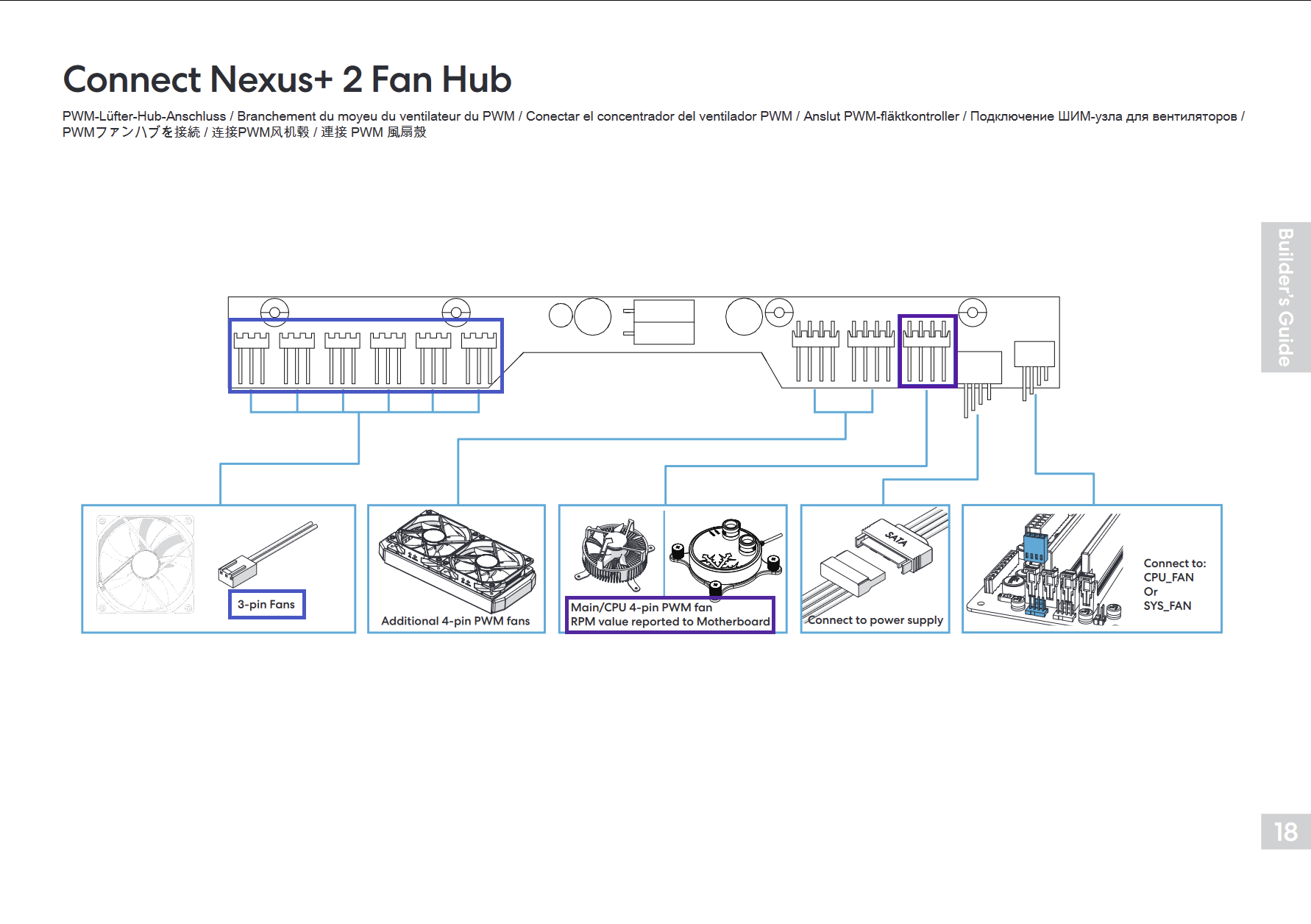

Alternativ eine aktive Fan Hubs mit eigener Stromversorgung für bis zu zehn Lüfter:
