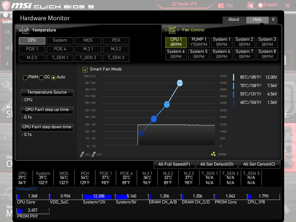

Steuere die Lüfter seit sechs Jahren über das Mainboard. Bei neuen Mainboards kann eine Kurve eingestellt werden. Wie gut das funktioniert hängt vom Mainboard/UEFI ab.
