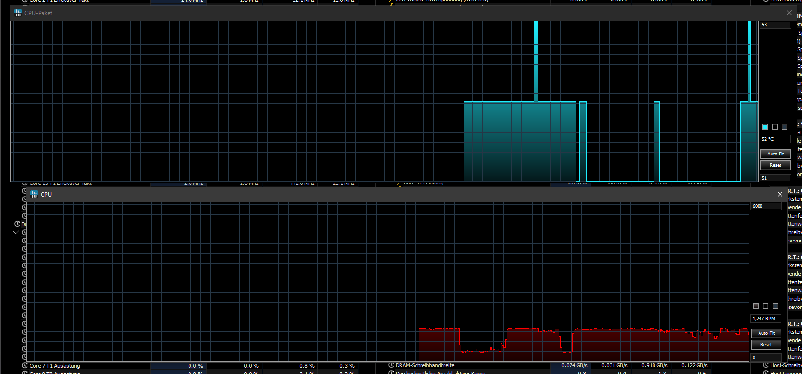

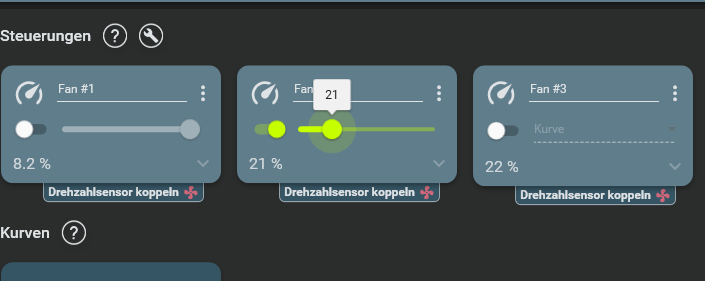

Hatte jetzt mit Fancontrol die CPU lüfter auf 21% fixiert gehabt, für einen moment akzeptiert er das aber dann geht der lüfter all in. Zugegeben das ist jetzt der A14 statt die lüfter der AIO.

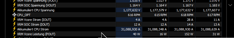

Auf den Bildern sieht man auch das CPU opt sich bei um die 615RPM aufhält und der CPU fan bei 1200 rumtreibt.
hab nochmal bisschen weitergeloggt, oben CPU temp unten der verrückte lüfter, wie man deutlich sieht schaltet und waltet er nach lust und laune.
CPU Opt habe ich nicht mitgeloggt, der läuft säuber ist aktuell bei um die 585RPM
@Hatsune_Miku
31 Millionen Ampere und 1,178 Millionen Volt, das nenne ich mal sportlich :D
Könnte sich womöglich doch um einen schwerwiegenden Defekt handeln 😅
