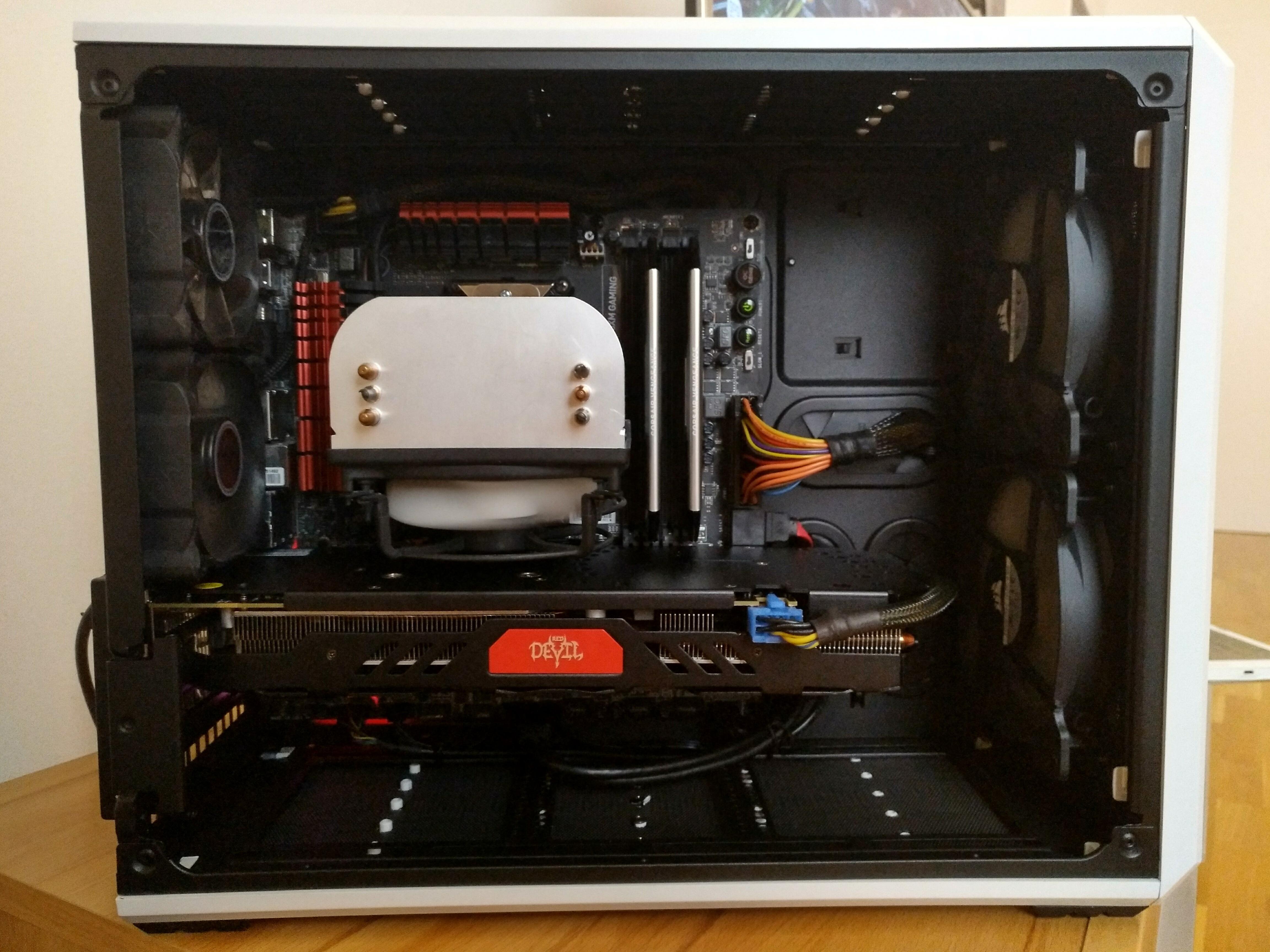

ich habe letzte Woche das Corsair Carbide Air 240 bekommen und mein System eingebaut:
  • MSI A88XM mit 1x4-Pin CPU- & 2x4-Pin System Lüfter
  • AMD A10-7850K mit Arctic Freezer 7 Pro Rev. 2 (ja, passt gerade so rein)
  • PowerColor Radeon RX 480 Red Devil mit ca. 4.5cm Platz zu den akutellen Front-Lüftern
In der Front sind die beiden mitgelieferten 120er Lüfter (Corsair AF120L), an den beiden 4-Pin Anschlüssen des Mainboards angeschlossen und pusten mit 50% ins Gehäuse (darüber werden sie noch deutlicher hörbar).
Hinten habe ich 2 80er Noiseblocker NB-Multiframe M8-S2, wovon derzeit aber nur einer auf 12V läuft. Die würde ich gerne beide mit 7V betreiben. Oben hätte ich frei gelassen, da sollte die warme Luft von selber durchkommen und der CPU Kühler pustet da auch hin :)
Der dritte mitgelieferte Corsair Lüfter ist im 2. Case Bereich bei den HDDs und soll auf 5V laufen (wenn er da startet). Sollte dort reichen (aktuell habe ich aber teilweise 55° an den HDDs).

Hi Sai,
zeig mal Fotos.
Die HDD sind scho überdurchschnittlich warm (7200er Hdd?).
Die Lüftungsschlitze würde ich nicht als Widerstand bezeichnen.
Allgemein hast du es scho richtig: Vorn unten Luft rein, oben hinten Luft raus.
Die Frage ist, wo du gern Temperaturen/Lautstärke verringert haben magst.
Wenn eine Wakü geplant ist, dann schauen, wo die Lüfter platzmäßig hinpassen. Danach entscheidet sich dann Push/Pull.

So siehts aktuell drinnen aus:
@dB150: Die Temperaturen sind eigentlich ok, aber die 120er Lüfter vorne befördern mir die Luft zu laut hinein. Den Radiator kann ich wohl nur vorne anbringen.
Die HDDs sind 2x HD Green und 1x HD Red mit 5400 und werden eigentlich kaum verwendet, aber ich denke die zweite Kammer des Case wird langsam mit aufgewärmt.
@hroessler: Ja, dass die warme Luft ins Gehäuse geblasen wird fand ich auch bedenklich.

Ist es möglich den CPU Kühler zu drehen? Der CPU Kühler ansich ist nicht der Potenteste. Und so bekommt er noch warme Luft von der Grafikkarte ab. Außerdem hast du ja hinten die Lüfter, welche die warme Luft aus dem Gehäuse jagen. Würde sich alles positiv auf die Temperaturen und auf auf die Lautstärke auswirken.
Falls möglich, würde ich auf jeden Fall bis zu der Anschaffung einer AIO dies so umsetzen.

Zu den zu lauten HDDs. Sind die normal verbaut oder schon in Dämmboxen? Vermutlich ersteres. Hatte selber jahrelang HDDS, allerdings alle in Dämmboxen und konnte mich über die Lautstärke nie beklagen :)

CPU Kühler kann ich am AMD Board leider nur so verbauen. Mit der Intel CPU blies er noch hinten raus.

HDDs sind ganz normal verbaut, allerdings hat das Corsair Case so Gummi Stifte anstatt der Schrauben. Merk dadurch aber nicht wirklich Rüben Unterschied zum vorigen Case wo alles verschraubt war.
