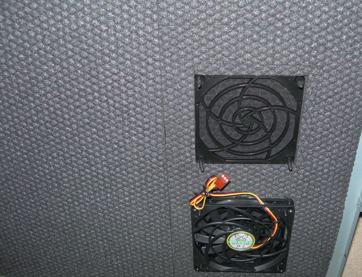

Vor der Front hängt normalerweise übrigens noch ein dünnes Staubgitter. Hat allerdings eher kosmetische Züge, denn die Maschen sind genau so grob wie bei einem Fliegengitter :D
Zudem lässt sich das Teil auch nicht besonders effektiv befestigen. Mal schauen, ob ich mir da irgendwann noch eine Alternative einfallen lasse (z.B. schwarze Strumpfhose :lol:).

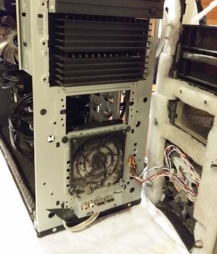

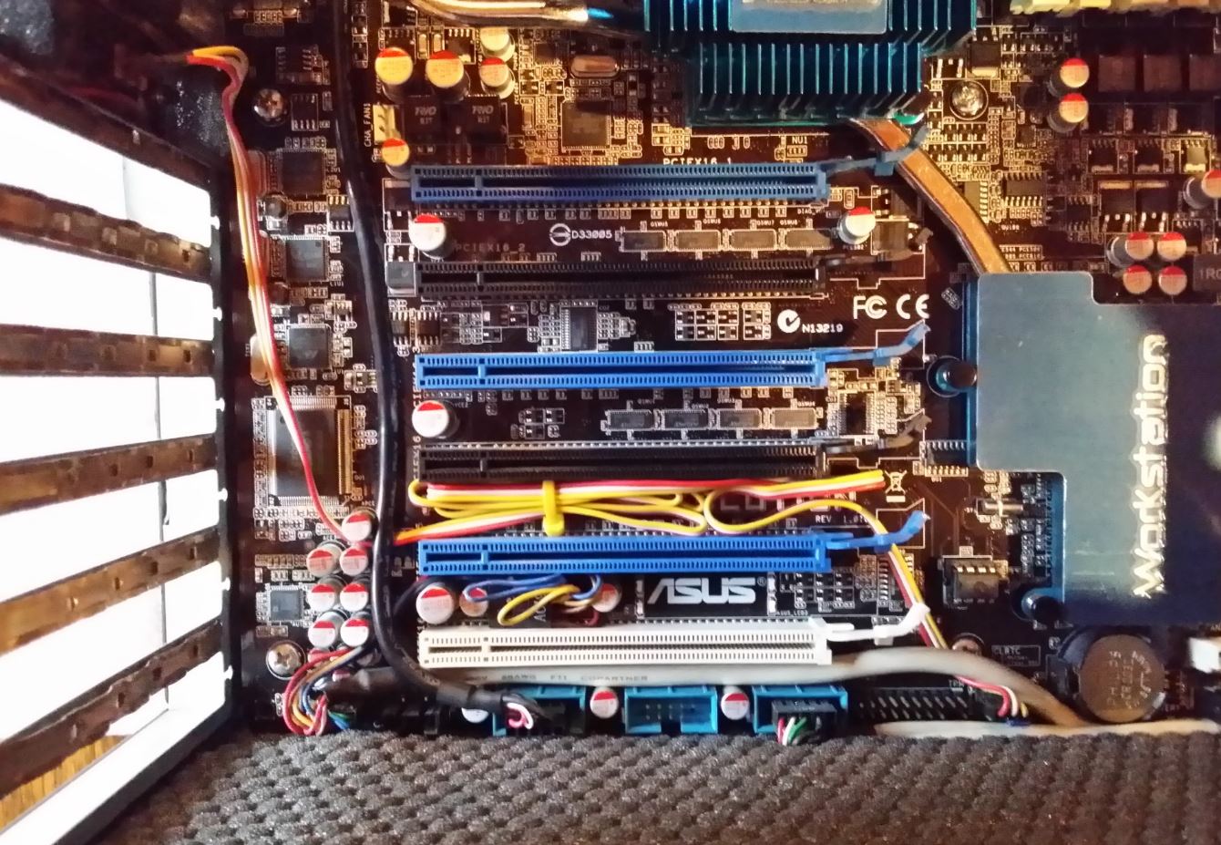

Ein paar brauchbare Bilder habe ich angehängt...
Seitenteil, aber ohne diesen Lüfter. Etwas Abstand braucht man für die Montage des Seitenteils, da darf dann kein Material verklebt sein.
Alte Lösung mit Himuro und Xigmatek Kühler. Da sieht man auch, dass die Öffnung oben damit dicht war.
Die Dämmung hat hier vor dem MB eine Stufe. Dort ist nur dünne Dämmung ohne Schwerschicht verbaut. Sie ermöglicht die Montage des MB und dient dem Verstecken der Kabel. Den Schritt muss man vorher einplanen, denn nachher lässt sich das kaum noch korrigieren, jedenfalls bei dieser Dämmung.

Zum Filtern könnte man wie gesagt ein größeres Stück Strumpfhase von Innen als DIY-Lösung anbringen. Sieht aber natürlich immer etwas fragwürdig aus, wenn man das Ganze überhaupt erstmal irgendwie befestigt bekommen hat :p
Ansonsten kriegt man solche Netze (als Zuschnitt) sicher auch günstig bei eBay.

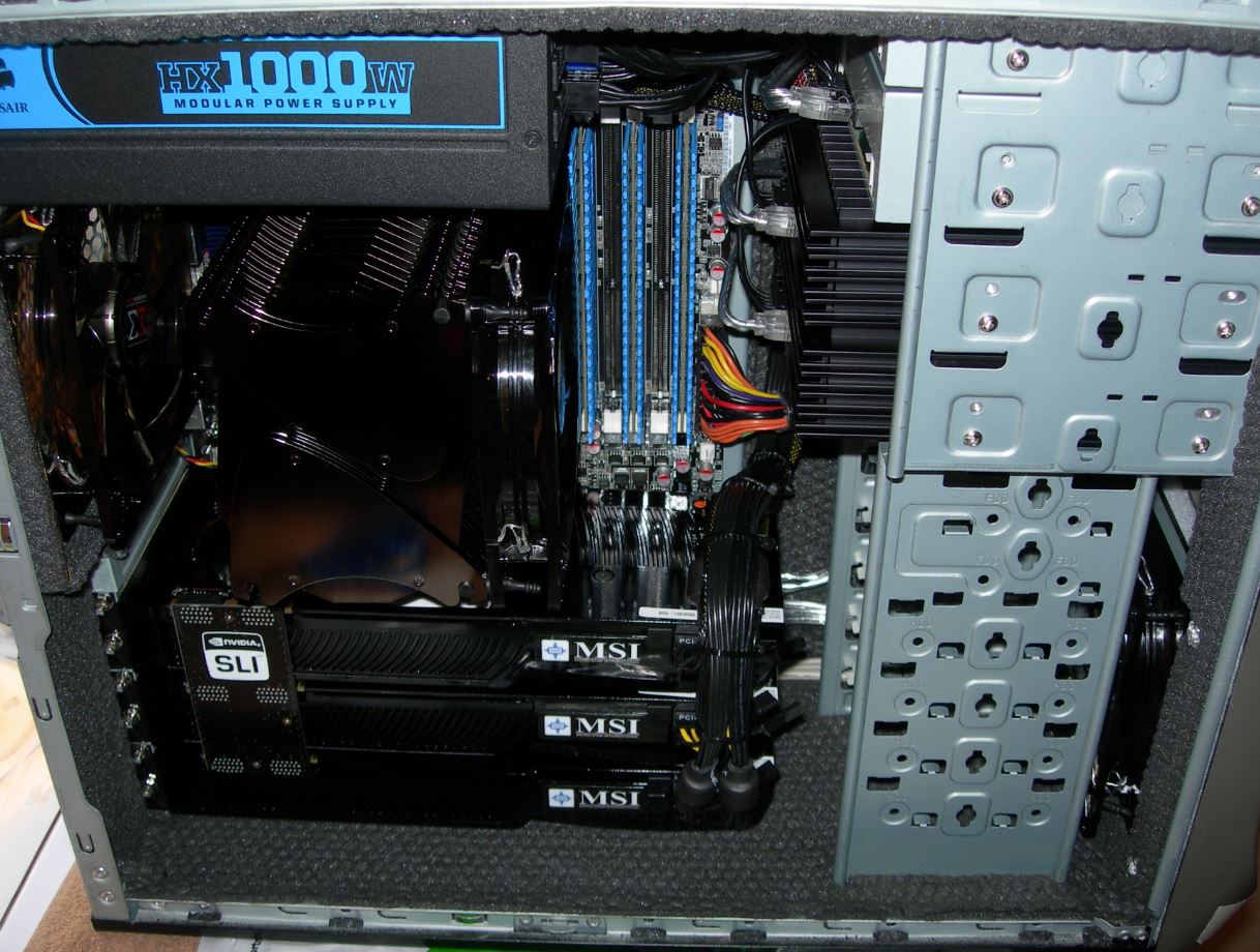

Dein System sieht auf jeden Fall auch interessant aus. Wobei ich mich bei Radial-SLI immer frage, wo da überhaupt noch die Luft herkommen soll. Von der folgenden, (m.E.) absurd hohen Lautstärke mal ganz abgesehen.

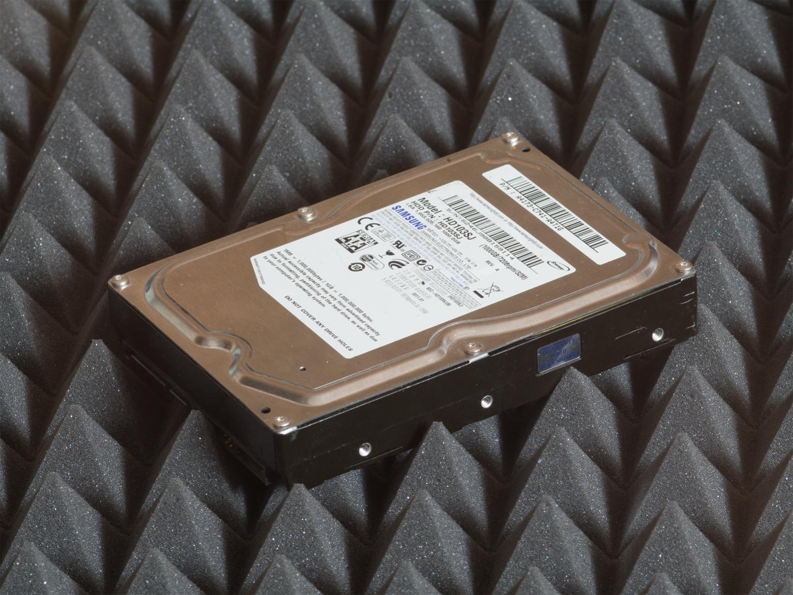

Habe heute übrigens etwas schwarzen (genau genommen "anthraziten") Pyramidenschaumstoff bekommen:
(Zum Größenvergleich hier wieder mit dem Samsung-Dummy)
Prinzipiell sollte der sich durch den geringen Kontakt eigentlich sehr gut zum Entkoppeln eignen. Der kommt voraussichtlich ganz nach unten, unter die Frottee-Bitumen-Konstruktion.

Ist der Pyramidenschaumstoff nicht etwas dick? Zusammen mit Schwerschichtwäre nicht so viel Platz den großflächig zu verbauen.
Oder soll der ausschließlich in die HDD Sektion?

Der Schaumstoff ist übrigens nur als Entkopplung für die HDD(s) gedacht. Für die Dämpfung wenn, dann wie gesagt Frottee ;)
