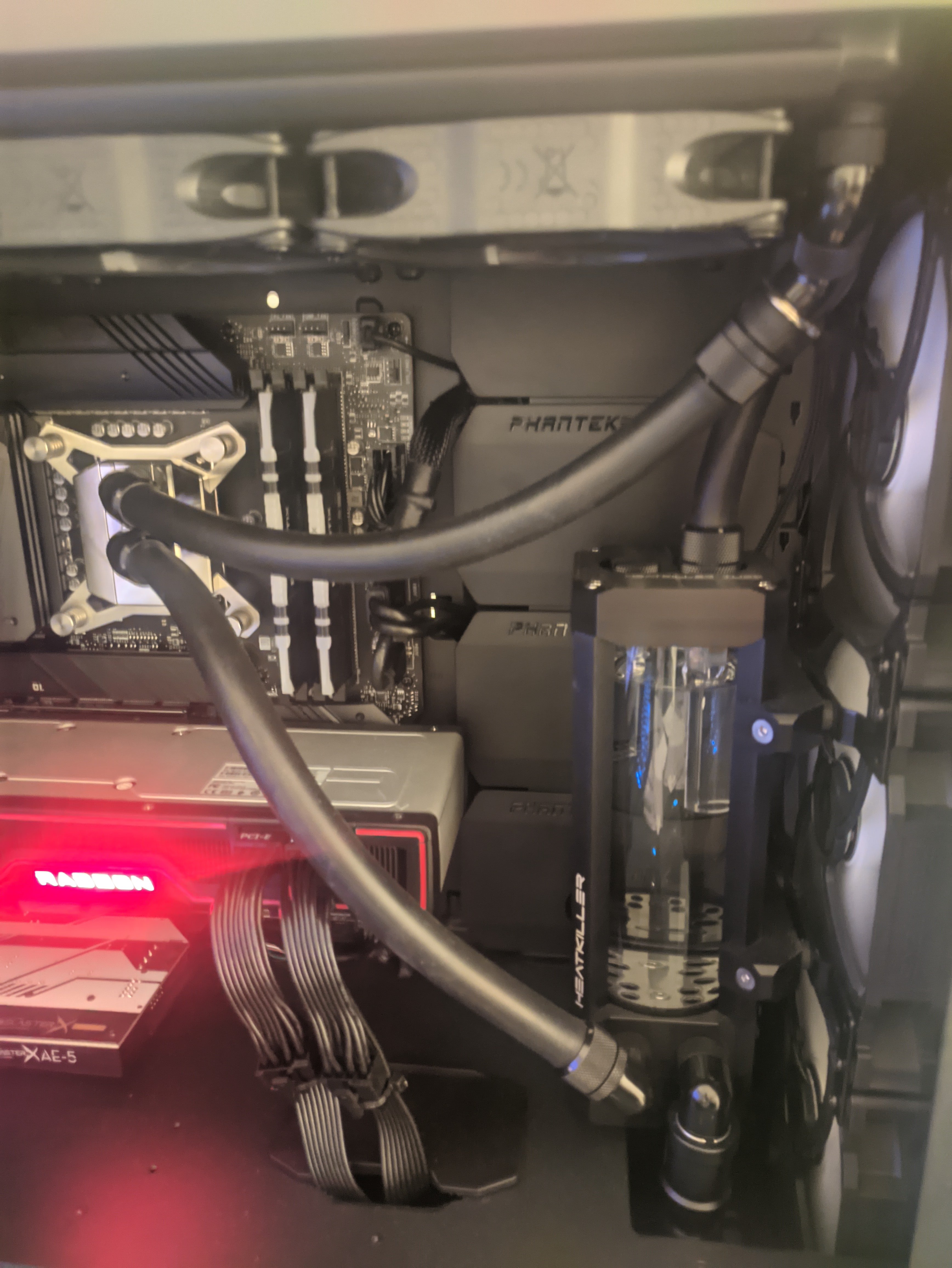

Mir ist aufgefallen, dass insbesondere bei voll aufgedrehter Pumpe Luftblasen in den AGB gelangen.
Verstärken lässt sich dieser Effekt durch bewusst provozierte höhere Wassertemperaturen.
Während dem normalen Spielbetrieb kommt nur sehr vereinzelt mal eine Luftblase in den AGB.
Ist das normal? Was kann ich tun? (Habe das System vor 5 Wochen gebaut. Heatkiller IV Pro, Black Ice Nemesis Radiator GTS 360, Heatkiller Tube, DDC, mit EPDM verschlaucht.)

Fange ich was an zu zocken gelangen vereinzelt Luftblasen in den AGB (Pumpe läuft dann bei ~3000rpm). Drehe ich dann bei erwärmtem System die Pumpe auf (~4300rpm) gelangt ein Schwall aus kleinen und großen Luftblasen in den AGB - diese sind dort auch ordentlich in Bewegung.
Hier mal ein Foto vom Aufbau
Einfach noch ne Weile laufen lassen. Das wird irgendwann verschwinden, auch wenn nach 5 Wochen eigentlich schon alles raus sein sollte. Beschleunige es doch, indem du den Effekt mit voller Pumpendrehzahl und wärmerem Wasser noch verstärkst.
