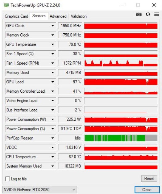

ich hatte bei meiner Asus 2080 Strix auf einmal genau das gleiche Problem. Die Temperatur war konstant auf 79 Grad und die Lüfter drehten immer wieder kurz auf 100%. Wenn ich die Lüftterkurve so an gepasst habe, dass die Temp unter 75 Grad bleib war das Problem weg. Allerdings habe ich ja keine leise Strix um extra die Lüfter schneller drehen zu lassen :)
Letztendlich habe ich den Kühler demontiert und neue WP druaf gepackt, danach lief alles wieder wie am ersten Tag.
Hatte auch schon Beträge gefunden, wo es ausreichte, etwas unter die Karte zu klemmen damit der Kühler etwas fester auf die GPU gepresst wurde. Das hat bei mir allerdings nicht geholfen.
Fan Speed % blieb immer bei 38%, nur RPM ging hoch auf 4000.
Dass das Problem allerdings bei allen Karten auftaucht ist ja schon etwas merkwürdig.
In GPZ hat das bei mir so aus geschaut:
