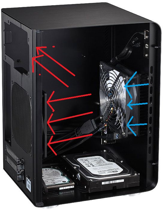

Ich bin dabei, mir einen HTPC zu konzipieren.
Gehäuse: Cooltek U2
Mainboard: MSI A88XI AC V2
Prozessor: AMD A10-7880
Vorn und hinten kommen je ein 120mm Lüfter hinein, um eine optimale Kühlung zu erreichen. Leider sitzt das Netzteil nicht unten, aber diesen Kompromiss will ich nun machen!
Jetzt stehe ich vor dem Problem, das alle Towerlüfter, die ich gefunden habe, die Luft quer blasen. Damit bekomme ich ja eine totale Verwirbelung der Luft.
Das Retention-Modul würde ich abbauen.
Ich möchte auch normal hohe Ram-Module verwenden.
Die einzige Alternative, die ich gefunden habe, ist natürlich ein Topflow-Lüfter, aber das kann es doch nicht sein!
Wer kann mir bei der Lösung dieses Problems helfen?

Einfach den Tower so einbauen (und quer blasen lassen) wie vorgeschrieben das geht schon nicht schief! Habs selber so und alles ist gut!Die warme Luft wird dann hinten und zum teil vom Netzteil entsorgt!

Wie sollte der CPU-Kühler denn blasen ? Vorne bekommt er Frischluft und hinten wird sie abgesaugt.

Ich verstehe gerade nicht wirklich denn Sinn dieses Threads. Wieso sollte ein Tower-Kühler denn die Luft verwirbeln? Ein Top-Blow-Kühler verwirbelt die Luft da er auf Mainboard pustet. Oder wie möchtest du den Tower-Kühler ausrichen?
Kalte Luft von vorne --> durch den CPU-Kühler nach hinten --> hinten und oben durch das Netzteil wieder raus
Da du ja nichtmal eine extra Grafikkarte hast sollte das einwandfrei funktionieren.
@Jonas: Auf AMD-Sockeln lassen sich nicht beliebig drehen wie bei Intel. Daher würde der Kühler entweder nach oben oder nach unten blasen.
Jonas5, die Luft wird verwirbelt, weil der Lüfter nicht von vorn nach hinten pustet, sondern von oben nach unten! Und damit herrschen Verhältnisse fast wie beim Topflow-Kühler. Das Bild ist schon gut, aber der Kühler zeigt mir die schmale Seite, da der Lüfter eigentlich nach oben pustet! Axxid hat das richtig beschrieben.

Aber doch nicht alle Kühler können nur horizontal montiert werden. Ich habe einen Groß Clockner Rev A auf meinem Mainboard. Der pustet von hinten nach vorne.
http://www.ebay.de/itm/Alpenfohn-Gr...l-775-26644-/161678253067?hash=item25a4c65c0b
Da steht zwar nur für Sockel 775. Die Rentetion-Klammern sind aber noch am Kühler und die werden für den AMD-Sockel genutz.
Ansonsten:
http://geizhals.de/ekl-alpenfoehn-ben-nevis-84000000119-a1211188.html
Der pustet auch richtig.
Das Gehäuse hat zwar kein Ausschnitt für eine Kühler Backplate. Du könntest diese aber einfach vorher montieren und nachher einfach den Kühler drauf setzten wenn das Mainboard eingebaut ist. Der hier würde zum Beispiel auch richtig pusten:
http://geizhals.de/ekl-alpenfoehn-matterhorn-pure-84000000079-a782372.html
Wenn es schon ein klassischer Luftkühler sein soll, böte sich auch der HR22 an. Die Richtung der Montage ist dann egal, solange er passt. Dann könnte man die CPU auch passiv kühlen bzw. semipassiv durch den Luftstrom vom NT-Lüfter. Für einen HTPC sicher nicht verkehrt.
Schade, HR22 geht leider nicht für Mini-ITX!
Jonas5, ich glaube, der Ben Navis ist genau der Richtige für mich. Die Kühlleistung für die 90W APU wir wohl reichen. Alpenfön zertifiziert ihn zwar nicht für FM2+ Sockel, aber das scheint doch zu passen. Ich schicke mal eine Supportanfrage, vielleicht ist der Sockel beim Hersteller noch nicht angekommen.
Danke für deine Mühe!
Sockel FM1, FM2, FM2+, AM2, AM2+, AM3 und AM§+ haben haben alle das gleiche Retention-Modul;) Ist also egal das FM2+ da nicht speziell steht.
