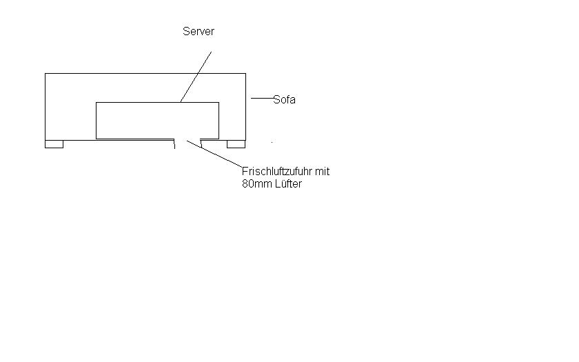

Hi,
Ich will einen kleinen Server machen der läuft auch wunderbar aber wegen Platzmangel und dem brummelnden geräusch will ich den bei mir ins Sofa legen. Ich hab schon n Paar sachen getestet aber er überhitzt immer weil sich die Wärme staut.
Ich hab einen 80mm Lüfter an dei seitenwand von dem gehäuse gemacht und ein Plastikrohr (ca. 5cm) raus dann hab ich n loch unten in den Boden vom Sofa gemacht wo das rohr rausguckt dass der Lüfter Frischluft von aussen ziehen kann. Das ging auch ne weile gut besser als ohne Frischluftzufuhr aber nach ner Weile hat das System wieder überhitzt...
Jetzt Hab ich mich überlegt wenn ich n Zweites Loch machen würd und das Gehäuse aussenrum komplett dicht machen würde dass nur die Frischluft zum einen Loch reinkommt und zu dem anderen Loch wieder raus entsteht ja ne Luftzirkulation. Meint ihr das reicht für ne ausreichende Kühlung oder muss ich da zu anderen mitteln greifen?
Der PC sollte halt möglichst leise sein und trotzdem nicht überhitzen! Hättet ihr da irgendwelche Tipps? CPU(AMD64 3400+) hab ich auch schon runtergetaktet auf 800Mhz 0,900V. Und ne PCI grafikkarte will ich auch noch einbauen statt die PCIe 6600GT

Ich hab mal versucht das mal im Paint schnell zu zeichnen :-) ist zwar primitiv aber erfüllt den Zweck. Hmm also die Temperaturen vorher weis ich nicht auf jeden fall ist er nicht überhitzt. Der Server wird ziemlich heis... Festplatte über 55°C, CPU auch über 50°C je nach dem sogar 55-60°C. Es wird alles immer heiser je länger er läuft und irgendwann wird eine Komponente so heis dass er abschaltet!

Das Bild reicht schon, um sich die Situation vorstellen zu können. Ein Server im Sofa ist schon eine nette Idee. ^^ Aber nun zum Problem. Damit die Luft zirkulieren kann, müsste, wie du bereits angesprochen hast, ein zweites Loch geschaffen und ein Lüfter befestigt werden, der die Luft rausbläst. Ich würde an deiner Stelle einfach ein weiteres Loch weiter links setzen, aber das ist nur eine schnelle Entscheidung gewesen. ^^ Ich werde Heute noch einen Plan Zuhause ausarbeiten.

Ok alles Klar! Danke für deine Hilfe! Aber bitte berücksichtige in deinem dass das system extrem leise sein soll(ich würd auch n paar neue lüfter kaufen) es sollte nur nicht zu teuer werden!
Ich würde einen 120mm Lüfter auf der hinteren Oberseite des Gehäuses platzieren mit Rohr das wieder aus dem Sofa rausführt.
