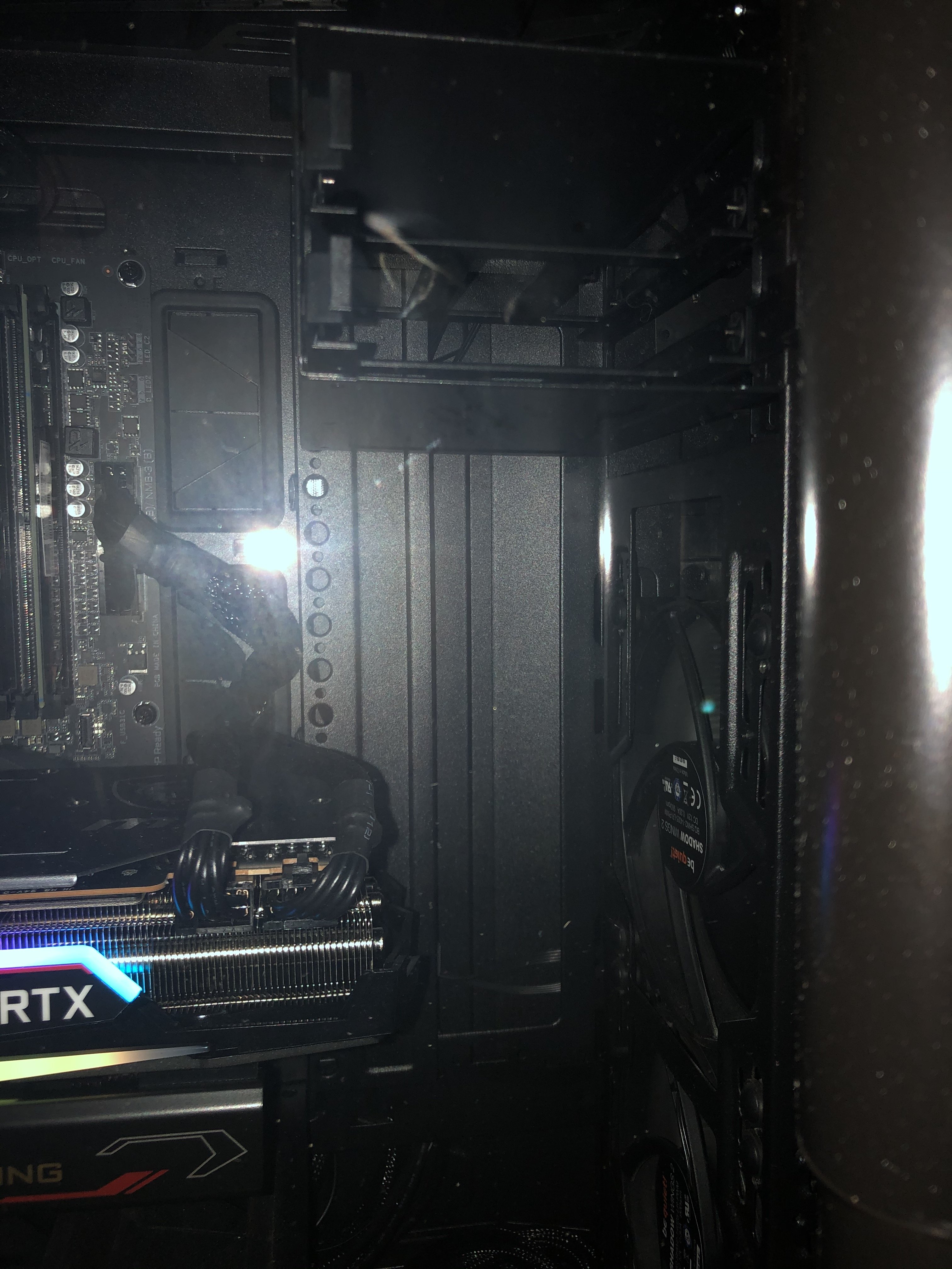

Psst, sag das nicht meiner MSI 2070S Gaming Trio, die ist 328mm lang und passt trotzdem ;) Die Angabe bezieht sich darauf, wenn die Festplatten-Käfige drin sind bzw. auf Höhe der GPU eingebaut bleiben.
Nachdem Du sie aber sowieso ausbauen möchtest (oder man baut ihn ganz oben ein), passen da Grafikkarten mit bis zu ca. 400mm rein.
Hier ein schneller Schnappschuss, man sieht oben den 3.5-Käfig (der sich beliebig in dieser senkrechten Lochleiste verschieben oder komplett ausbauen lässt) + ca. noch 5-7cm Platz bis zu den Frontlüftern.
