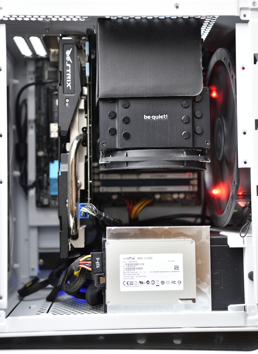

Ich habe einen Pappe-Winkel als Kanal zwischen Gehäuselüfter und CPU-Kühler gesteckt. Damit wird die heisse Luft aus dem CPU-Kühler direkt vom Gehäuselüfter nach draußen geblasen!
Hast du auch das Phenom? Was hast du denn für einen massiven Lüfter am Boden verbaut? :D

Ja genau den Lüfter habe ich drin, der läuft auf 40% PWM und hinten habe ich einen 120mm Bitfenix ebenfalls auf 40%.
Mit Staub habe ich kaum Probleme, da bei mir die Frischluft von oben angesaugt wird!
Der 200mm und 120mm Lüfter reichen dicke für heisse Sommertage.
Habe einen Intel Xeon E3-1241 und eine Asus GTX970....
Und ja, habe ebenfalls das BitFenix Phenom für µATX

tut es bei dir auch unten ins gehäuse pusten? weil dann hast du nur theoretisch den hinter ausgang. und oben hast du soweit ich das auf dem bild erkenne nur die lüfter auf der graka und keine eigenen oben drauf... ich werde es mal mit deiner variante probieren. habe aber gerade erfahren das die graka nicht lieferbar ist :(
