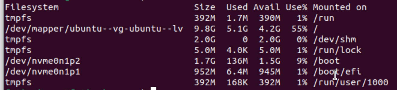

ich stehe gerade vor ein paar zu vielen Fragezeichen um zu wissen was ich genau Googlen muss um weiterzukommen. Meine bessere Hälfte hätte gerne Ubuntu auf ihrem MacBook Pro M1 also haben wir VM Ware Fusion installiert um dann Ubuntu 22 ARM (Server+Gnome nachinstalliert) zu installieren. Soweit so gut. Nun haben wir allerdings eine mini Hauptpartition und übrigen Speicher. Wie kann ich die Hauptpartition nun erweitern?

Code:
df -h
zeig doch mal erst bitte
sudo pvs
sudo vgs
sudo lvs
dannwissen wir was welchen namen hat und was wo frei ist :)

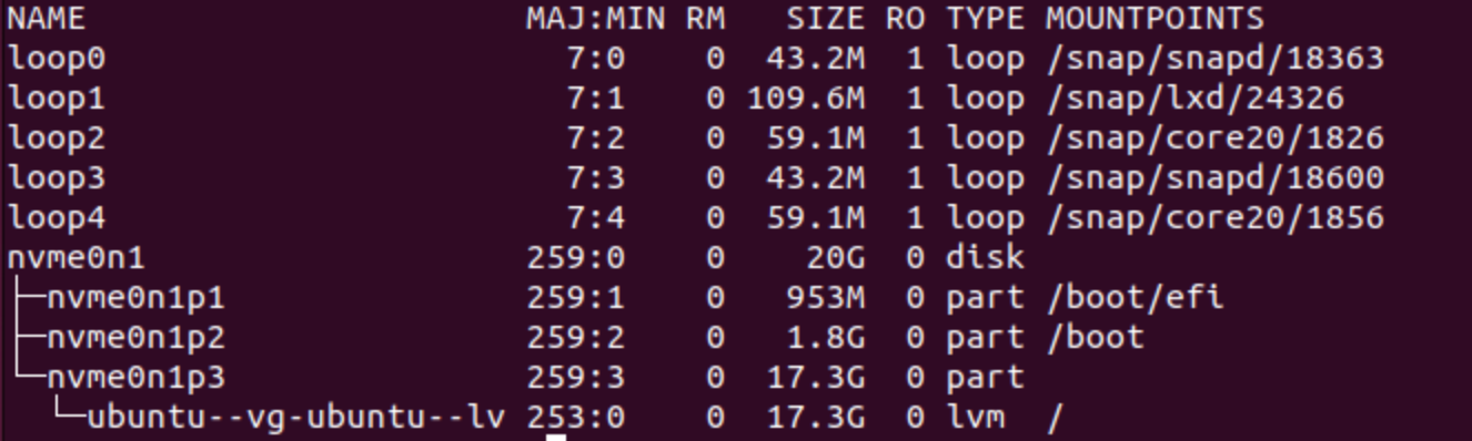

Code:
lsblk

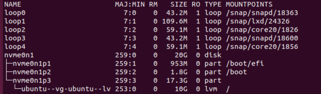

Nach
Code:
sudo lvextend --resizefs -l +100%FREE /dev/ubuntu-vg/ubuntu-lv
sieht
Code:
lsblk
nun so aus und müsste passen da die VM eh nur 20GB hat. Im Prinzip sollte der Befehl ja genauso funktionieren wenn ich jetzt der VM mehr Speicher gebe und den dann in die Hauptpartititon einbinde oder?
